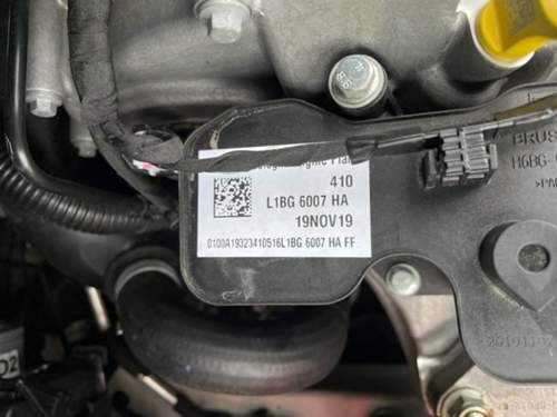

ich habe seit 2 Tagen einen Mk8 (1.0 Ecoboost mit 125 PS, Baujahr 2020, 30.000 km).
Im Kaltstart rasselt die Steuerkette. Irgendwie hört sich das nicht so gesund an.
Kennt das „Problem“ jemand?

Wenn es die Kette wäre, müsste man das Tickern ja aus dem Öleinfüllstutzen besonders deutlich hören. Da ist das Geräusch aber nicht zu hören, wenn man den Deckel abschraubt. Nach meinen Ohren kommt das Geräusch -wie gesagt- direkt aus dem Ölabscheider.

Nur ne Vermutung:
Beim Ölabscheider ist doch bestimmt oben die Membrane der KGE mit dabei. Die Motoren haben ja entweder einen leichten Über oder Unterdruck (Weiß nicht wie es bei Ford ist. Müsste man mal testen und Öldeckel abmachen und Hand drauf - vorsichtig!).
Evtl. klappert ja die Membrane in einem bestimmen Takt wenn sie den Druck ausgleicht?
Was passiert denn mit dem Geräusch ohne Öldeckel bei laufenden Motor?

Bei offenem Öldeckel hat es meine ich auch getickert. Das müsste ich noch mal testen. Das Geräusch verschwindet jedenfalls schlagartig, sobald die Kaltlaufdrehzahl nach den besagten ~30 Sekunden runtergeregelt wird. Es lässt sich dann auch nicht mehr durch leichte Gasstöße provozieren.

Kann jemand ne Teilenummer auf dem Abscheider erkennen? Falls ja, zeigt mal her, ich vergleich sie mal. Vielleicht gibt's ne neuere Version 🙂
Ich kann die Nummer die Tage mal aufschreiben..
Wahrscheinlich sind wir mit dem Ölabscheider auf der richtigen Spur. Tatsächlich ist das Geräusch spürbar wenn man den Ölabscheider anfasst. Und zwar genau an der Leitung die Richtung Saugrohr geht. Nach Demontage der Leitung sieht man im Ölabscheider eine kleine Kugel. Ich vermute jetzt das durch die erhöhte Leerlaufdrehzahl nach dem Kaltstart diese Kugel das Geräusch verursacht.
Die Teilenummer vom Ölabscheider kann ich morgen gerne mal hier reinschreiben. Ich glaube aber nicht das es eine neuere Version gibt.
Das klingt plausibel was du beschreibst mit der Kugel im Ölabscheider. Ich denke das wird die Ursache für das Tickern sein.

Teilenummer von meinem Fiesta: 2257092 (H6BG-6C757-CA) verbaut von 11.11.2019 - XX.XX.XXXX
Wie schon gesagt glaube ich nicht an eine geänderte Teilenummer.
Oelabscheider
-CA Version scheint die einzige zu sein.
