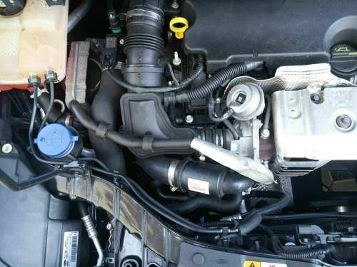

Hallo!
Habe heute am morgen diesen Beitrag gelesen, dann heut Nachmittag bei der Tankstelle ein Blick in den Motoraum.
Das Kühlwasser spritzte ganz fein heraus. Zuhause dann wollte ich das Loch prof. abdichten.
Jetzt ist der Schlauch komplett gebrochen.
Glück im unglück das ich genau heute den Beitrag lese und am selben Tag der Schlauch den Geist aufgibt.
Welches Baujahr/Monat ist deiner? Sieht auf dem Foto so aus, als wäre schon der geänderte Schlauch mit silberner Hitzeschutzummantelung verbaut.
05/2013 denn Hitzeschutz hab ich mir selber draufgemacht, hab heute denn Schlauch beim Händler gekauft 47€
