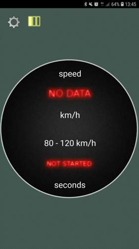

Nur mal so als Anregung: Ich greife über Bluethooth die OBD Daten ab mit der App OBD Acceleration (Android). Bin damit echt zufrieden. Es werden auch nicht die Tachodaten genommen, sondern die "echte" Geschwindigkeit.
VG
@NM400
Kannst du bitte einen Screenshot der App auf dem PlaySore posten.
Danke
Ich habe jetzt eben vergeblich gesucht. Die scheint tatsächlich ausgelistet zu sein. 😰
Ich habe die seit gut 2 Jahren auf dem Handy. Funktioniert super. Vielleicht gibt es ja Alternativen dazu.
@NM400 schrieb am 11. Februar 2020 um 13:28:49 Uhr:

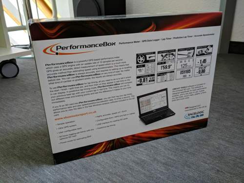

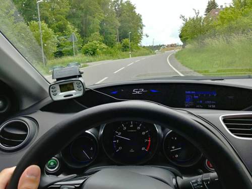

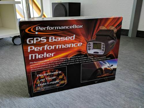

Darum hab ich mir 2018 so ne tolle PerformanceBox geholt, das ist immer noch, obwohl die Technik schon uralt ist, der Standard. Die Werte aktualisieren sich da 10 mal die Sekunde.. das geht quasi flüssig. Man kann sogar sehen (barometrischer Sensor sei Dank) ob man Berg auf oder Berg ab gefahren ist und die Werte entsprechend kompensieren lassen.
