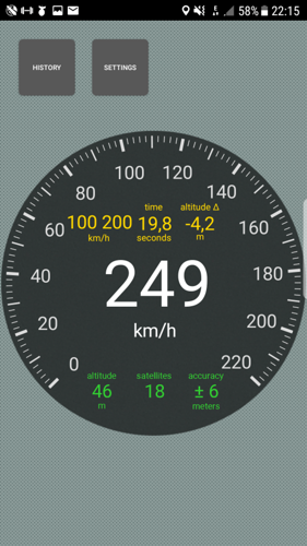

Bei mir gehts gut. Du musst ja nicht mitschreiben!
Also von 100 auf 200 in 19,5 und beim zweiten mal 19,8 siehe bild mit wieviel satelliten.
Wenigstens schafft der Hobel 250 auf dem tacho war 260
Dann hab ich noch die digitale tatsächliche Geschwindigkeit im tacho stehen, auch die Stimmte mit der Geschwindigkeitsmessung der App überein. Was natürlich nichts über ihre Reaktion aussagt. Übrigens wenn ich die 251-252 erreiche, liegt die tachonadel genau auf 260
Die Abweichung wächst also entsprechend mit der Geschwindigkeit

Das kann nicht funktionieren. Die GPS-Sensoren in Smartphones haben eine Taktrate von 1 Hz, d.h. es wird nur einmal pro Sekunde gemessen. Je nachdem kann ich also statt echten 7 Sek. auch mal 6 oder 8 haben. Nicht ohne Grund haben Performancebox und Co. mindestens 10 Hz Sensoren verbaut, diese messen also 10 mal in der Sekunde und man hat damit ein auf 0,1 Sek. genaues Ergebnis, also z.B. 6,9, 7,0 oder 7,1.
Ich nutze eine App (von denen hier: https://www.youtube.com/channel/UCvoJLPJxGc-vDQX3V9PXaMw) um meine aktuellen km/h, gefahrene km und max. Geschwindigkeit anzuzeigen. Dafür reicht der Smartphone GPS-Sensor aus. Theoretisch reicht er auch für eine zeitmäßig längere 100-200 km/h Messung (die ich für deutlich aussagekräftiger halte) aus. Aber 0-100 ist einfach zu schnell rum und mit dem 1 Hz Sensor zu ungenau.
Oh, das ist mir neu. Erklärt auch, warum die km/h Apps auch einen Trigger von 1sec haben, heißt das nur jede Sec eine andere Geschwindigkeit angezeigt wird, korrekt?
Mensch, jetzt ärgere ich mich, 2 mal habe ich gemessen und beide messungen waren gut. ich schmeiß das ding einfach weg. schluss punkt und aus.

..heißt das nur jede Sec eine andere Geschwindigkeit angezeigt wird, korrekt?
Korrekt! Das GPS liefert einen Wert pro Sekunde. Gibt zwar Apps die zeigen in 0,5 Sek. Abständen schon neue Werte an, dort wird aber aus den letzten drei Werten der neue "halbsekündliche" nur interpoliert.
Also z.B. (128 129) (130 131) (132 133) wobei die Werte in Klammern immer eine Sekunde sind, jedoch nur der rote Wert wirklich vom GPS als gemessen geliefert wird, der zweite halbsekündliche wird interpoliert / geschätzt, basierend auf den letzten drei Sekunden.
