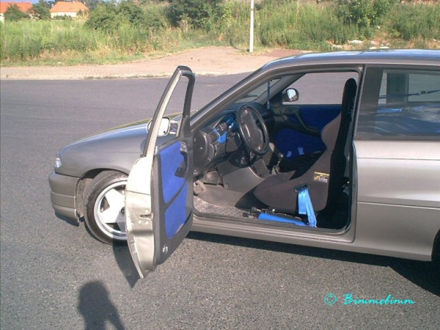

Bimmelimm Bimmelimm
Oah Qnd-ä
also meine sandtler/omp-vollschalen stehen auf ner starren sparco-konsole und die ist auf den serienlaufschienen mim auto verbunden...
by the way: die scheiß konsolen waren teurer als die sitze 🙄

Bimmelimm Bimmelimm
Oah Qnd-ä
sehrvieltiefer sind die nicht... ich sag mal so: "für mich genau richtig"
ich will ja auch noch übers lenkrad gucken können...
die höhenverstellung ist die selbe wie am seriensitz... sind ja die selben laufschienen drunter...
wenn du tiefer sitzen willst, musste dir rohre ins auto schweißen und die konsole dradraufschrauben... dann bekommste die zwar nimmer eingetragen aber du sitzt aufm boden... 😉
laut tüfff muss JEDER mit dem auto fahren können - somit muss der sitz seine verstellmöglichkeiten haben...
