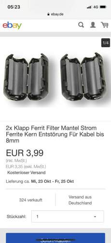

Kurze Frage habe jetzt die Unit angeschlossen.Funktioniert auch alles soweit gut,nur leider habe ich ein Surren im Sound (als wenn man damals Plus und Chinch übereinander legen würde)
Kennt jemand dieses Problem ?
Hast du mal was am Sound verstellt und ist es denn weg?
Ja auch bei den anderen Sounds zu hören
Schreib mal Ferdi an. Vllt is was mit deiner nicht in Ordnung. Hast du die neu gekauft ?
@fireefoxx007 schrieb am 16. Oktober 2019 um 20:15:56 Uhr:
https://www.ebay.de/.../182099937623
Versuch mal ein feritt Kern über spannungsversorgung vom Modul.
F94b10c7-3f5e-490f-8d4e-fb9986f96fc9
Hört sich interessant an! Muss das direkt vor dem unit kabelbaum gesteckt werden oder in der nähe vom einpinnstecker?
So na wie möglich am Modul.
Okay werde ich machen.kann es ja direkt hinter dem Stecker machen wo die unit angesteckt wird.
