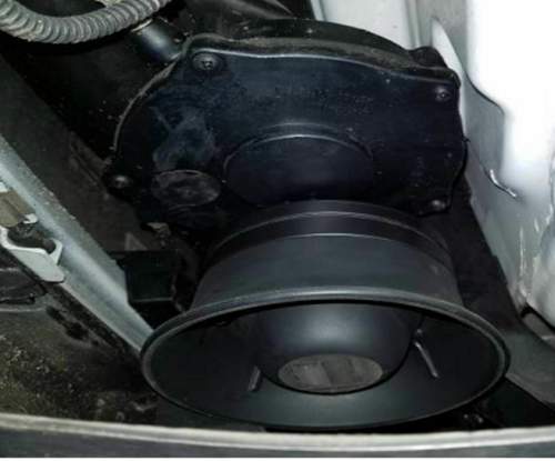

Hast du sie selber eingebaut? Wenn ja wo genau?
Diffusor abgebaut und mittig hinter der Stoßstange angebracht
.jpg
