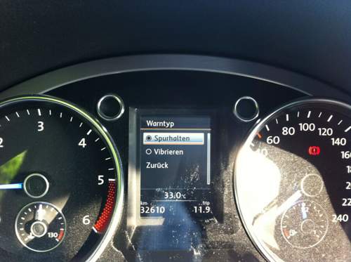

Nun zu meinen Assistenzsystemen. Auf dem Gebiet tat sich nun einiges. Ich habe eine Passat CC Assistenzkamera besorgt da von dieser die Kalibrierdaten wohl besser zu meinem Golf passen. Den Rest wird wohl die dynamische Autokalibrierung erledigen.
Diese habe ich dann angeschlossen und codiert und siehe da ... neue Fehlermeldungen ...
Die gewünschten Menüpunkte Sign und Light Assist waren noch immer nicht in der MFA aufgelistet.
"Lane-Assist nicht verfügbar" bedeutet in dem Fall dass ich nun einen Schritt weiter komme. Denn früher konnte ich den Lane Assist nicht aktivieren - jetzt aber schon und ich erhalte eben: "Lane-Assist nicht verfügbar"
--> dsc15257-small
Nun komme ich auch in die Einstellungen des Lane Assists. Hier kann auch zwischen einer Lenkradvibration und dem Spur-halten gewählt werden. Jetzt liegt es wohl nur mehr am falschen Lenkgetriebe.

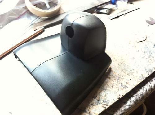

Dann melde mich mich mal wieder damit der Thread hier nicht ganz in Vergessenheit gerät.
Ich habe nun mittlerweile die Multifunktionskamera ordentlich verbaut und mit eine Gehäuse versehen.
Der Vorteil an meiner Lösung: Das Gehäuse ist abbaubar ohne dass man was zerstört.

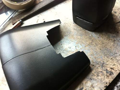

Dafür habe ich die Verkleidungen des Lane Assist vom Passat 3C (B6) Vorfacelift genutzt. Ein Gehäuse mit den Teilen des letzten Passat 3C (B7) wurde nicht wie gewünscht obwohl ich alles geschliffen und verspachtelt hatte. Es war sehr robust - aber im fertigen Zustand nicht mehr zur Montage geeignet.
Nun zum endgütigen Gehäuse:

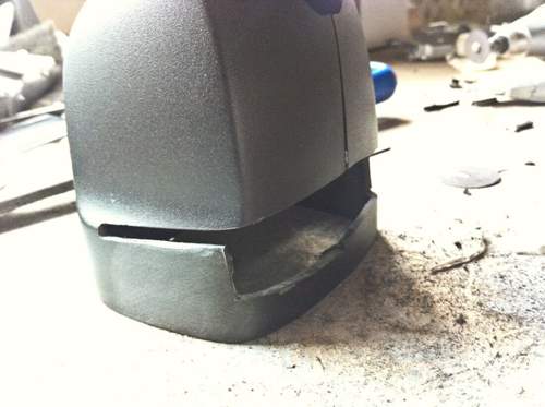

Das zweiteilige Grundgehäuse vom Passat wollte ich in der Art verwenden, dass der hintere Abschluss zum Dachhimmel original blieb. Nach vorne hin habe ich es gekürzt und mit dem Gehäuse des Fernlichtassistents-Spiegel verbunden. Das Gehäuse des Fernlichtassistenten habe ich so bearbeitet, dass das andere Gehäuse hineingeschoben werden kann.
Ich denke das kann sich so sehen lassen. Die Spaltmaße passen perfekt. Auf dem Bild ist meine Unterlage nicht gerade - das neu gebaute Teil selber ist natürlich gerade.
Die Lücke nach vorne hin habe ich mit Scheibenkleber aufgefüllt und diesen glatt geschliffen.
Aus Folie habe ich die Negativ-Form angefertigt und auf die Scheibe geklebt. Besonders die Ausrichtung ist nicht gerade einfach. Danach kam der Schwarzprimer innen rauf. Und das präparierte Steuergerät habe ich da daruf verklebt. Ich habe es in dem Abstand verklebt dass die zuvor gebaute Verkleidung in die Hohlräume geklemmt wird.
Zum Schluss kam dann nur noch die zweiteilige Verkleidung rauf.
Ich würde mal behaupten, dass das alles sehr nahe an einer OEM-Lösung ist 🙂
