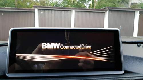

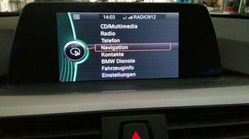

nachdem ich schon länger mit dem Gedanken spiele den kleinen 6.5 Zoll Bildschirm ohne Navigation in meinem F30 (2012) zu ersetzen, habe ich mich ein bisschen in die Materie eingelesen.
Ein Upgrade auf Navi Professional mit größerem Display ist mir zuviel Aufwand und zu teuer. Deswegen habe ich mich nach Alternativen umgeschaut. Im Netz findet man inzwischen viele Nachrüst Navigationssysteme aus China auf Android Basis mit 10.25 Zoll Bildschirm zu einem guten Preis. Diese Geräte lassen sich Plug & Play einbauen ganz easy ohne Codierungen. Die Steuerung erfolgt mit iDrive Controller, Lenkrad Tasten und Touchscreen. Der Umstand, dass sie noch mit Android 4.4.4 laufen und nur 1GB Arbeitsspeicher haben, hat mich davon abgehalten so ein System zu bestellen.
Vor einigen Wochen bin ich aber durch ein englisches Forum auf eine neue Generation der Geräte aufmerksam geworden. Diese neue Generation hat nun Android 7.1.1 und 2GB Arbeitsspeicher an Bord. Ich habe mir ein Testgerät bestellt und möchte euch hier meine Erfahrung teilen.
Technische Daten
Unterstützt BMW F30 / F31 (2011-2017 CIC NBT)
CPU Rockchip PX3 1.6GHz quad core
Arbeitsspeicher 2GB
Flash 32GB
OS Android 7.1.1
10.25 Zoll Touchscreen Bildschirm (1280*480)
Bluetooth Telefon / Musik
Mirrorlink: AirPlay(iPhone), Miracast (Android)
AUX video output, video input (Rückfahrkamera, DVR, TV), AUX audio input
2x USB
1x SD Card Slot
Installation

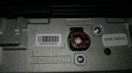

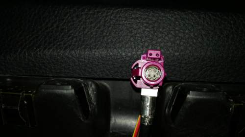

Auf Youtube gibt es viele Howto Videos. Im Grunde muss man die Klimablende abnehmen und die Kabel am Radio / Navi umstecken. Den alten Bildschirm dann durch neuen ersetzen. Alles Plug & Play ohne Codierung.
Selbst für Ungeübte ist der Einbau gut machbar in 2-4 Stunden. Man braucht Torx 20 Schraubenzieher, am besten noch Zierleisten Werkzeuge und ein bisschen Musik 🙂
GPS Antenne Kabel habe ich nach rechts verlegt (Kanal über Handschuhfach), so dass ich die GPS Antenne unter der Windschutzscheibe plaziert habe. GPS Empfang ist sehr gut.
Zum eigentlichen Navigationssystem habe ich noch Zubehör bestellt. DAB+ USB Radio Modul und Rückfahrkamera. DAB Antenne klebt ebenfalls rechts unter der Windschutzscheibe. Auch hier ist der Empfang gut. Rückfahrkamera habe ich auch noch installiert und das Kabel nach vorne verlegt.
Ich musste übrigens auch kein Audio Kabel verlegen vom Navigationssystem zum AUX Anschluss unter der Armlehne. Sound war von Anfang an da.
Mein Eindruck
Das Booten des Android Systems dauert ca. 30 Sekunden. Das ist nicht so schnell wie das Original BMW System, aber immer noch schnell genug. Die Sprache lässt sich umstellen auf Deutsch.
Die Steuerung erfolgt mit iDrive Controller, Lenkrad Tasten und Touchscreen. Das funktioniert auch sehr gut, das System reagiert flüssig. Mit der Telefontaste am Lenkrad kann man Telefonate via Bluetooth annehmen und mit der Freisprechtaste kann man die Navigations-App direkt starten. Die Standard Navigations-App kann man konfigurieren. Ich habe mich für Sygic entschieden, aber man kann natürlich auch Google Maps oder Waze usw. wählen.
Ich habe auch ein paar Apps aus dem Play Store installiert und ausprobiert. Amazon Prime Music und Spotify funktionieren soweit auch ganz gut. Am Lenkrad kann man per Scrollrad zum nächsten Titel springen. Schade, dass man nicht eigene Apps nach Wahl auf die Kachel im Hauptmenü legen kann (z.B. Spotify hinter Musik Kachel). App Wahl geht zurzeit nur bei der Navigation Kachel.
Sound Qualität war am Anfang nicht gut, ich musste zuerst die Lautstärke reduzieren auf 15 und schon war der Sound wieder wie das Original.

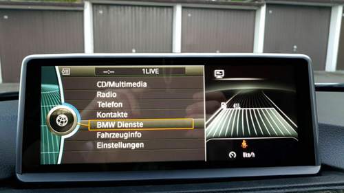

Das Original BMW Menü ist in einem Splitscreen Modus weiterhin anzeigbar. So kommt man jederzeit noch zu den Einstellungen.

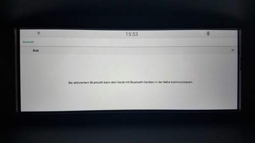

WLAN verbindet sich nicht automatisch mit dem Hotspot des Smartphones. Das automatische Verbinden funktioniert nur, wenn vor dem Booten des Android Systems der Hotspot am Smartphone bereits eingeschaltet ist. Sonst muss man manuell verbinden, was lästig ist. Das ist wohl ein generelles Problem von Android 7.1.1. Hoffe mit einem Firmware Update wird das Problem noch behoben.
OBDII mit Bluetooth wird nicht unterstützt, nur OBDII mit WIFI.
Das System lief bisher stabil. Werde die Wochen noch weitertesten...

Hallo habe ein änliches gekauft nur bekommt man den Bluetooth Adapter für Torque nicht verbunden hat einer das am laufen bekommen denn auch Carly und original Adapter geht nicht auf das neue Android
Gruß Dirk
Hallo, also den Carlyadapter besitze ich auch, allerdings habe ich noch nicht versucht ihn über Bluetooth zu verbinden.
Werde es demnächst mal Testen und Berichte dann.
Vorweg rate ich aber davon ab mit dem Androidnavi und Charly etwas zu kodieren, das mache ich nur mit meinem Handy.
Mfg Maik
@TigraDirk schrieb am 23. Dezember 2018 um 15:09:30 Uhr:
Gruß Dirk
Kodieren würde ich darüber auch nicht aber wäre super wenn man es allgemein zum laufen bekommt.
Gruß Dirk

Das Problem das man einen OBD Adapter nicht verbunden bekommt ist das es von die Software des Android System absichtlich nicht freigegeben ist denn wie auf dem Bild zu sehen wäre dies wo man das Bluetooth aktivieren müsste geht aber nicht versucht man diesen Punkt nach rechts zu schieben geht es sofort wieder auf Aus Stellung zurück und solange das nicht zu schieben geht auf an bekommt man einen Bluetooth Adapter nicht gekoppelt.
Man hat nur die Bluetooth App die auf dem System ist und diese ist nicht zu gebrauchen auch wenn dieser oben rechts das Bluetooth Symbol anzeigt ist es nicht das richtige sondern das auf dem Bild was man nicht aktivieren kann.
Mein Gerät ist das :
BMW 5er E60 E61 CCC 8.8" Touchscreen Android 8.1 Navigation GPS Bluetooth WLAN
Gruß Dirk
Keiner eine Lösung um das zu Aktivieren?
