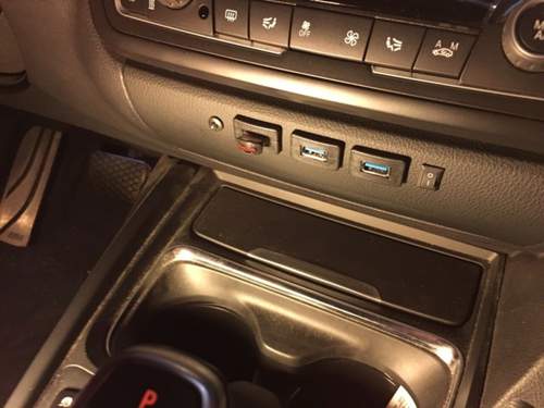

Habe heute erst mal meinen USB-Mod abgeschlossen, nachdem mich die herumbaumelnden (und nicht erreichbaren) USB-Kabel genervt haben.
Da sich mein Android (während der Fahrt) schon ein paar mal aufgehängt hat: Wie lässt sich das Gerät neu starten? Stecker raus/Stecker rein ist etwas umständlich. :-)
Bisher hilft nur: Auto aus und paar Minuten warten.
Gibt es einen besseren Tipp, der idealerweise auch während der Fahrt funzt?
Danke
