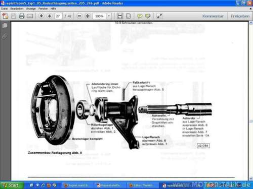

Schau dir mal die Ankerbleche der Bremsen an,wenn die etwas verbogen sind kann es auch zu solchen kratzenden Geräuschen kommen.Ja auch nur bei Rückwärtsfahrt,denn da ziehen die Räder ja in eine nicht gewohnte Richtung.

Ankerblech = Bremsträger im Anhang

ich bin unter den Wagen gekrochen und hab mit einer Hand die hintere Stoßstange hoch und runter gedrückt. Das Quietschen kam nicht von den Drehstablagern, sondern aus Richtung der Ausgleichsfeder. Das kann natürlich sein, dass nach ein paar Jahrzehnten die Gummilager oll werden und auch sprühen nichts mehr hilft. WD 40 und Ballistol ist da wahrscheinlich auch zu dünn für.

nachdem ich vorhin gut 30 Minuten intesiv gefahren bin, habe ich nochmals genau gehört als ich im Hof stand. Zu 100% kommt das Geräuscht von der Bremse links/rechts. Das Rand "zittert" stark beim rückwärtsanfahren, bis es rund läuft, dann ist nichtsmehr zu hören. Ob es nun genau die Bremse oder ein Teil dahinter ist, kann ich nicht genau sagen, was meint Ihr?
