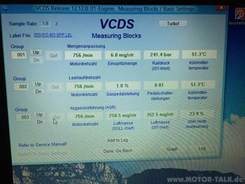

Hallo miteinander, da ein Problem gelöst wurde, möchte ich mein nächstes Problem lösen.
Im Leerlauf hat meiner trotz neuem AGR Ventil 320-350 mg/h Luftmasse obwohl die SOLL Luftmasse immer um die 250mg/h im Leerlauf liegt.
Ich könnte auch eine Logfahrt machen, denke aber dass es da nicht anders aussieht - der dürfte ja im Leerlauf trotzdem nicht so ne hoche Luftmasse bekommen.
Hatte das schon mal einer von euch?
Wie gesagt AGR Ventil ist neu und laut VCDS regelt AGR auch wie es sollte, jedoch frage ich trotzdem ob es auch an dem Unterdruckventil der den AGR öffnet liegen kann?
Beim beschleunigen gibts hinten leichten grauen Nebel, den sieht man jedoch auch nur bei Nacht wegen den Scheinwerfer von dem Nachfolgendem Fahrzeug.
Danke schon mal im Voraus Jungs

Themenstarteram 12. Juni 2015 um 9:01
Das geike ist ja egal ob AGR Schlauch drauf ist oder nicht die Luftmasse ändert sich kaum, obwohl die Ansteuerung laut VCDS stimmt.

Themenstarteram 12. Juni 2015 um 22:16
Laut VCDS und AGR Regelung JA!
Die Werte verwirren mich aber irgendwie.
Starte ich den Motor ist die Luftmasse auf 450mg/h, dann fällt Sie auf 350mg/h aber nicht weiter auf die SOLL 250mg/h.
Stecke ich den Unterdruckschlauch am AGR ab, bleiben die Werte gleich, als ob ich nichts gemacht habe, aaaaber fahre ich länger ohne dem Unterdruckschlauch am AGR kommt ne Fehlermeldung.
Komische Sache.
PS: Habe ich gemacht, ist dann deutlich weniger geworden aber ganz weg war es nicht, scheint als würde AGR irgendwie trotzdem nicht ganz schließen.
Besonders im 1 Gang beim Anfahren war er schon viel viel kräftiger, jetzt kann es sogar mal vorkommen dass er abstirbt wenn man zu wenig Gas gibt oder es gibts ab und zu sehr schlechte Gasannahme.

am 15. Juni 2015 um 9:18
Ich würde mal die Lambdasonde abstecken und testen ob sich was an der Soll/Ist-Menge ändert. Es wird ja dann mit einem Ersatzwert gearbeitet.
Beschreibung:
Das Signal der Lambdasonde wird zur Korrektur der Abgasrückführungsmenge genutzt. Außerdem dient das Signal dazu, den Beladungszustand des Dieselpartikelfilters zu ermitteln. Bei diesem Rechenmodell wird das Signal der Lambdasonde für das Bemessen der Rußemissionen des Motors verwendet. Ist der Sauerstoffanteil im Abgas gegenüber dem Sollwert zu gering, wird auf erhöhte Rußemissionen geschlossen.
Gleichzeitig dient sie zur Plausibilisierung des Luftmassenmessers (HFM). Über ein Rechenmodell wird die Luftmasse aus dem Lambdawert herausgerechnet und mit dem Wert des Luftmassenmessers verglichen. So können Korrekturen über das ganze System (Abgasrückführung, Einspritzung, Förderbeginn)
vorgenommen werden.
Wenn Du den Schlauch abziehst, muß was passieren.
Kannst ja auch mal mit einer Spritze an der Dose saugen.
Außerdem noch die Stellglieddiagnose durchführen.
Themenstarteram 15. Juni 2015 um 13:34
Das mit der Lamdasonde könnte gut sein, zumindest zeigt sie die Abgastemperatur im Minus, wo es aber draußen jetzt etwas wärmer ist zeigt sie bis zu 20C an, jedoch ist das ja auch zu wenig, sollten ja um die 300 sein wenn ich mich nicht irre.
Wie gesagt am AGR änderen sich nur 100mg/h wenn es angesteckt ist, kann mir aber nicht vorstellen dass der neue Ventil über so kurze Zeit schon dreckig geworden ist dass es nicht öffnen und schließen kann wie es soll.
Das Ventil mag ja ok sein, hilft aber nicht wenn es falsch angesteuert wird. Deshalb eben diese Tests, die auch keinen großen Aufwand bedeuten.
