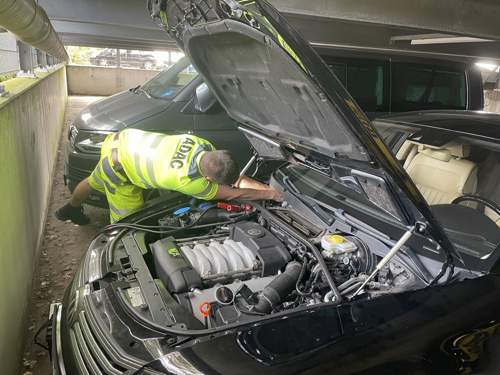

bin gestern mit meinem Phaeton gefahren, und als ich ihn abgestellt habe, kam plötzlich die Meldung im Display "Lenkung Defekt Werkstatt". Jetzt geht überhaupt nichts mehr. Es geht nur noch das Radio an noch nichtmal mehr die Zündung. Verstellen lässt sich das lenkrad noch aber nicht mehr verriegeln.
Habe schon bei Freundlichen angerufen aber die wollen mein Auto gleich abschleppen.
Geht aber nicht da er total schlecht steht und keiner mit dem Abschleppwagen dran kommt.
Was kann man da tun???

Es ist geschafft mein Dicker läuft wieder. Und das sogar für umsonst. Habe mich einfach mal selber dran getraut und siehe da, es war ein Kabel vom stecker der ELV abgerissen. Kabel wieder verbunden und alles wieder zusammen gebaut und schon läuft der Dicke perfekt.

das Fehlerbild wechselt: Im Moment läßt sich die Zündung stabil ein und ausschalten. Allerdings ist das ELV Geräüsch ein ganz anderes im Vergleich zu gestern: Gestern hatte es noch beim Einrasten gequält, knirschend funktioniert und das Lenkrad war blockiert. Jetzt gibt es bei Zündung aus ein kräftiges, mechanisches "Klack", danach 3 leise tick, tick, Ttck und dann nochmal ein lautes "Klack". Es hört sich an, als wenn die ELV versucht, zu verriegeln, schafft es aber nicht und entriegelt wieder. Kann man nicht diese unsegliche ELV auscodieren? Ich brauche die eigentlich nicht.
Die 3 Kabel von der ELV gehen direkt zum Kessy
VG Günther
Elv
vielen Dank, Günther. Das ist eine wertvolle Info. Somit sollte es auch kein Fehler sein, mit einer zusätzlichen Litze die beiden Stecker zu überbrücken. Ich werde das morgen mal testen

Update von heute: Habe die 3-polige Originalleitung KESSY/ELV an beiden Enden getrennt und ersetzt. Resultat: Rote Dauermeldung im KI:" Wegfahrsperre Werkstatt", im Fehlerspeicher der übliche N360 Fehler, aber jetzt ZUSÄTZLICH ein 2. Fehler: "Kurzschluss nach plus"! Dann habe ich alles wieder zurückgebaut, die Originalkabel angelötet und wasserdicht eingeschrumpft. Immerhin habe ich durch den Test nichts weiter zerstört, denn ich bin jetzt wieder auf dem Stand von meinem letzten Beitrag: Läuft alles, aber ELV spinnt. Was würdet ihr jetzt machen? KESSY oder ELV tauschen? Ich möchte unbedingt den von VW gewollten Originalzustand haben, denn sonst zittert man vor jedem Motorstart und meidet Parkhäuser.
