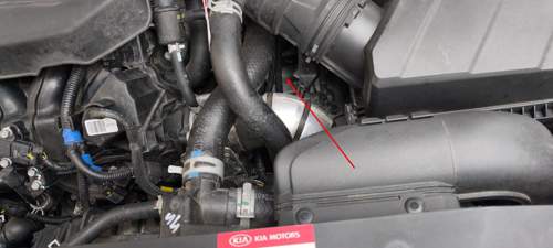

@Terminator66 schrieb am 29. Dezember 2024 um 13:52:08 Uhr:
Hallo zusammmen,
es ist kalt und das Gezwitscher ist zurück, habe das Geräusch mit einem Stethoskop Mikrophon mit Kopfhörer ausfindig machen können und es kommt nicht vom Keilriemen, sondern im Motoraum im Bereich vom Getriebeblock ist es am lautesten, das Geräuasch geht erst weg wenn man gefahren ist, wird der Mortor nur im Stand warm bleibt das Geräusch.
Ich lade gleich ein Bild und eine Sounddatei hoch.
jetzt mit Bild und Ton
Hier kommt das Geräusch her

ja bin mir ziemlich sicher wenn ich dem Mikrofon den Block berühre ist das Geräusch am lautesten.
wenn ich nur den Motor im stand warm laufen lasse geht das Geräusch nicht weg, erst nach einer kurzen fahrt.
ich weis nicht wie das innenleben im Block aussieht, aber es muss ein Lager/Welle vor der Kupplung sein die auch im leerlauf mitdreht.

Jedenfalls sind da keine Riemen und Rollen, da wo das gequitsche herkommt ( rechte Seite, wenn man davor steht ).
Muß direkt mal schauen, was sich da befindet. ( Hochdruckpumpe vielleicht ??? ).

Bei mir kommt das Geräusch vom Gehör her direkt aus der Richtung der Getriebeglocke. Spielt man ein wenig mit dem Gas, so ändert es sich auch. Also es wird schriller, ist dann kurz weg und ertönt erneut. Bei mir ist es nach einer kurzen Fahrt (meist unter 1Minute) dann auch komplett verschwunden.
Und sobald die Temperaturen wieder leicht steigen, ist es ebenfalls gar nicht zu hören...
Es hört sich nur vom Ton auch nicht so an, als kommt es aus der Glocke, sondern von draussen. Alles schwierig zu beschreiben bei einem Geräusch.
Hochdruckpumpe. Blöde frage, aber dreht sich da etwas? :-D Es muss ja scheinbar irgend ein Lager sein, wenn da keine Riemen in der Nähe sind oder.

Wenn ich das Mikrophon auf die Glocke halte ist das Geräusch am lautesten, ideal wäre ich könnte das Auto zum Händler bringen es dort über Nacht abkühlen lassen und dann es mit meinem Mikrophon vorführen.
