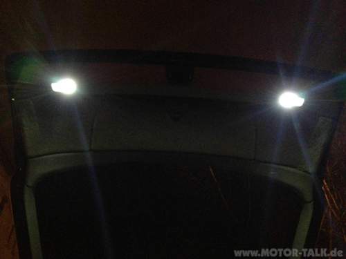

So das Set für den Avant von Hypercolor ist angekommen.
Verpackung war super, LED sind sehr gut verarbeitet.
Der Einbau ohne Probleme und im Paket ist eine Beschreibung, wo welche LED eingesetzt werden sollen, keine Fehlermeldungen im BC, alles geht.
Die Lichtstärke der LED's gefällt mir sehr gut, nicht zuwenig aber auch nicht zu hell.
Preis waren 98,00 € finde ich aber wirklich okay.
Anbei ein paar Bilder mit der Handycam......

Sieht schön aus. Welche hast du genommen, die mit 10000 Kelvin oder die mit 5000 Kelvin ?

Welche er genommen hat weiss ich nicht, ich habe die 5000 genommen....völlig ausreichend.
Man muss bedenken das man vom dunklen ins helle LED Licht einsteigt....und man soll ja nicht blind werden. Zu viel ist dann schnell unangenehm...und bei dem Preis wäre das schade.....hinten im Kofferraum und innenraum leuchten dann auch je 4 stück....also ist wirklich super hell !!
Dabei gehts ja nicht um die Leuchtkraft sondern darum:
Wir bieten zwei Lichtfarben zur Auswahl an. Beide sind weiss. Xenon-Weiss mit 10.000 Kelvin leuchtet leicht bläulich. Es ist ein kaltes Licht, aber sehr schick und modern. Das Neutral-Weiss mit 5000 Kelvin dagegen hat weniger Blauanteil und wirkt wie ein reines Weiss - kein Vergleich jedoch zum gelblichen Schummerlicht der original Glühlampen. Die Helligkeit ist bei beiden gleich.
Bei ihm schimmert da aber nix bläulich, daher war meine Frage welche er hat. Ich hab mir die mit 10000 Kelvin bestellt, denn blau macht glücklich 😁
Ich habe die 10.000'er Variante.
