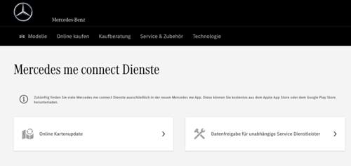

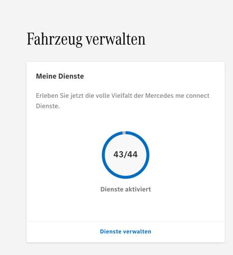

Der Punkt Fahrzeug Verwalten befindet sich jetzt auf Mein Dashboard > Fahrzeug > Fahrzeug verwalten unterhalb der Ersten Schritte (Siehe erstes Bild)
Dann kommst Du auf die zweite Seite mit dem Direktlink zum Kartendownload und da kannst Du dann anhand der Europa-Karte zum einen die Region mit dem automatischen Update wählen oder manuell Gebiete herunterladen.
Bildschirmfoto-2022-10-07-um-14-19
Bildschirmfoto-2022-10-07-um-14-20

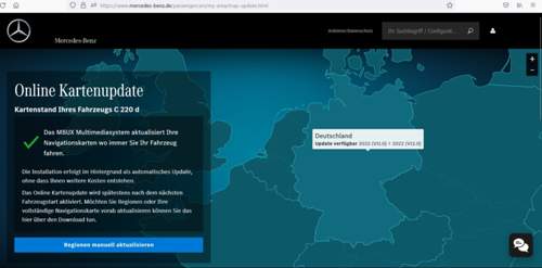

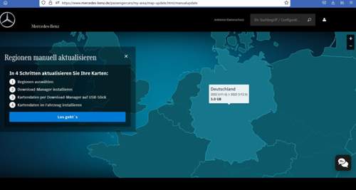

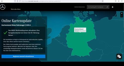

Ich möchte mich auf das Bild Nr. 5 aus meinem Beitrag vom Juli 2022 beziehen:
https://www.motor-talk.de/.../...lettes-kartenupdate-t7214554.html?...
Nachdem ich das Kartenmaterial im Juli manuell geupdatet habe, sprang im Mercedes-me-Webportal die Karte nach einigen Tagen wie im Bild 1 zu sehen ist um, und es war die Aussage zu lesen: "Die Installation erfolgt im Hintergrund als automatisches Update [...]"
Als es hieß, dass V12.0 verfügbar sei, schaute ich wieder ins Mercedes-me-Webportal und was musste ich sehen: Die Kartenfarbe von Deutschland war nicht mehr grün, sondern türkis wie von den umliegenden Nachbarstaaten, obwohl in der linken Bildhälfte immer noch vom automatischen Update die Rede ist (Bild 2) .
Obwohl das Fahrzeug an einem Tag mehrere hundert Kilometer gefahren wurde, wird mir das Update wiederum als manuelle Installation angeboten (Bild 3).
Diese Fahrzeit müsste doch ausreichend sein, um die 3 oder 4 GB herunterzuladen und zu installieren...?
Ich glaube, ich gebs auf...
Oder heißt "automatisches Update" bei Mercedes etwa, dass man nur mit Daten für die geplante Strecke versorgt wird, niemals aber (automatisch) für eine gesamte Region (in dem Fall also ganz Deutschland)?
Map-update
Map-update1
Map-update2
