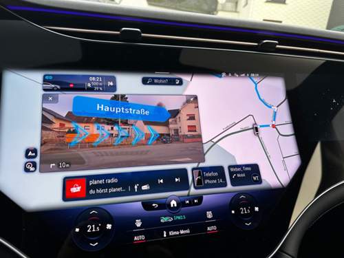

Klick ob links drauf und dann Alternativen
@simonmike schrieb am 10. November 2022 um 08:35:07 Uhr:
Meine Hoffnung steigt 🙂 wo muss ich drücken?
Links oben auf die Schaltfläche/Button in dem steht EQ und die Routeninformationen (Ankunft 08:21, Entfernung, 500 m, Reichweite 39 %).

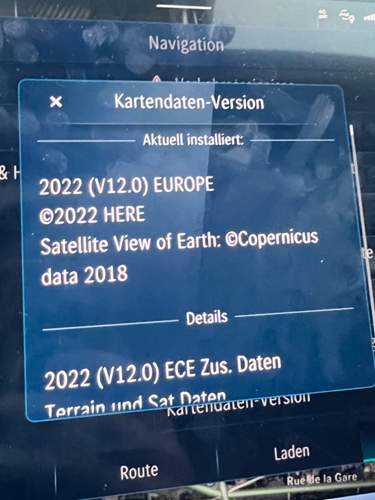

@simonmike schrieb am 27. Oktober 2022 um 13:47:34 Uhr:
Habt ihr alle Version 12 jetzt drauf, [...]

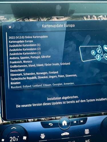

2022 V13.0 wird bei mir im me-connect-Webportal jetzt als verfügbar angezeigt.
Lässt sich nicht aktualisieren
Er sagt wäre aktuell
