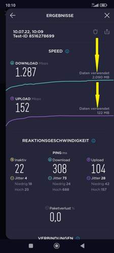

Bei einem 5G NSA N78 Speedtest laufen heutzutage innerhalb weniger Sekunden unter Umständen auch schon 2 GB durch.
Irgendwann müssen Millionen von smarten Geräten durchs Mobilfunknetz versorgt werden und spätestens dann hoffe ich, dass unsere Fahrzeuge genauso einfach Updates erhalten, wie es jetzt schon bei Handy, Tablet und PC der Fall ist.
Speedtest-5g-nsa-n78
