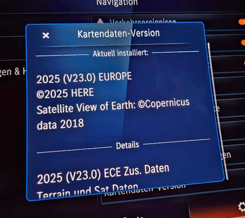

.. erledigt, 2025/V23.
2025_V23

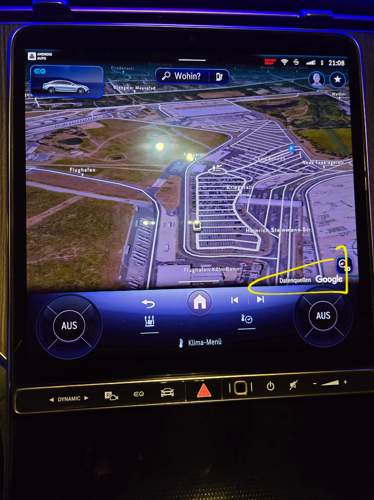

Hat sich denn die Sateliten-Ansicht aus 2018 geändert?
Mit MBUX 2.6.1 gibt es doch sowieso aktuelle Satelliten Bilder von Google.
Die 2018er Satellitenbilder von V23 werden bestimmt nur dann angezeigt wenn das Auto kein Internet haben sollte.
20250227

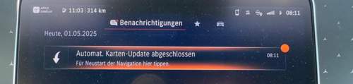

Ich habe im März ein Update durchgeführt (vollständig). Auf der Urlaubsfahrt, durch Regionen in denen ich sonst nicht fahre, kam direkt zuverlässig das Update entlang der Route.
Bei mir hat das Aufspielen der kompletten Kartendaten im Fahrzeug 1h 10 min. gedauert. Ca. 50 GB Daten.
