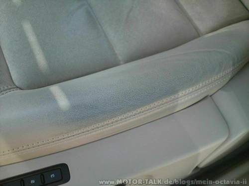

Und wenn Fahrer/Beifahrer auch noch häufiger Bluejeans-Träger sind, sehen solche Sitze nach noch nicht mal einem Jahr schon ganz schön schmuddelig aus (eigentlich kann es schon ausreichen nur einmal eine neue Bluejeans beim Fahren zu tragen, damit ein weißer Sitz ein Fall für die Aufbereitung wird).
Auch dunkle Ledergürtel sind ein Problem (siehe Bild mit hellbraunem Leder).
