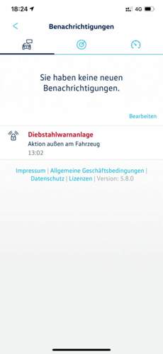

Laut Connect App gab es eine Aktion außen am Fahrzeug. War aber definitiv nichts.
Welche Alarme bekamst du da in WeConnect und hast du selber was aktiv eingestellt oder kamen die Meldungen automatisch?
Automatisch, wenn die AA eingeschaltet ist (Warnmeldung bei Ausschaltung der Zündung, dass Innenraumüberwachung aktiv ist).
Meldung kommt automatisch. Anbei ein Bild aus der App.
