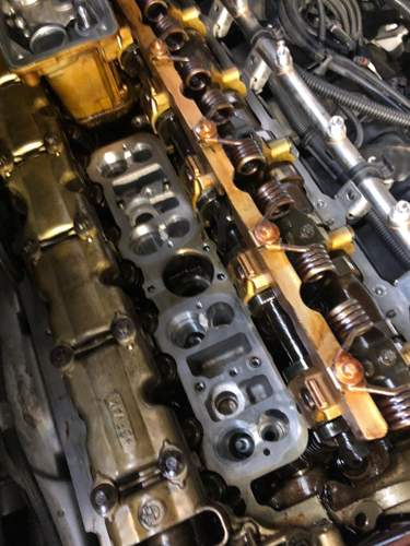

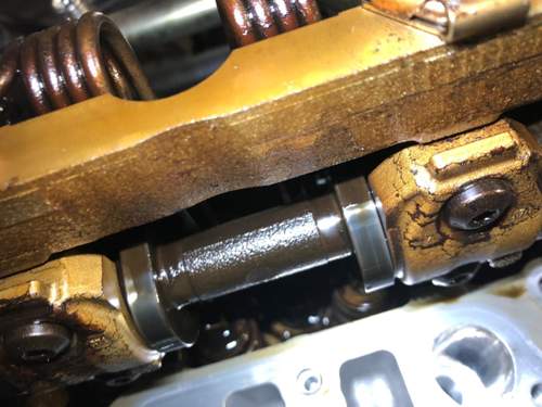

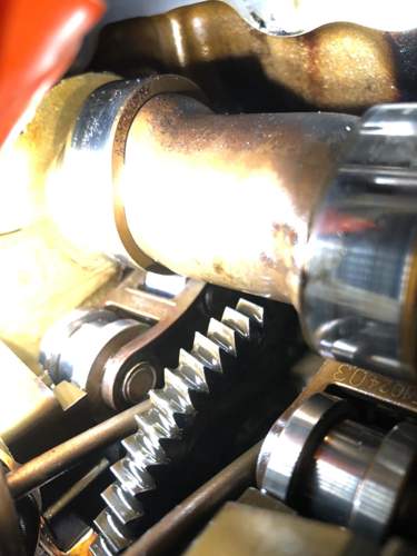

Der Techniker hat sich meine Exzenterwelle angesehen, Es waren keine Einlaufspuren vorhanden alles glänzt, weil ich alle sechs Monate Ölwechseln tue
Die Fotos habe ich auch gerne für euch hochgeladen

Bild #211552626
Bild #211552629
Bild #211552632

Hast du dir mal die Einlassventile angeschaut? Wie kann man so eine Aussage treffen das ein Motor noch 100 Jahre läuft offensichtlich hat der Motor ein Problem verstehe dann nicht wie man so eine Aussage treffen kann?! Jedenfalls kann ich dir eins sagen dieser Motor ist nicht grade für seine gute laufkultur bekannt grade wenn er kalt ist! Meiner läuft dann auch rauer umso wärmer er wird umso ruhiger wird er auch halte ich aber für völlig normal! Du bist ja morgens auch müde wenn du aufstehst ;)
