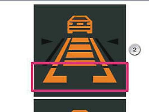

Da ich vor kurzem zufällig was von Stauassistenten gelesen habe erinnerte ich mich daran dass ich schon mal so ein Symbol im HUD unseren 530d gesehen habe.
Unser 530d ist bj 2011 und eigentlich ist es unwahrscheinlich dass er die SA hat. Nichtsdestotrotz wollte ich heute aus Neugierde nachschauen konnte aber dieses Symbol (die Umrandung im Bild) nicht einstellen bzw reproduzieren!
Bin schon alle möglichen Einstellungen im Stand und während der Fahrt durchgegangen, sowohl im cic als auch am lenkrad alles durchgedrückt.. Nichts!
Mittlerweile weiss ich dass diese SA erst ende 2013 bzw anfangs 2014 kam, aber ich bin mir 1000 pro sicher dass ich es mal iwie durch rumspielen im hud gesehen hatte, es wieder zurück gestellt habe und mir einfach ein zusätzliches "muss mal googeln was das ist.." Häkchen im kopf gesetz habe dann aber doch iwie wieder vergessen gehabt der sache nachzugehen.
Das alles war noch am Anfang, vor ca 2 Jahren wo wir den 5er gekauft haben. Irgendwie habe ich es damals beim rumspielen geschafft, jetzt aber leider nicht mehr und das ärgert mich ein wenig.
Vielleicht, auch wenn es logisch nicht möglich ist, habe ich doch diese SA aber warum kann ich es nicht aktivieren bzw was einstellen?!

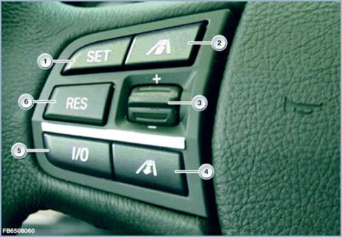

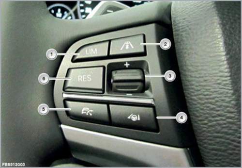

Nein, Klaus. Ich meinte damit nicht dass die Tasten per se fehlen. Da es sich um 2 verschiedenen Systemen handelt sind somit auch die Tasten unterschiedlich symbolisiert.

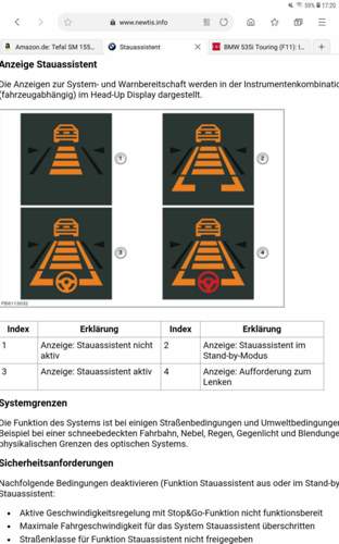

Hier, als Beispiel die Taste Nr 4:
Bild 1 was ich habe, bzw auch du wahrscheinlich.
Bild 2 Driver assist bzw Stauassistent.
Wenn Du aber die Tasten aus Bild 1 hast solltest du auch das Symbol im Kombi haben. Ich habe auch die vom Bild 1 obwohl icb ein LCI habe aber mit xdrive und da gab es keinen Stauassistent. Vielleicht dann doch beim umrüsten des Kombi was falsch kodiert, da kann dann aber milk bestimmt was dazu sagen
Das acc Bild wird mir sowohl im KI als auch im HUD angezeigt. Habe nie gesagt dass es nicht so ist. Es ging um das Symbol in meinem ersten Post, welches ich rot umrandet habe.
Wenn Du aber die Tasten wie im Bild 1 hast kann ich mir nicht vorstellen das die Anzeige bei Dir vorhanden war, welches Du Rot umrandet hast, weil wenn Du den Stauassistenten hast würdest du die Tasten wie im Bild 2 haben, dann würde die Anzeige wie im Bild angezeigt. Und da deiner ein VFL ist, wird das nie dagewesen sein, wie ja milk101 schon geschrieben hat das es dies erst ab LCI gab. Ich glaub jetzt reden wir auch von dem gleichen.
