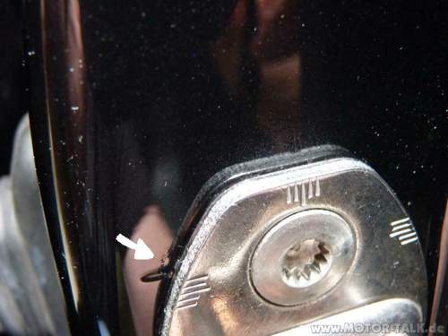

als ich gestern zufällig mit der cam unterwegs war hab ich mal kurz ein pic von meiner fahrertür gemacht...
was sagt ihr dazu?

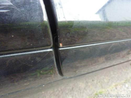

Servus meine Freunde des rostenden Bleches,
Ich neulich beim putzen rund ums Auto gegangen und ich dachte ich sehe nicht richtig.
An der Tür zwar nur ein kleiner Rostfleck, aber meiner Meinung darf das nicht sein.
Schaut euch das mal an, vielleicht bin ich einfach zu pingelig ?
http://img713.imageshack.us/img713/9504/p1010211.jpg
P1010211
An der Stelle darf kein Rost sein!!!
Aber da hast Du doch bestimmt selbst einen Lackschaden verursacht, oder 😉
Drück Dir die Daumen, dass das repariert wird inkl. Ersatzwagen!!!

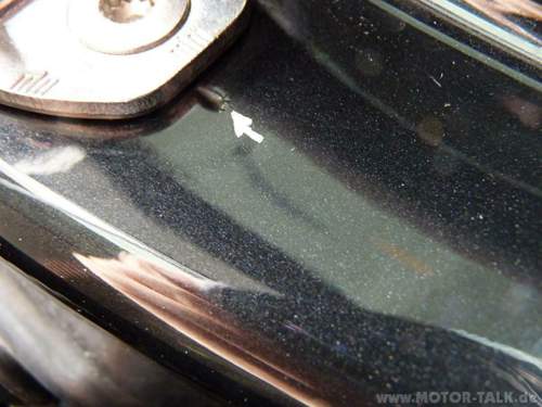

Hi ,
also zu pingelig "grins" bist Du da sicher nicht .
Hatte ja auch an den Türen unterhalb Rost ,aber von innen an der Schraube und den Türkanten.
Schau auch mal an den Schließbügeln nach B und C Säule .
Hier mal ein Bild von meiner B - Säule .
Bei mir wurden alle Türen unterhalb neu lackiert , Heckklappe oberhalb und Bremsleuchte ersetzt , C-Säulen innen an den Schließbügeln lackiert und B-Säule rechts innen .
Also ab zum Audi Händler und Lackbeanstandung aufnehmen.
P1050387
P1050384

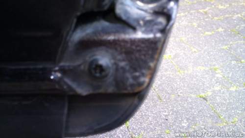

hi andy mal ne frage dazu? hab jetzt bei mir auch rost endeckt und war schon beim freundlichen er meinte es geht nur wenn ich komplette inspektionen bei audi gemacht habe..
so die erste war bei audi und die anderen bei pitstop,..
hab ich dann trotzdem recht auf übernahme?
hier nochmal ein bild
Dsc00363
Definitiv NICHT die Rostgarantie ist nicht an den SERVICE gebunden!
Ich hab die letzten beiden Services bei meiner Freundin am A3 auch selbst gemacht - sprich 60tkm alle Wechsel selber gemacht und sie haben mit einer Kopie des Serviceheftes anstandslos die Kosten übernommen!
