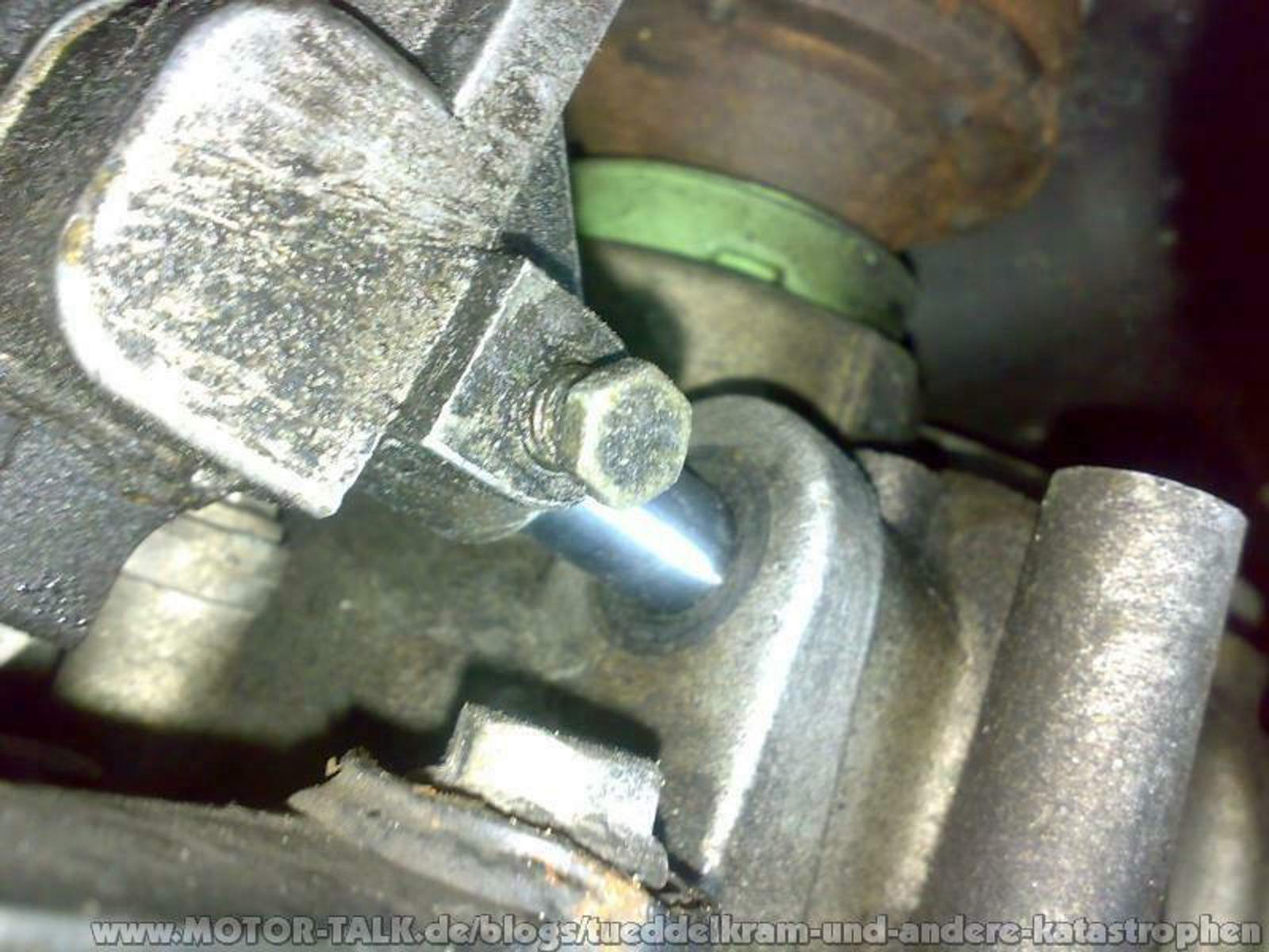

Mittlerweile beschäftigten mich allerdings die hübschen gelben Spuren, die der Polo beim Parken hinterließ: Getriebeöl.
Ich ging also davon aus, daß mich nun auch das Problem der 1,4-1,6l-Golf IV-/ und 6nX-Generation erwischt hatte: Schaltwellensimmerring durch, Getriebe läuft also mehr oder weniger leer, beginnend beim 5. Gang. Bevor ich auch zu den vielen Menschen gehöre, die entsprechende Getriebe suchen, galt es also zu handeln: Auto hoch, aber: alles trocken.
[bild=6]
Das Ganze gereinigt, Getriebeöl nachgekippt, und geschaut: nichts zu sehen. Entweder Eis an der Eingangswelle hat den Verlust verursacht (-> Welle gereinigt), oder durch die Prüföffnung ist etwas rausgelaufen (-> angezogen). Mal schauen, was da noch kommt.
[bild=7]

Das wäre super gewesen, leider war auf dem Grund aber nicht gestreut, das Zeug roch schön mineralisch und die "Pfütze" war immer da, wo vorher das Getriebe drübergestanden hatte.
Langsam glaube ich aber, das ich mir vielleicht beim Wechseln des Thermostats in die Kontrollöffnung des Getriebes ein bischen Kühlflüssigkeit reingelaufen ist und ich die Folgen dann unten gesehen habe...
