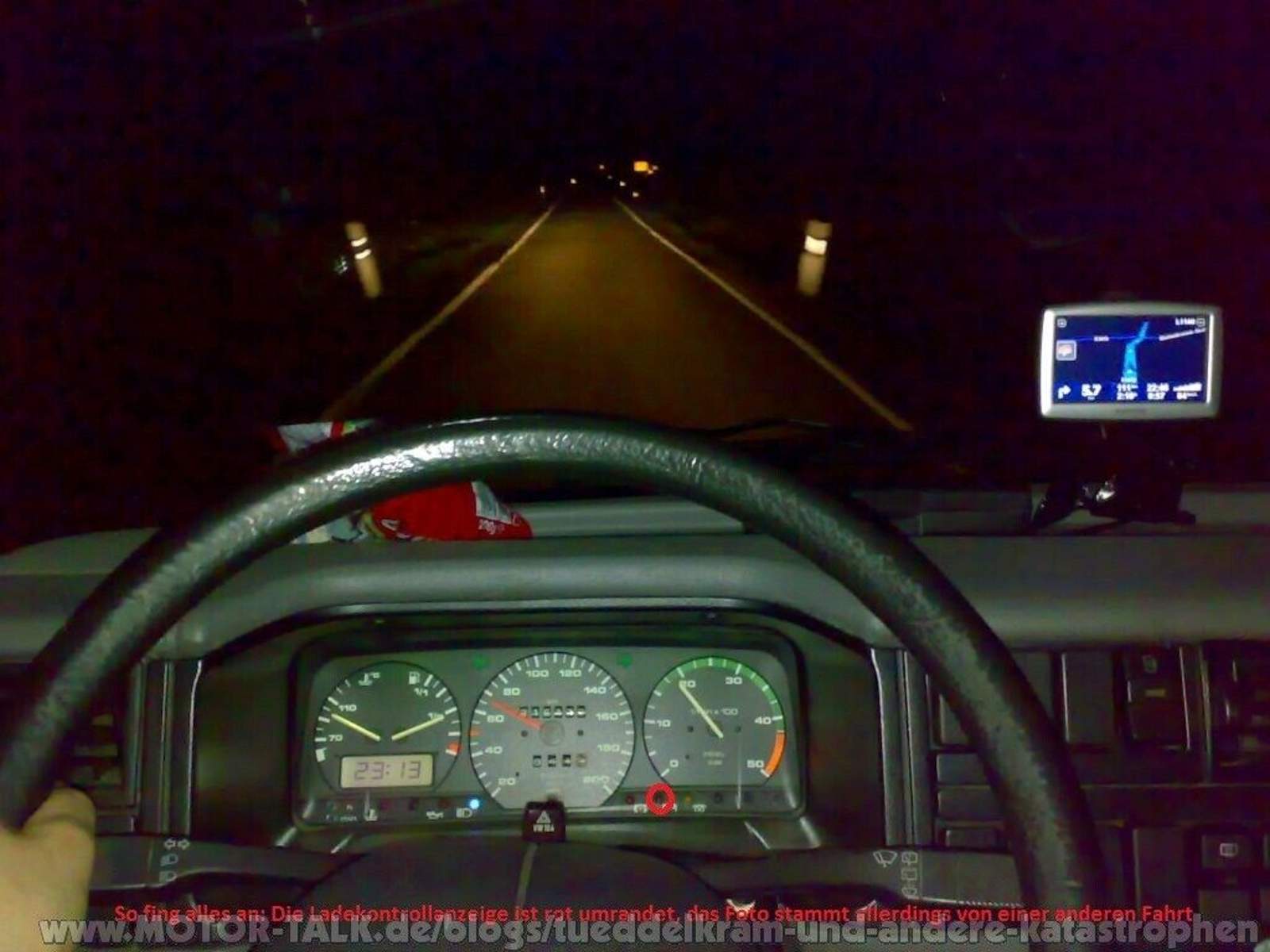

Während ich heute durch Hamburg fahre, bzw. besser gesagt im Stau stehe, leuchtet plötzlich zart mein Ladekontrolllämpchen auf, dabei wollte ich heute doch zum Schrotti, eine Anhängerkupplung kaufen. Licht an, Radio aufgedreht und dann im Stau - da mag's vielleicht dran liegen, denke ich mir - und drehe alles aus. Doch das Lämpchen will nicht verlöschen, nur beim Gasgeben wird's etwas dunkler und der Tourenzähler hüpft leicht. Spricht eigentlich nicht für den Riemen.
Trotzdem fädle ich mich kurz darauf aus dem Stau zur Werkstatt eines Bekannten aus, bei der ich praktischerweise um die Ecke "verstaut" bin. Keilriemen sind alle dran und so wird der Lichtmaschinenregler als Bösewicht ausgemacht.

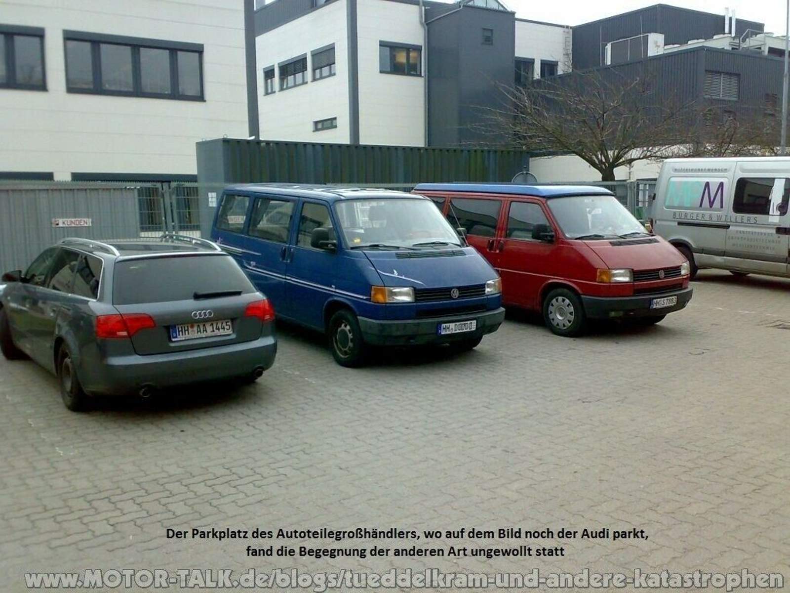

Nun fahre ich gegen meine vorige Richtung zu Matthies, einem Autoteile-Großhändler. Dort angekommen, erklärt mir der Verkäufer am Tresen, viele LiMa's (Lichtmaschinen) hätten den Regler fest verbaut, meine Chancen auf einfachen Reglertausch seien eher schlecht. Ob ich den nicht Typ, Leistung und Hersteller da hätte, denn mit dem Schein wär's raten allein.
Eine Minute später liege ich schon unter'm Auto auf dem Matthies-Parkplatz und schraube die Motorwanne herunter, denn die LiMa sitzt dahinter relativ weit unten. Kaum abgebaut, stelle ich fest, Glück gehabt zu haben, denn meine LiMa besitzt einen austauschbaren Regler - das macht 40€ statt 240€.

Während ich unter dem Auto rumkrieche, schauen immer wieder einparkende Menschen, was ich da anstelle. Grade hat z.B. eine Mercedes Limousine sehr nah neben mir eingeparkt. Zwischenzeitlich muß ich noch einmal rein, denn auch die Öse mit Quetschverbinder an der LiMa macht keinen guten Eindruck mehr.
Wieder unter dem Auto krachts auf einmal kräftig direkt neben mir. Au weia! - geht's mir durch den Kopf ich und krabble vor. Direkt neben mir steht ein Mercedes Sprinter, der unsanft direkt in den Mercedes nebenan eingeparkt hat. Erstaunlicherweise ist gar kein Fahrer zu sehen: Hier hat wohl jemand vergessen, Handbremse oder Gang einzulegen!
Schwein gehabt, denke ich mir: Hätte die Limousine neben mir nicht so nah eingeparkt, stände der Sprinter wohl jetzt in meinem Auto - oder wäre mir vorher über die Beine gefahren.
Ich marschiere also in den Laden und frage lauthals, ob jemand einen entsprechenden Sprinter fährt. Dem Antwortenden erkläre ich kurz, dass er wohl Handbremse oder Gang vergessen und damit ein Fahrzeug aus dem gleichen Konzern getroffen hat. "Scheisse, mein Mercedes" heisst es nun und nicht nur die beiden Betroffenen stürzen aus dem Laden, sondern gleich mehrere Interessierte.

Wed Jul 18 23:38:34 CEST 2012    |    Daemonarch
Coole Geschichte, meinst du, der Regler musste sich nur erstmal "einschleifen"?
Thu Jul 19 00:07:53 CEST 2012    |    Jack GT
Nach etwas Nachdenken würde ich annehmen, dass es entweder
a) Vorglühautomatik
b) Spannungskonstanter
ist.
Für a) spricht: Er glüht immer sehr lang vor, und die Leuchte flackert beim Ausgehen auch manchmal. Ausserdem braucht das Vorglühen viel Strom = leuchtende Ladekontrolle. Zudem hat beim letzten Aufblinken ein Relais geklappert, daher könnte ich mir vorstellen, das hier das Relais hakt.
Für b) spricht: Es könnte auch ein Anzeigefehler im Kombiinstrument sein. Diesen habe ich vor kurzem getauscht, aber der originale, welcher eine "wechselhaftere" Eingangsspannung verträgt, war nicht mehr lieferbar. Ich fahre daher jetzt einen, der auf eine recht konstante Bordspannung "scharf ist".
Thu Jul 19 10:02:49 CEST 2012    |    Goify
Was hast du denn an Spannung im Leerlauf? Lädt die LiMa überhaupt?
Thu Jul 19 13:43:53 CEST 2012    |    Jack GT
Muß ich noch messen - gestern hatte ich kein Voltmeter zur Hand. Wobei, sofern die LiMa keine mechanischen Schäden aufweist, die Ladespannung doch eigentlich über den Spannungsregler bestimmt werden sollte, oder 😕?
