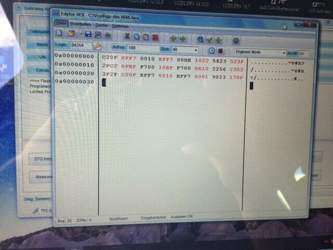

TP2.0/GEN3 Steuergeräte
Diese Steuergeräte wurden beispielsweise beim Golf 6, Skoda Octavia II, Touran, Scirocco und Caddy 4 verbaut.
Die Anpassung hier ist via VCP möglich. Mit VCDS geht es nicht, da damit keine Anpassungen im EEPROMs eines Steuergeräts möglich sind. Die Anleitung hier einmal in schriftlicher Form:
STG 42 > Diagnostic Mode: Engineer > Login: 04354 > Up/Download > Login: 04354, Adresse: 189, Länge 48 > Werte anpassen für Adresse 189 (0xBD), 206 (0xCE) und 223 (0xDF) > EEPROM schreiben
ef49deca-055c-4ee1-968d-c027e9d980b0
Hier noch ein Anleitungsvideo, weil es nicht ganz trivial ist. Es wird ebenfalls erklärt, wie man ein Backup des EEPROMs erstellt:
<iframe class="video youtube-player" width="425" height="355" type="text/html" src="https://www.youtube.com/embed/g9x7IuEaHJQ" allowfullscreen="1" frameborder="0"></iframe>
Hinweis: sollte man bei dieser Gelegenheit gleich die Umfeldbeleuchtung bei angeklappten Spiegeln aktivieren wollen, so muss dies auch am STG 52 gemacht werden; bei den meisten Modellen ist diese Funktion aber ab Werk aktiviert.
VCP-Skript
Für die Anpassung mittels VCP gibt es hier ein Skript für die automatisierte Anpassung.
Disclaimer: Das Skript wurde gut getestet und nach bestem Wissen und Gewissen erstellt. Dennoch übernehme ich keine Verantwortung für etwaige Fehler. Das Skript erstellt seit r3 selbst immer ein Backup.
Download: tbax-mirrorfolding_gen3.cvcpscript

Frage: Reicht es wenn ich die C2 in D2 ändere? Bild im Anhang. Bin relativ neu in VCP.
Tue Jun 13 15:10:41 CEST 2017    |    A3F-devil666
Ja sollte aber nehm das Skript vom tbax das läuft fehlerfrei
Wed Jun 21 14:39:42 CEST 2017    |    sighi 78
Danke, werde da Script dann aufspielen.

Thu Jul 13 09:09:10 CEST 2017    |    sighi 78
Wollte Erfolg melden.
Danke nochmal.
