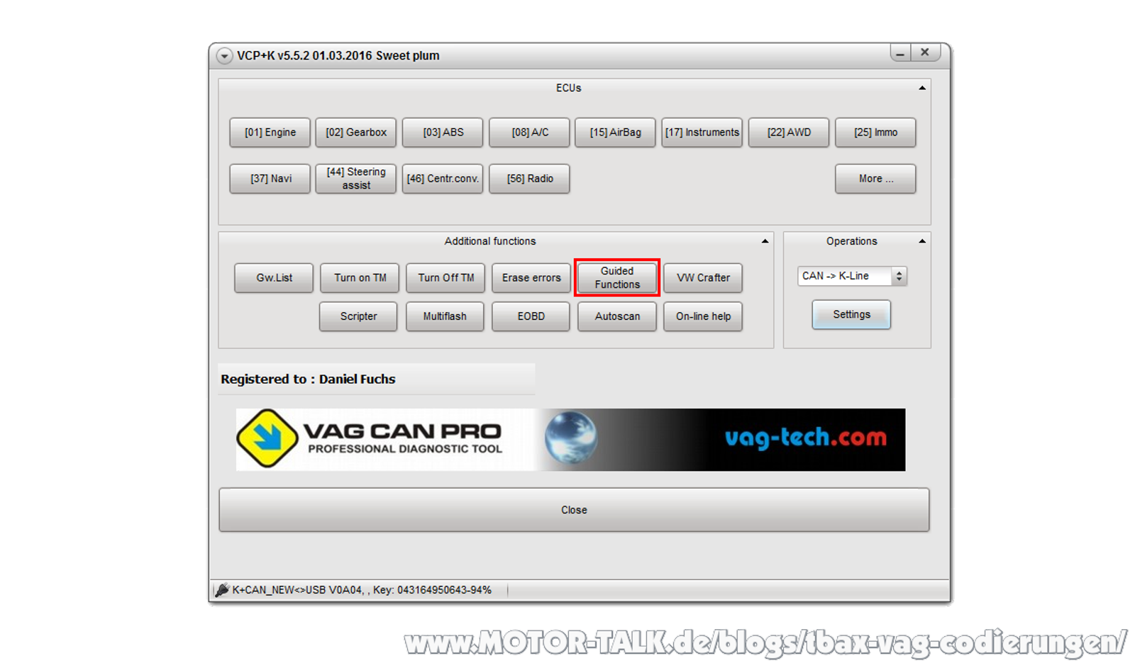

Heute war es warm genug, um sich mal wieder ans Auto zu setzen. Bei der Gelegenheit mal VAG CAN PRO ausprobiert. Dieses bietet die Möglichkeit, die Leuchtenkonfiguration für Fahrzeuge auf PQ35/PQ46-Basis anzupassen. Damit verliert das gefürchtete Byte 18 im BCM jegliches Risiko. Das Ergebnis der Sitzung ist im Video dokumentiert...

Codierungsanleitung
STG 09 > Codierung (BCM) > ...
  • Byte 18 > auf Hex "00" setzen
  • Byte 15 > Bit 4 aktivieren

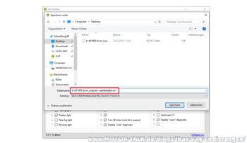

VAGHelper
In der Codierungsanleitung wird das Tool VAGHelper benutzt:
http://skodapilot.com/vaghelper/
Der Download ist zu finden unter:
https://soft.skodapilot.com/vaghelper/old/
01. In VCP die "Geführte Funktion" starten.

Hallo, ich habe zwar VCP, aber die Codierung gelingt mir leider nicht. Ich habe zig Versuche gemacht, aber egal was ich ändere, alle Einstellungen bleiben immer gleich.
Kann mir Bitte vielleicht ein wenig Nachhelfe geben. Bin irgendwie nicht fähig, es richtig zu machen.
Danke!
Fri Aug 28 01:19:25 CEST 2015    |    Smart_Fahrer
Also erstmal muss per Codierung im BCM Byte 18 auf 00 geändert werden, und erst dann werden die Änderungen, die per VCP im Programmer gemacht werden, auch übernommen😉

wie immer gute Arbeit! Aber warum der Umstand mit dem VAG-Helper? Es reicht doch einfach im BCM-Progammer für Standlicht L/R "Bremslicht" zu aktivieren.
Wed May 11 13:43:05 CEST 2016    |    TBAx
Über den Output Programmer kannst du nicht alle Bits übernehmen. Wenn man das nicht macht funktioniert bspw. das Notbrems-Flackern nur außen. Außerdem ist es einfach sauberer und darauf steh ich. 😁

korrekt ist nur mit VCP möglich, weil die werte direkt im EEPROM geändert werden.

Nein, VCDS kann dummerweise keinen EEPROM auslesen/beschreiben. Da braucht ma neben VCP oder andere Software..
