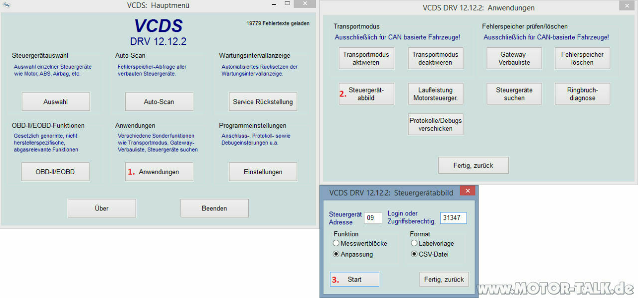

Codierungsanleitung
Wie immer empfehle ich vor der Anpassung die alte Konfiguration als ADPMAP zu speichern!
[mehr]
Die gepostete Codierung bezieht sich auf ein bisher unverändertes Fahrzeug. Sollten bereits Leuchtencodierungen durchgeführt worden sein, kann es sein, das die Codierung nicht mehr komplett passt!
Die Codierung erlaubt einen Wechsel zwischen dem normalen Tagfahrlicht und normales Tagfahrlicht + US-Tagfahrlicht in Lichtschalterstellung »0«. Für Standlicht und Abblendlicht muss man sich in der Codierung für eine Version entscheiden.
STG 09 > Zugriffsberechtigung: 31347 > Anpassung > …
a3a9d3a3-a10c-4abb-90e1-64208f295664
(1) In diesem Anpassungskanal sollte vorher "Tagfahrlicht" eingestellt sein.
(2) Bitte nicht "aktiv 100%" nehmen, da sonst das "Tagfahrlicht" immer (auch ohne Klemme 15) an bleibt.
und wenn gewünscht (dann ist die US-Beleuchtung bei Standlicht/Abblendlicht an, sonst aus)
dcf5b8d8-cc0b-403c-8f37-f9b9b7bb263a

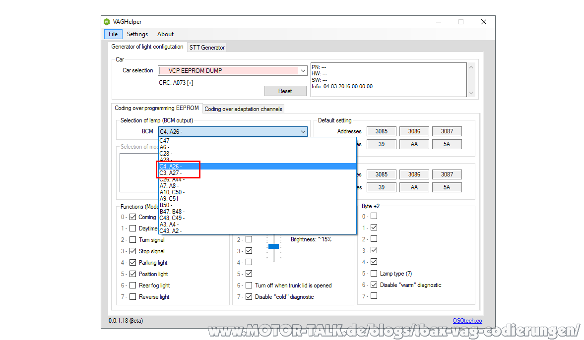

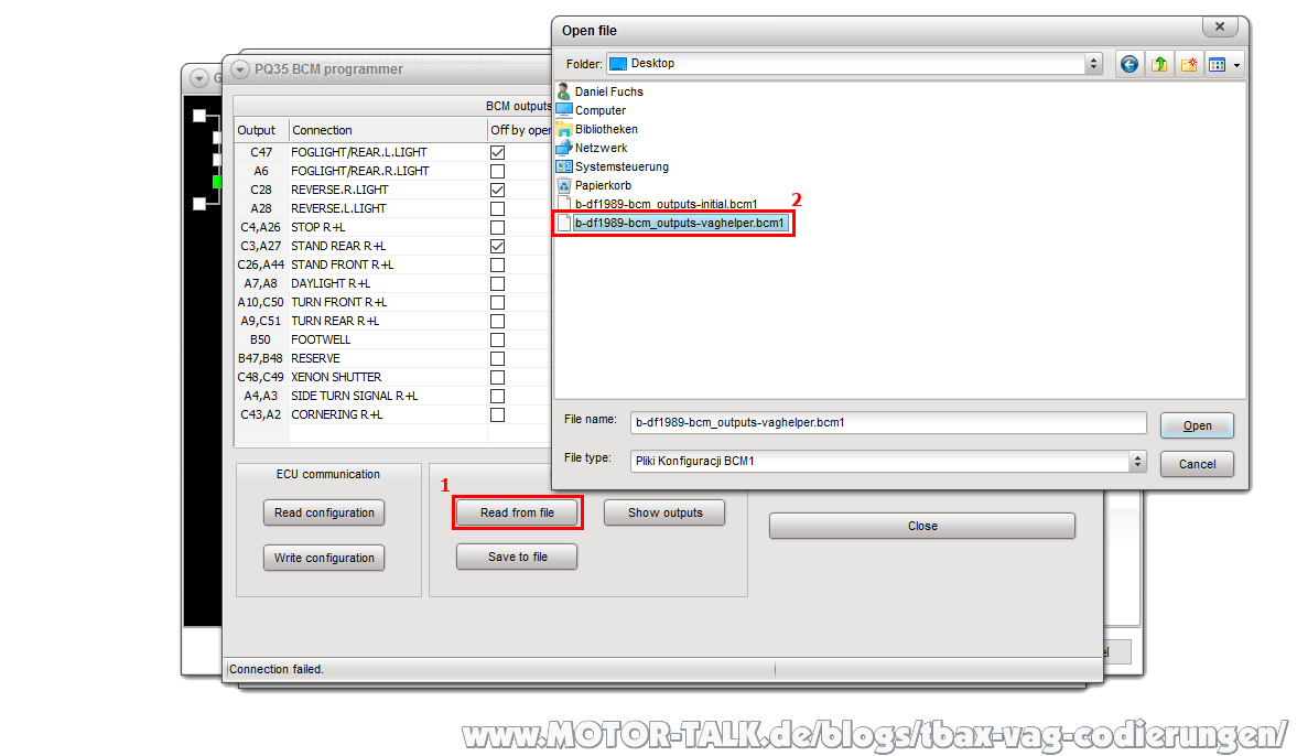

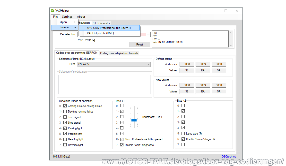

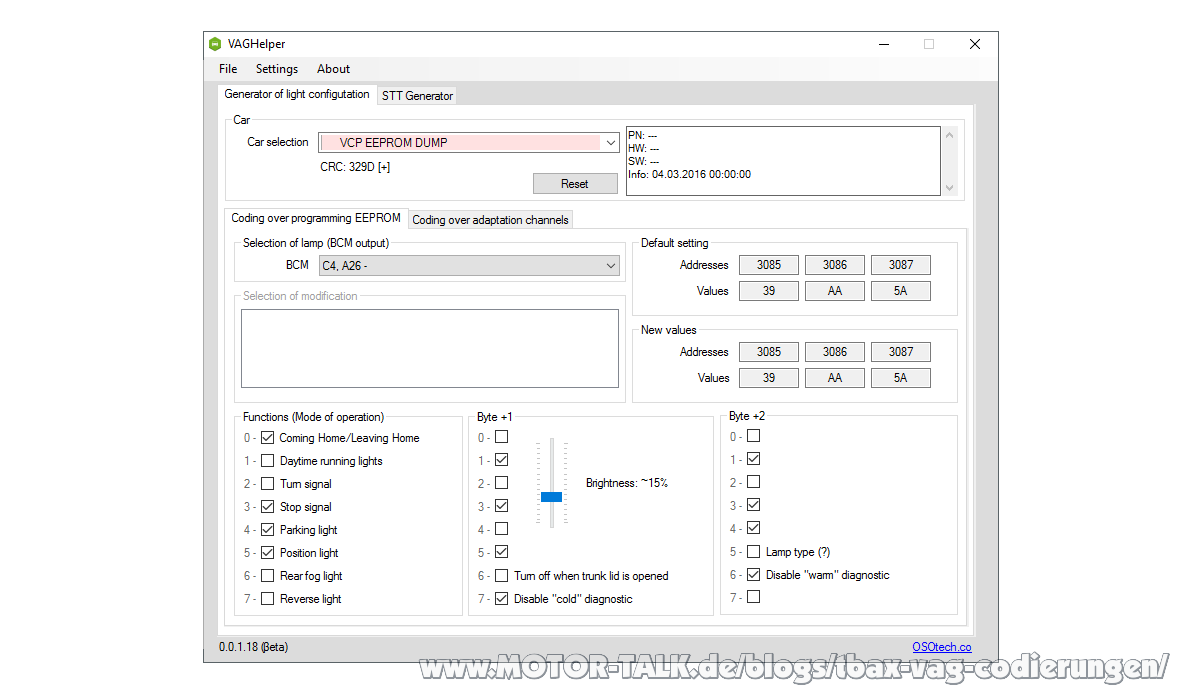

Video

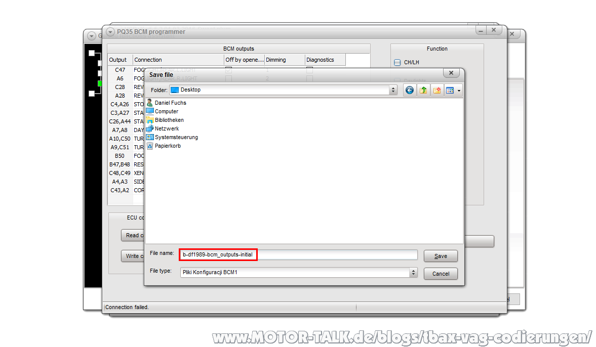

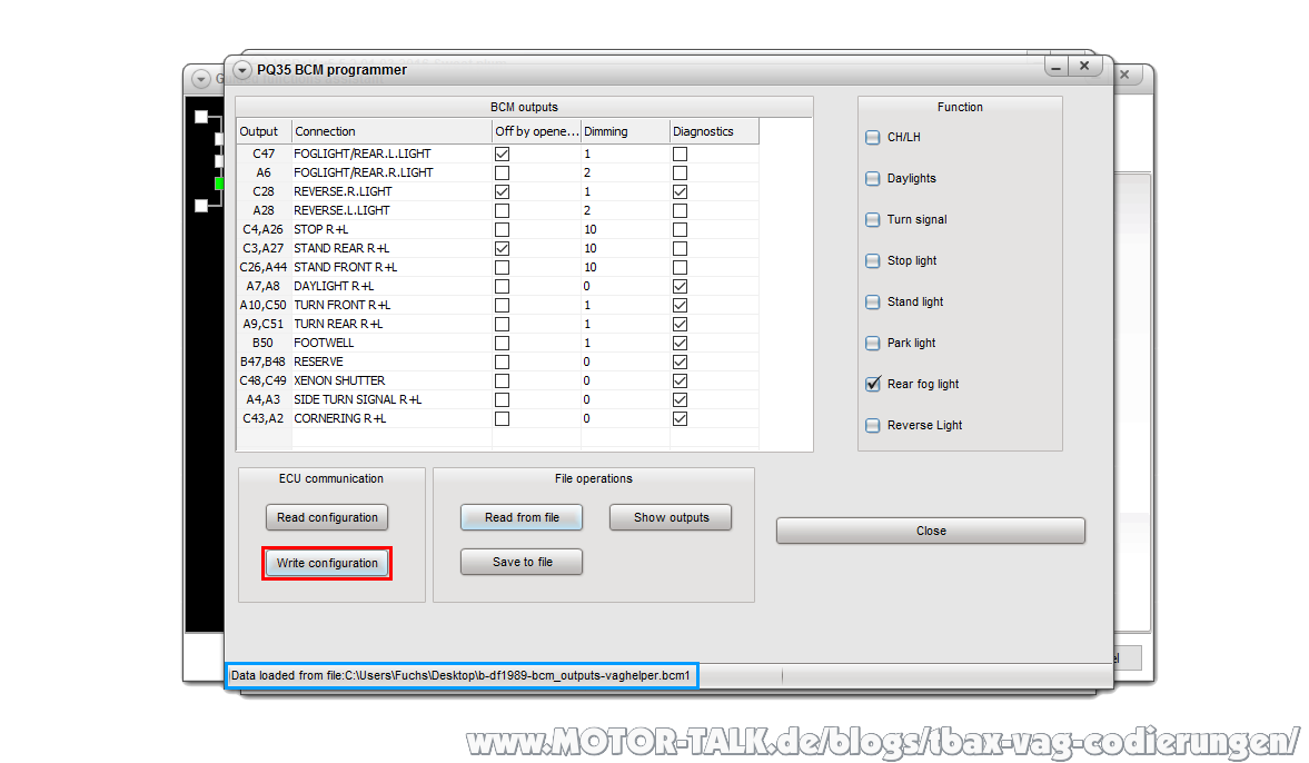

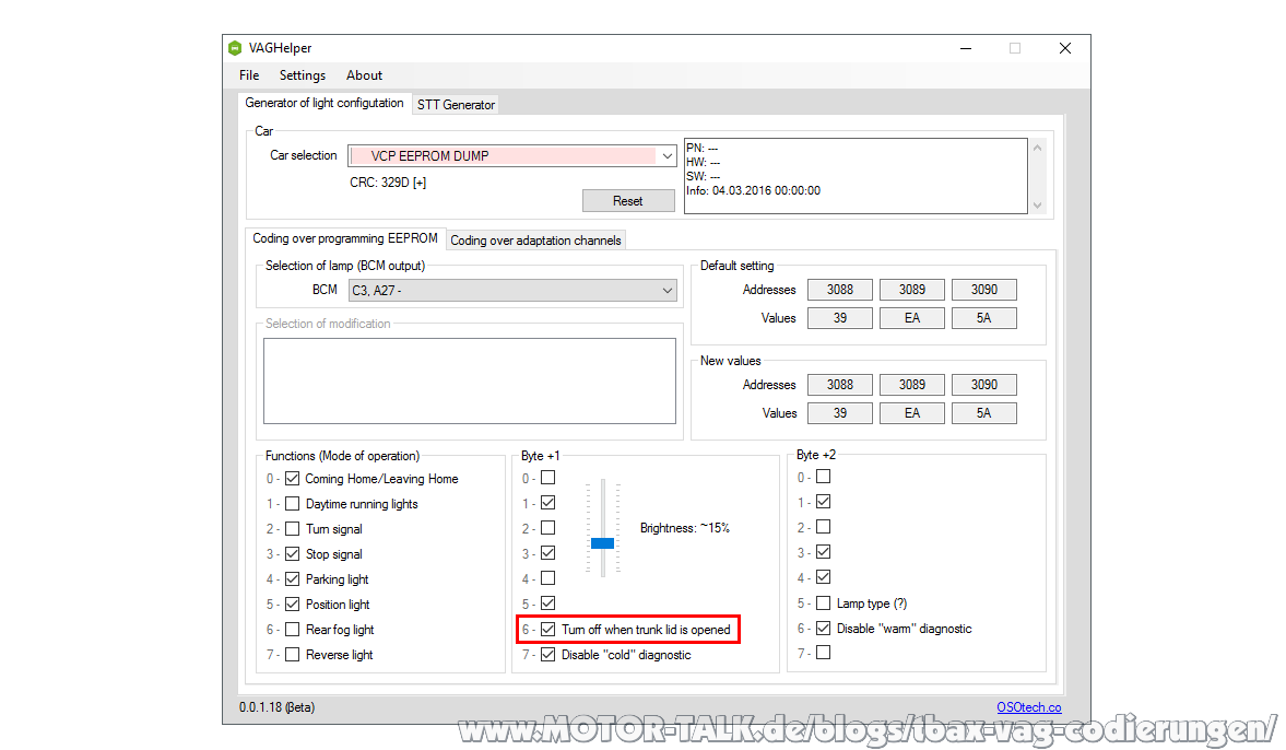

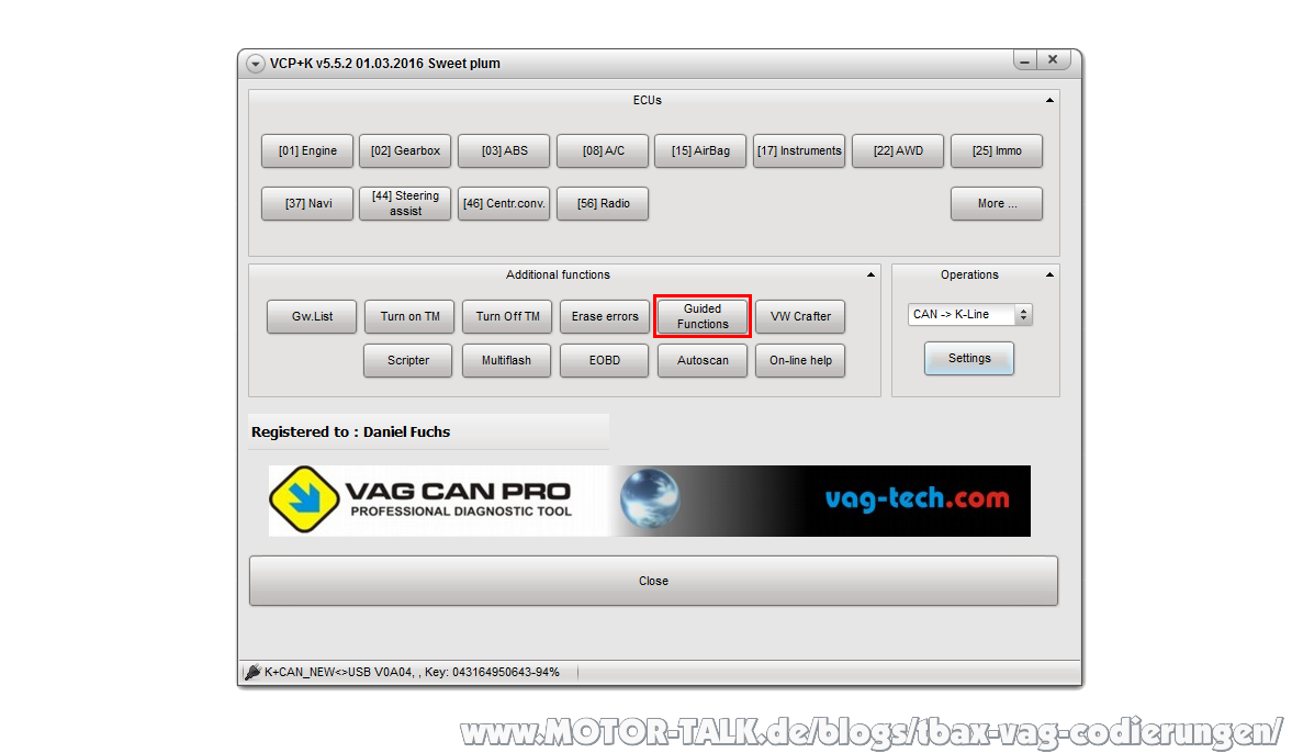

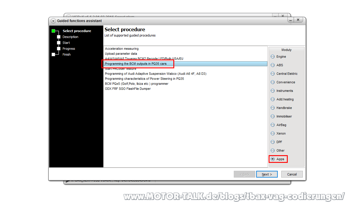

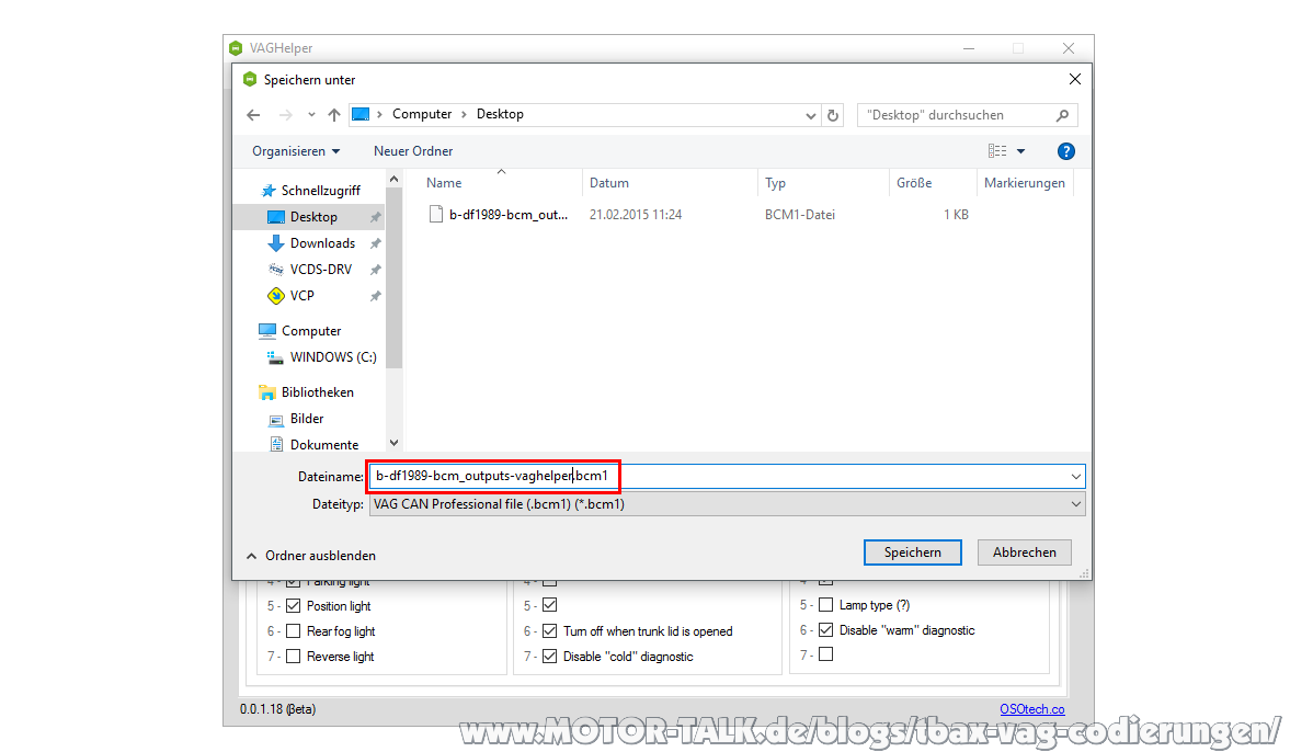

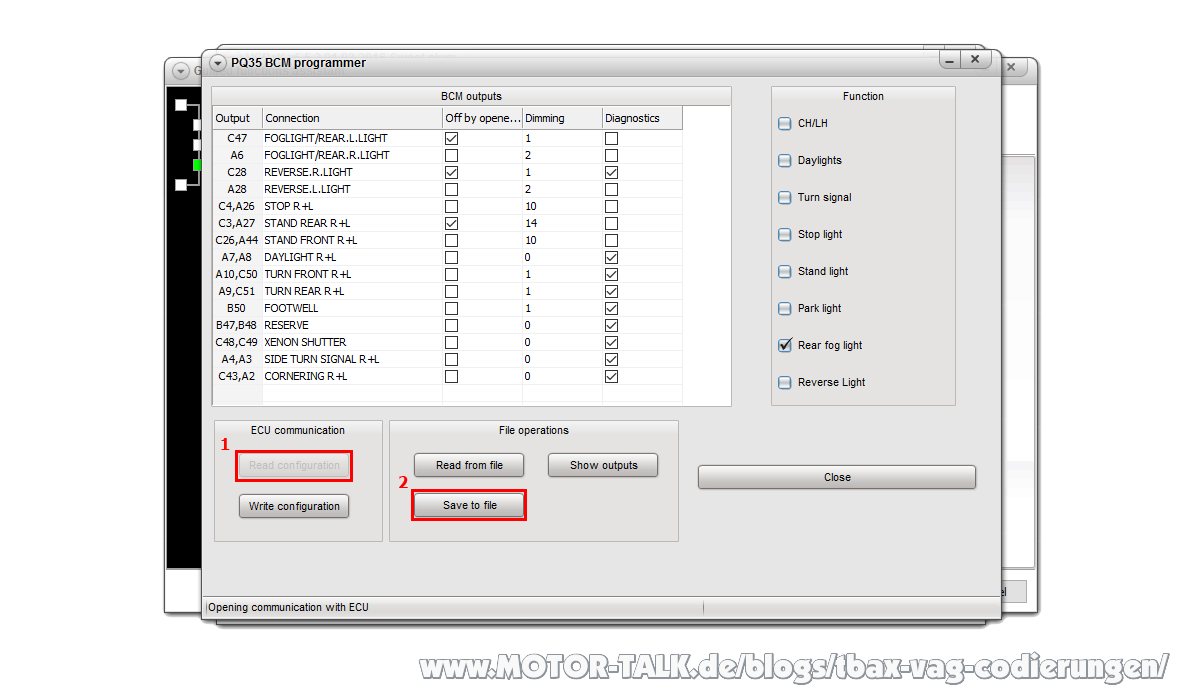

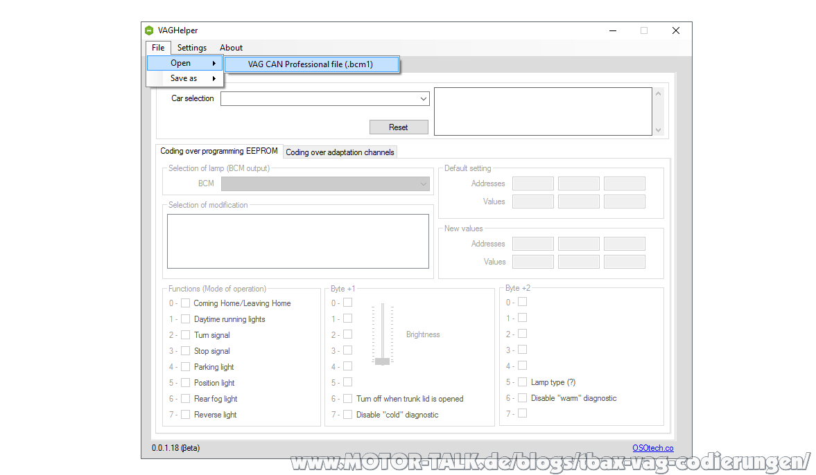

Heute war es warm genug, um sich mal wieder ans Auto zu setzen. Bei der Gelegenheit mal VAG CAN PRO ausprobiert. Dieses bietet die Möglichkeit, die Leuchtenkonfiguration für Fahrzeuge auf PQ35/PQ46-Basis anzupassen. Damit verliert das gefürchtete Byte 18 im BCM jegliches Risiko. Das Ergebnis der Sitzung ist im Video dokumentiert...
<iframe class="video youtube-player" width="425" height="355" type="text/html" src="https://www.youtube.com/embed/q9HfZzrWnIM" allowfullscreen="1" frameborder="0"></iframe>
<iframe class="video youtube-player" width="425" height="355" type="text/html" src="https://www.youtube.com/embed/N597UWZWsSM" allowfullscreen="1" frameborder="0"></iframe>
[mehr]
Codierungsanleitung
STG 09 > Codierung (BCM) > ...
  • Byte 18 > auf Hex "00" setzen
  • Byte 15 > Bit 4 aktivieren
[bild=1]
[bild=2]
[bild=3]
[bild=4]
[bild=5]
[bild=6]
[bild=7]
[bild=8]
[bild=9]
[bild=10]
[bild=11]
[bild=12]
VAGHelper
In der Codierungsanleitung wird das Tool VAGHelper benutzt:
http://skodapilot.com/vaghelper/
Der Download ist zu finden unter:
https://soft.skodapilot.com/vaghelper/old/

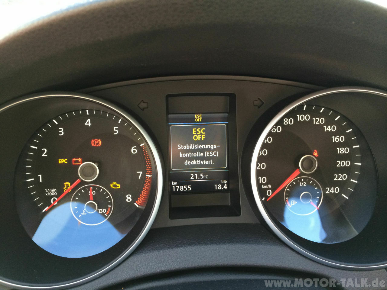

Golf VI Highline - ESP/ESC OFFGolf VI Highline - ESP/ESC OFF
Einführung
Bei (fast allen) Golf VI ab Modelljahr 2012 ist es möglich, das ESP komplett zu deaktivieren, auch wenn es sich nicht um einen "R" handelt. Die Codierung kann mittels VCDS durchgeführt werden. Nach erfolgreicher Codierung muss die ASR OFF Taste für etwa 5 Sekunden gehalten werden um das ESP zu deaktivieren. Anwendung auf eigene Gefahr, bitte nur auf abgesperrten Straßen benutzen.
Erfolgreich codierte Fahrzeuge
Die Codierung funktioniert nach aktuellen Erkenntnissen bei allen MK60EC1 ab Softwareversion 0120.
Anbei eine Liste der Fahrzeuge, die schon erfolgreich codiert wurden:
  • VW Golf 6
  • VW Touran GP2
  • Skoda Superb II
  • Seat Leon II
[mehr]
Codierung mit VCDS
STG 03 (Bremselektronik) > Codierung > Byte 6 > Bit 7 aktivieren und Byte 14 > Bit 0 aktivieren
Getestet mit
Modell: VW Golf VI Highline
Modelljahr: 2013
Fahrzeugtyp: 1K/5K
Code:
Adresse 03: Bremsenelektronik (J104)       Labeldatei: DRV\1K0-907-379-60EC1F.clb
   Teilenummer SW: 1K0 907 379 BL    HW: 1K0 907 379 BL
   Bauteil: ESP MK60EC1   H31 0152
   Revision: 00H31001
   Codierung: 143B600D09260003280C06EB901B0040370C00
   Betriebsnr.: WSC 01357 011 00200
   VCID: 7DF7911CE4918CF6F01-8028
Bild nach Anpassung
95d31355-9781-4c79-9dc1-242d9dc28c59
[bild=1]
Codierung Vorher
Codierung Nachher
143B600D0926
8
003280C06EB901B0
1
40370C00

Hilfreich: Steuergerätabbild/ADPMAP
Wenn ihr ein MQB-Modell am Kabel habt, macht bitte zuerst - neben dem üblichen Autoscan - ein Abbild aller Anpassungskanäle des BCM-Steuergerätes (Adresse 09). Gerade an der Leuchtenkonfiguration kann man viel verbasteln. Es gibt zwar immer die Möglichkeit, über das Debug-Log zurückzubauen, komfortabler ist allerdings diese Variante.
Dazu wie folgt vorgehen: VCDS starten > Anwendungen > Steuergerätabbild > Adresse "09", Zugriffsberechtigung "31347", Funktion "Anpassung", Format "CSV-Datei" > Start.
[bild=1]Das erstellen dauert je nach Fahrzeug und Computer zwischen 5 und 20 Minuten. Im Ordner VCDS\Logs wird dann eine Datei im Format adpmap-XX-ZZZ-ZZZ-ZZZ-Z.csv erstellt, wobei XX die Adresse und ZZZ die Teilenummer des Steuergerätes ist.
[mehr]
Tipp: Den Dateinamen der ADPMAP so ändern, dass man auch in 3 Jahren noch weiß, von welchem Fahrzeug die Codierung kam. Bspw. adpmap-Daniels_Golf_7(B-DF1234)_vor_Änderungen-09-5Q0-937-084-AE.csv

Schritt 1: die richtigen Leuchten finden
Hierfür lässt sich unsere ADPMAP sehr gut nutzen, da wir in dieser mit einem Editor der Wahl nach der passenden Lichtfunktion suchen können. Wir wissen also, dass irgendwo die Lichtfunktion "Nebellicht links" bzw. "Nebellicht rechts" gesetzt sein muss.
Über diesen Weg finden wir die Leuchte Leuchte12NL LB45 für links und Leuchte13NL RB5 für rechts.
Schritt 2: freie Lichtfunktionsgruppe finden
Auch hier können wir wieder viel Zeit sparen, wenn wir in unsere CSV schauen. In meinem Fall sind Funktion A und B schon für das Nebellicht und Abbiegelicht reserviert, in Gruppe CD ist allerdings noch viel Platz.
