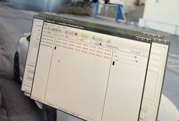

Hallo zusammen, ich habe das Problem das nicht alle 3 Bytes (HEX) Werte gleich sind.
Hier mein Setup:
Fahrzeug Audi A3 8P Facelift Sportback (5 Türer) Bj: 2011
Türsteuergerät (aus einem Audi S3 - 3 Türer) Bj: 2011 - 8P0 959 802P
Labeldatei: 1K0-959-702-MAX3.CLB
Adresse 189 Size 48 über VCP geöffnet
Im Video beschreibt der junge Mann, das dann irgendwas nicht stimmt wenn die 3 HEX Werte NICHT gleich sind!
Jemand eine Idee wie ich hier vorgehen kann?
Die "normale" Anklappung funktioniert einwandfrei über den Schalter an der Spiegelverstellung
Falls noch Infos fehlen, lasst es mich wissen!
Vielen Dank
DamianBochi

Fri Mar 05 12:29:39 CET 2021    |    damianbochi
gestern konnte ich erneute testen, leider wieder ohne Erfolg!
Daten zum Fahrzeug: Audi A3 8P Sportback, Modelljahr 2011, Teilenummer Stg42: 8P0959801P, Labeldatei: 1K0-959-701-MAX3.CLB
Folgende Informationen habe ich bei meine A3 8P als Standardwerte (siehe Foto)
Auf Block 189 und Size 48 zeigt es mir komplett verschiedene Werte an (siehe Bild 1)
gehe ich direkt in die Adresse 189,206,233 auf Size 1 - steht alles auf 50
jegliche Versuche auf D2 - 52 -51 waren ohne erfolg!
Kann es sein das es bei Audi komplett anders funktioniert?
Danke mit der Bitte um Hilfe!
