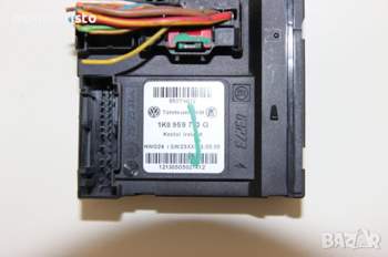

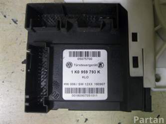

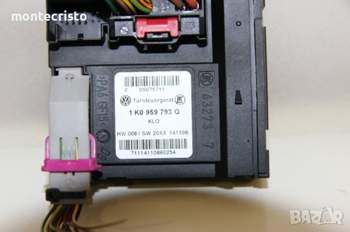

Kann mann das Steuergerät verwenden
1K0 959 793 M
Danke in voraus .
