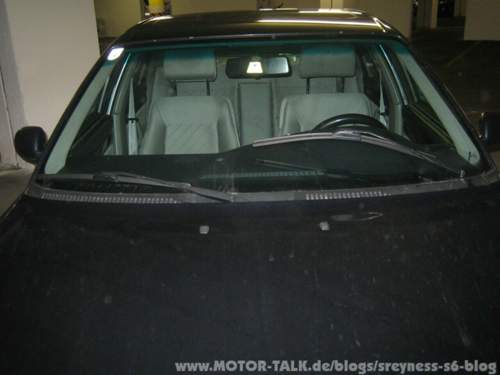

gestern hat es mich leider erwischt. Das mein Scheibenwischermotor bald mal den Geist aufgeben würde war klar.
Er bewegte sich schon sehr langsam auf und ab => es muss mal Wasser dort eingedrungen sein.
Auf jeden Fall hatten wir gestern einen tollen regnerischen Tag und als ich aus dem Lokal ging um nach Hause zu fahren (waren 70 km), machte es einen Knackser und der Wischer war so wie ihr ihn seht. Ich versuchte in runter zu drücken und schaltete den Wischer wieder ein, der nun nach unter drückte. Also Motorhaube auf und sie da das Haltergestänge ist gebrochen.

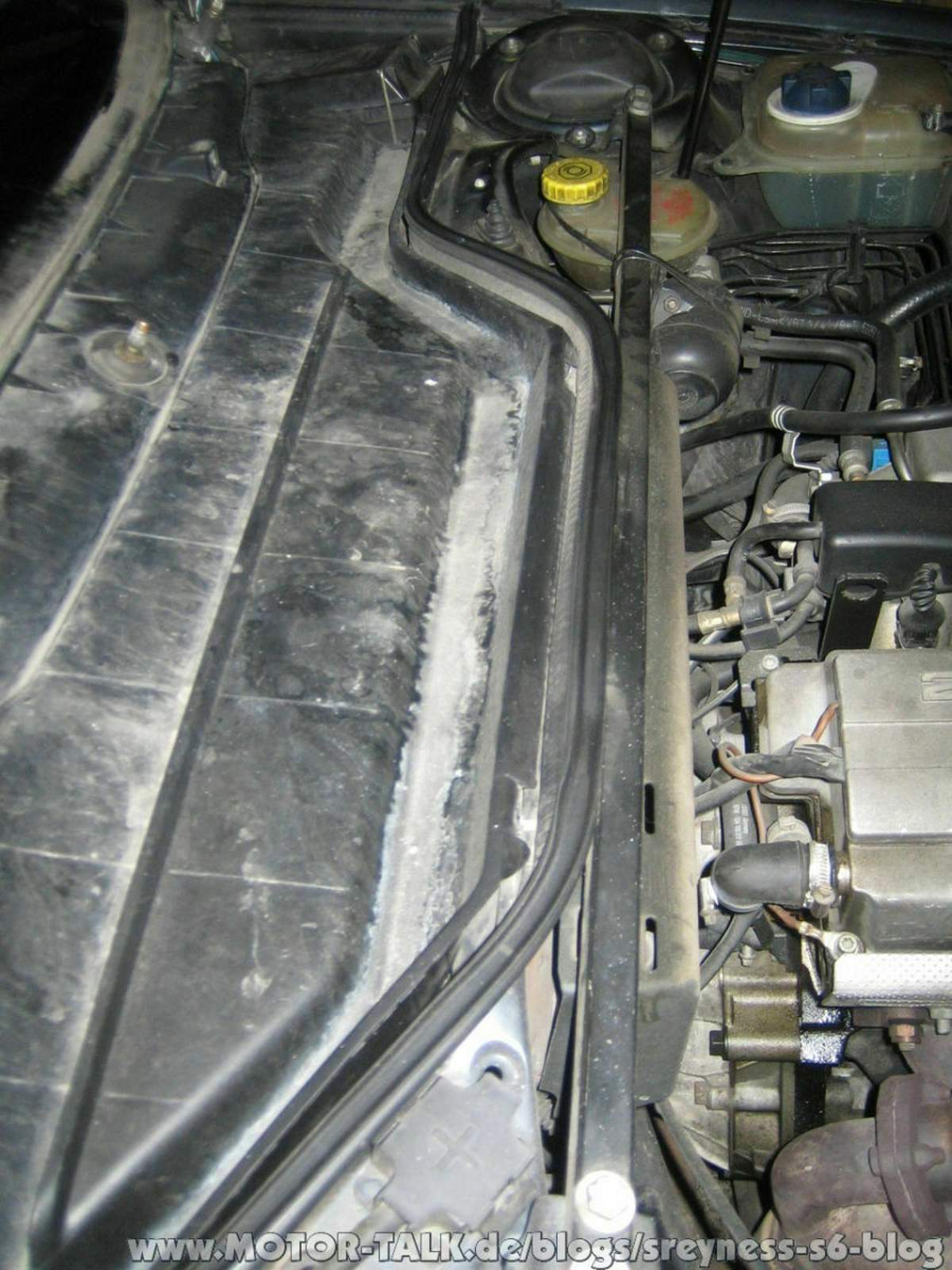

8. Jetzt müsst ihr die Verkleidung welche im Motorraum befestigt ist (Bild 6) lösen, dies tut ihr mit den 4 kleinen Metalclips die mit deutlich mit einer Einkerbung gekennzeichnet sind.
9. Mit dem kleinen Schraubenzieher die 4 oder 5 kleinen Halteclips (Bild 7) nach oben ablösen.
10. Die Verkleidung müsste sich jetzt ganz einfach abheben lassen. (Bild 8)
11. Die kleine schwarze Haltevorrichtung (Bild 9) müsst ihr abnehmen. Diese ist nur mit den 2 M10 Schrauben am Halteblech montiert.
12. Ab jetzt braucht ihr nur mehr die M10 Nuss. Mit dieser löst ihr die starre Gestängehalterung (3 Schrauben: 2 Rechts, 1 Links)
1. Es gilt jetzt noch die untere M10 Schraube auf der Blechhalterung zu lösen und nun könnt ihr den Scheibenwischermotor samt Gestänge rausnehmen.
1. Last but not Least: Noch den Stecker zum Motor abziehen und das wars.
Im Bild 10 könnt ihr das schön abgebrochene Gestänge erkennen.
