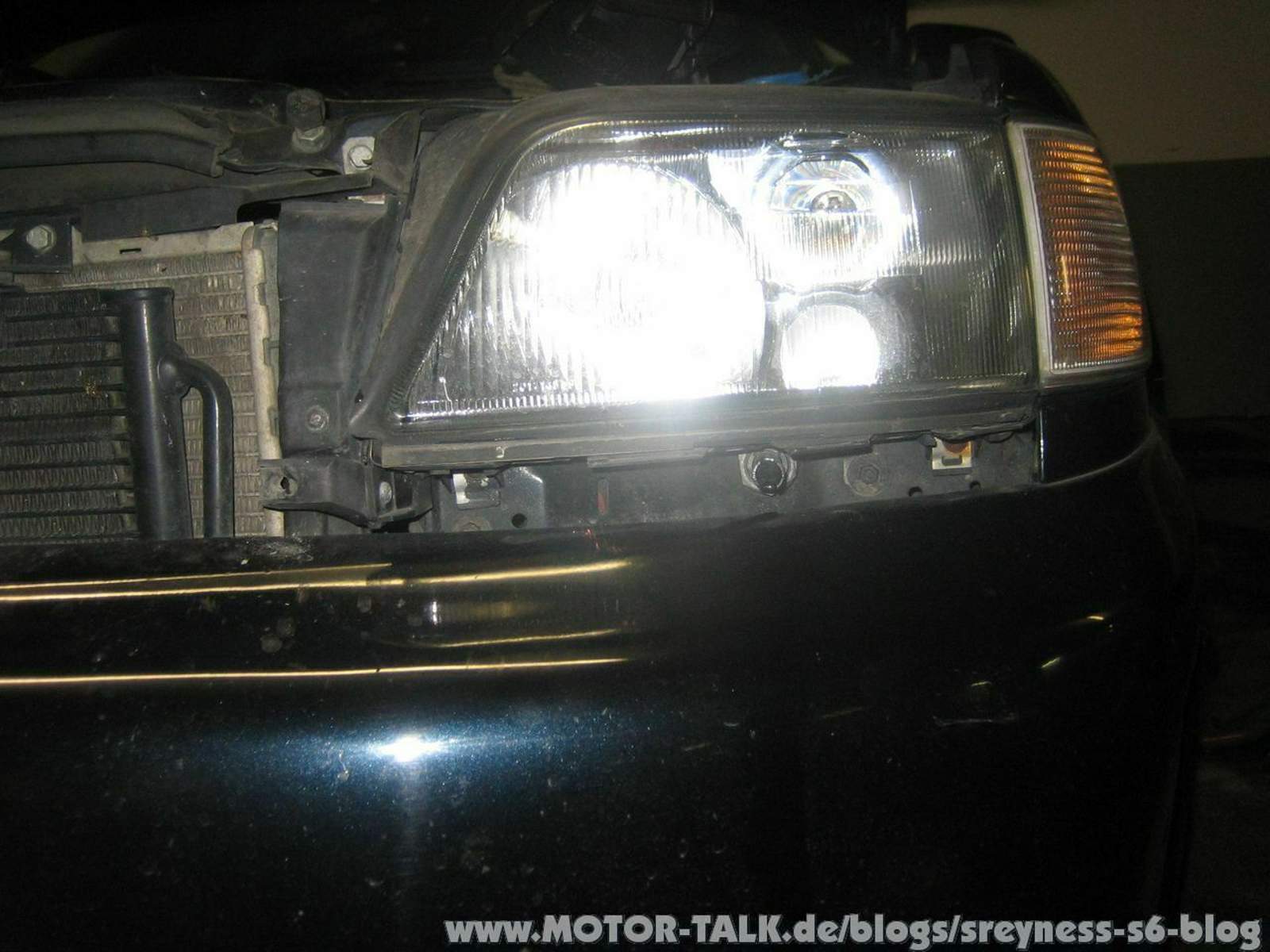

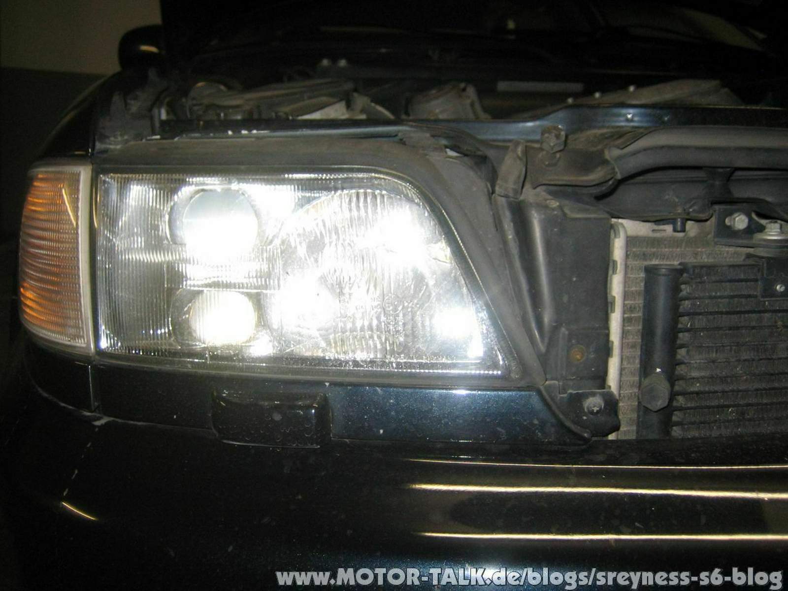

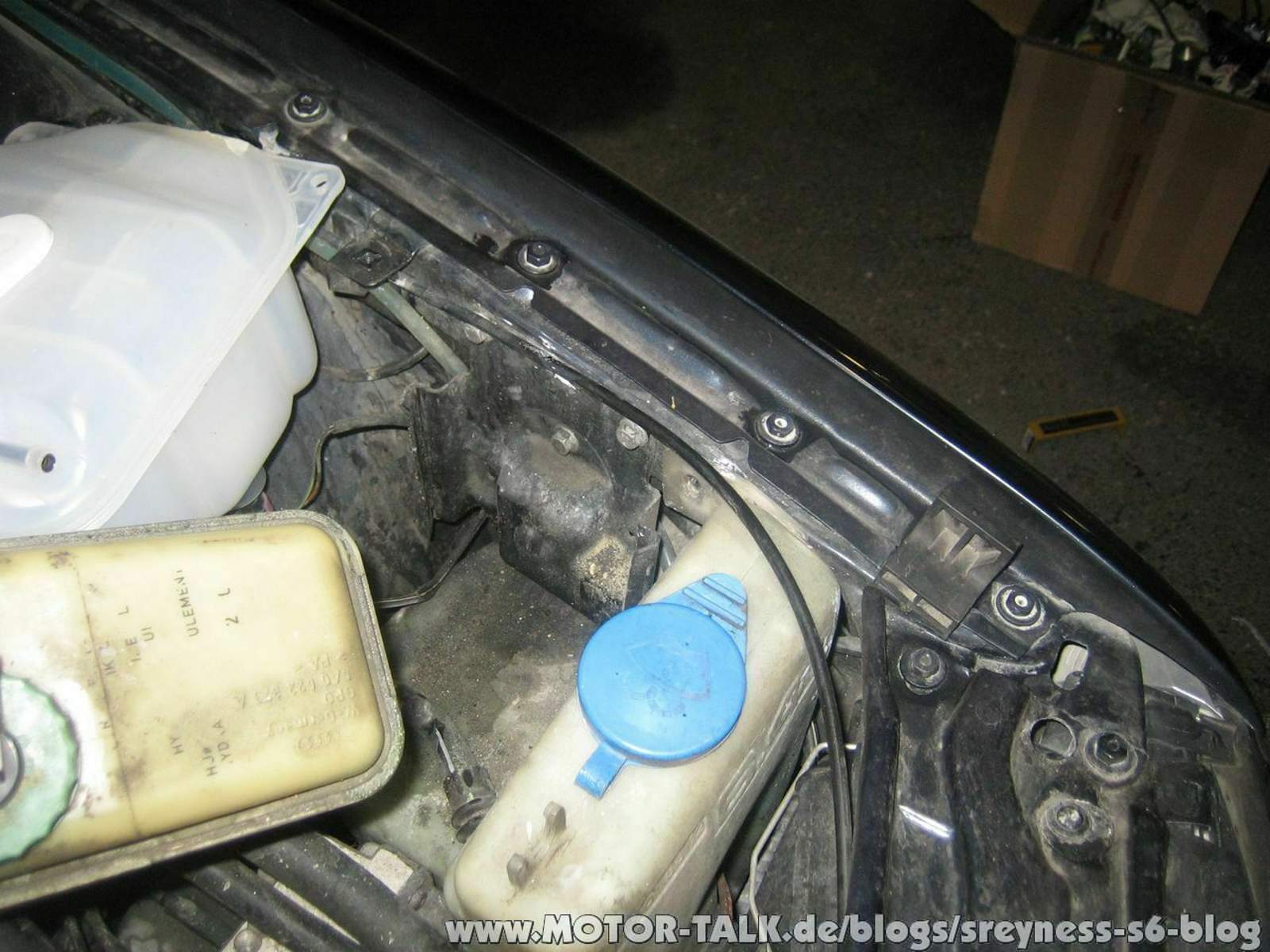

So und für heute der letzte Eintrag ...
hier geht es um den Einbau der originalen Xenonscheinwerfer.
Habe diese in der Bucht ersteigert und dann auch gleich zum s6v8freund in die Reperatur gegeben, da beim Transport ein Brenner beschädigt wurde. Auf jedenfall hat es sich doppelt gelohnt ... der Brenner musste eh gemacht werden und da hat mir der Marco (s6v8freund) auch gleich statt den D1 Brennern die neuen D2S Plus Brenner verbaut. Diese behalten das schön weiße Licht 😉. Außerdem hat er mir auch noch so schöne Plug & Play Kabel gebastelt. Kurzum einfach am Xenon-Steuergerät anmachen, und am Scheinwerfer und siehe da es geht einwandfrei.

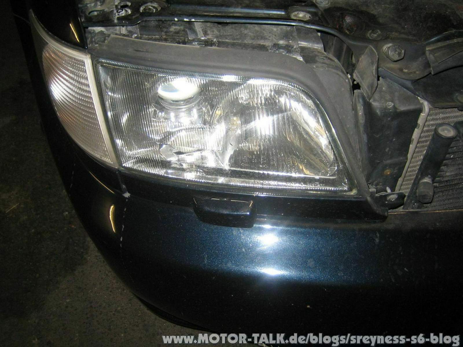

zum Ein- und Ausbau der Scheinwerfer:
1. Den Scheinwerferrainigungsanlagen-Schlauch abklemmen.
2. Die Scheinwerferreinigungsanlagen-Abdeckung aus klipsen.
3. Mit drehen und ziehen die Scheinwerferreinigungsanlage vom Rohr rausziehen.
4. Die Kreuzschraube an der Verkleidung unter dem Scheinwerfer lösen.
5. Die Verkleidung nach vorne und seitlich raus ziehen.
6. Die 2 Sechskantschrauben oben am Scheinwerfer abmachen.
7. Die 2 unteren Schrauben vom Scheinwerfer abschrauben.
8. Den Scheinwerfer mit Blinker langsam nach vorne rausziehen.
9. Alle Steckverbindungen lösen.
Der Einbau erfolgt genau so nur in umgekehrter Reihenfolge und am besten erst zum Schluss die LWR wieder drann machen.

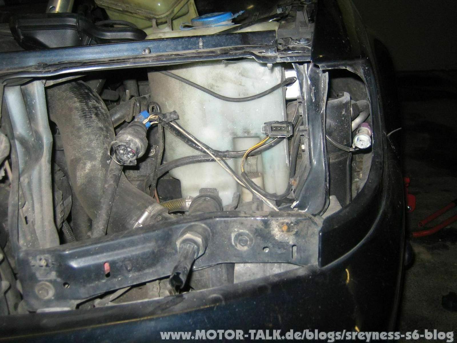

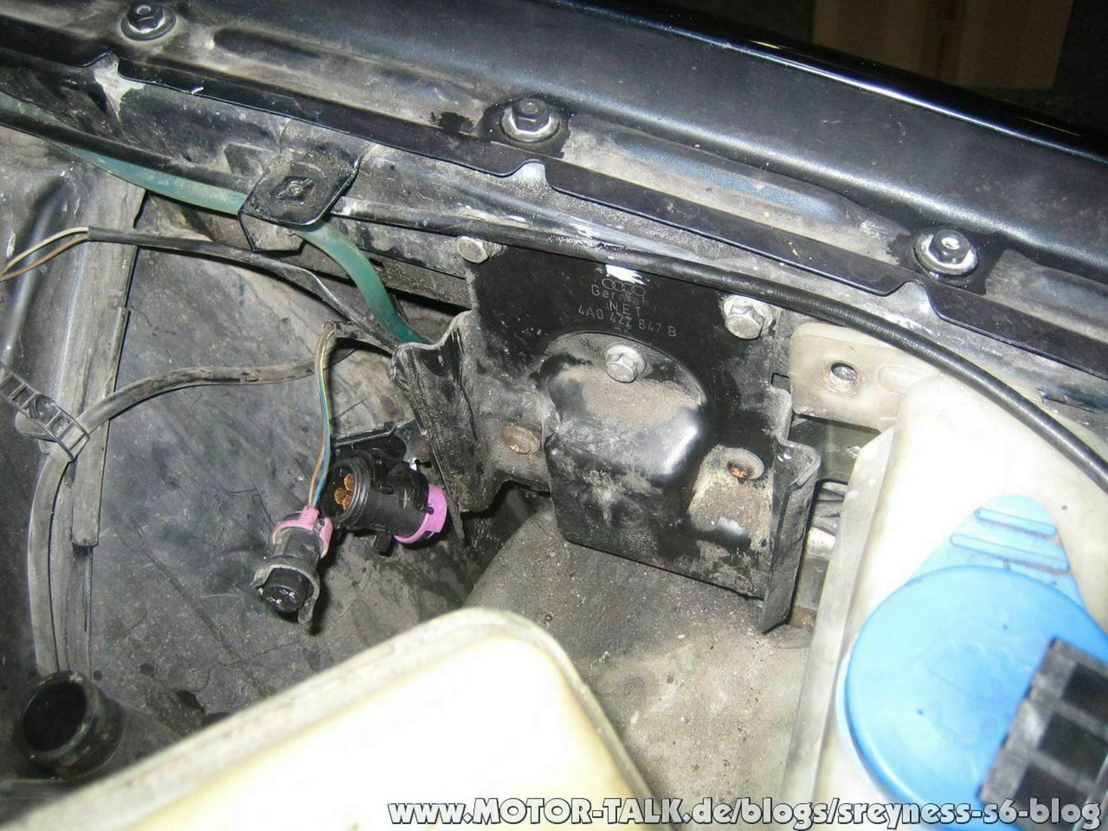

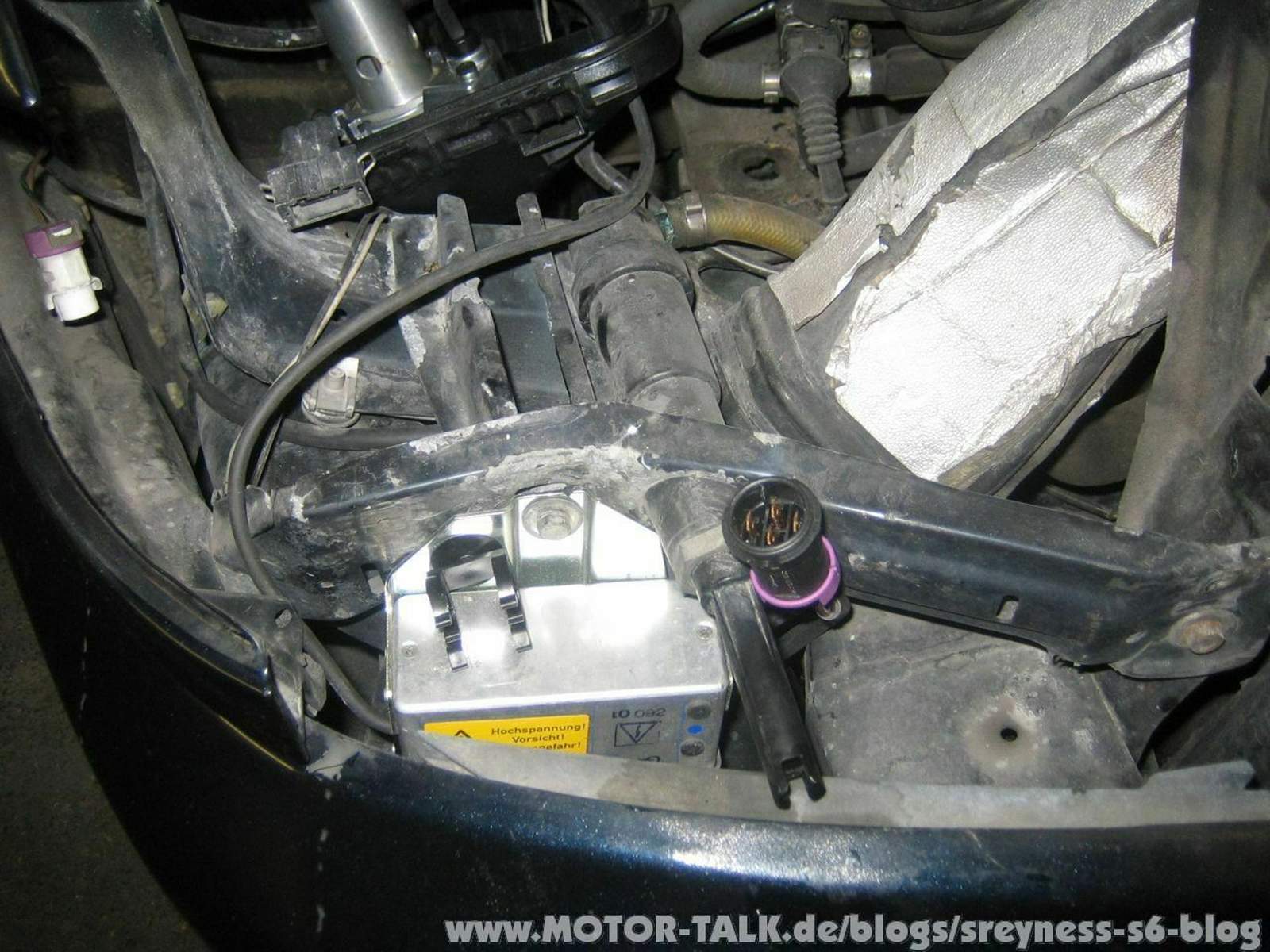

Nun zum Xenon-Steuergerät an der Fahrerseite:
1. Den Hydraulikbehälter nach oben rausziehen.
2. Die Blechhalterung abschrauben
3. Das Xenonsteuergerät mit 2 Schrauben an der Rückseite des Halteblechs anmachen. Aber so, dass die Steckverbindung nach hinten zum Kühlmittelbehälter schaut.
4. Das Halteblech wieder am Holm anschrauben. Dabei muss das Steuergerät unter den Holm.
5. Das Kabel welches vom Steuergerät zum Scheinwerfer nach vorne geht können wir am Wischwasserbehälter vorbeischleusen, indem wir diesen oben abschrauben und ihn ein wenig zur Seite biegen.
6. Hydraulikbehälter wieder in das Blech einführen.
7. Scheinwerfer einbauen
8. Plug & Play Kabel anhängen.

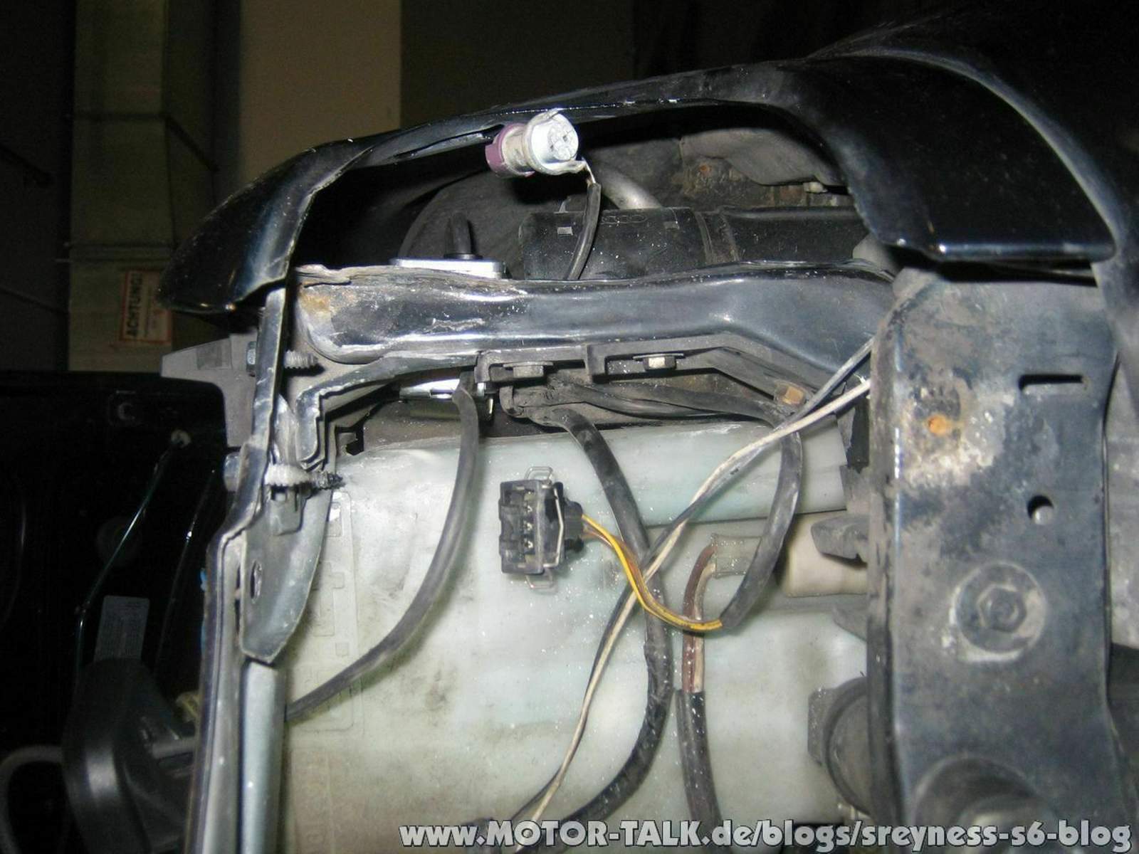

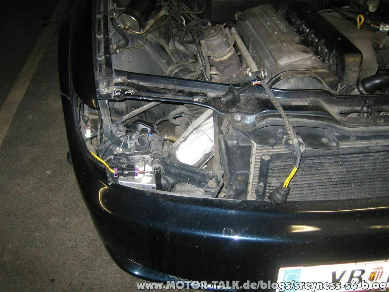

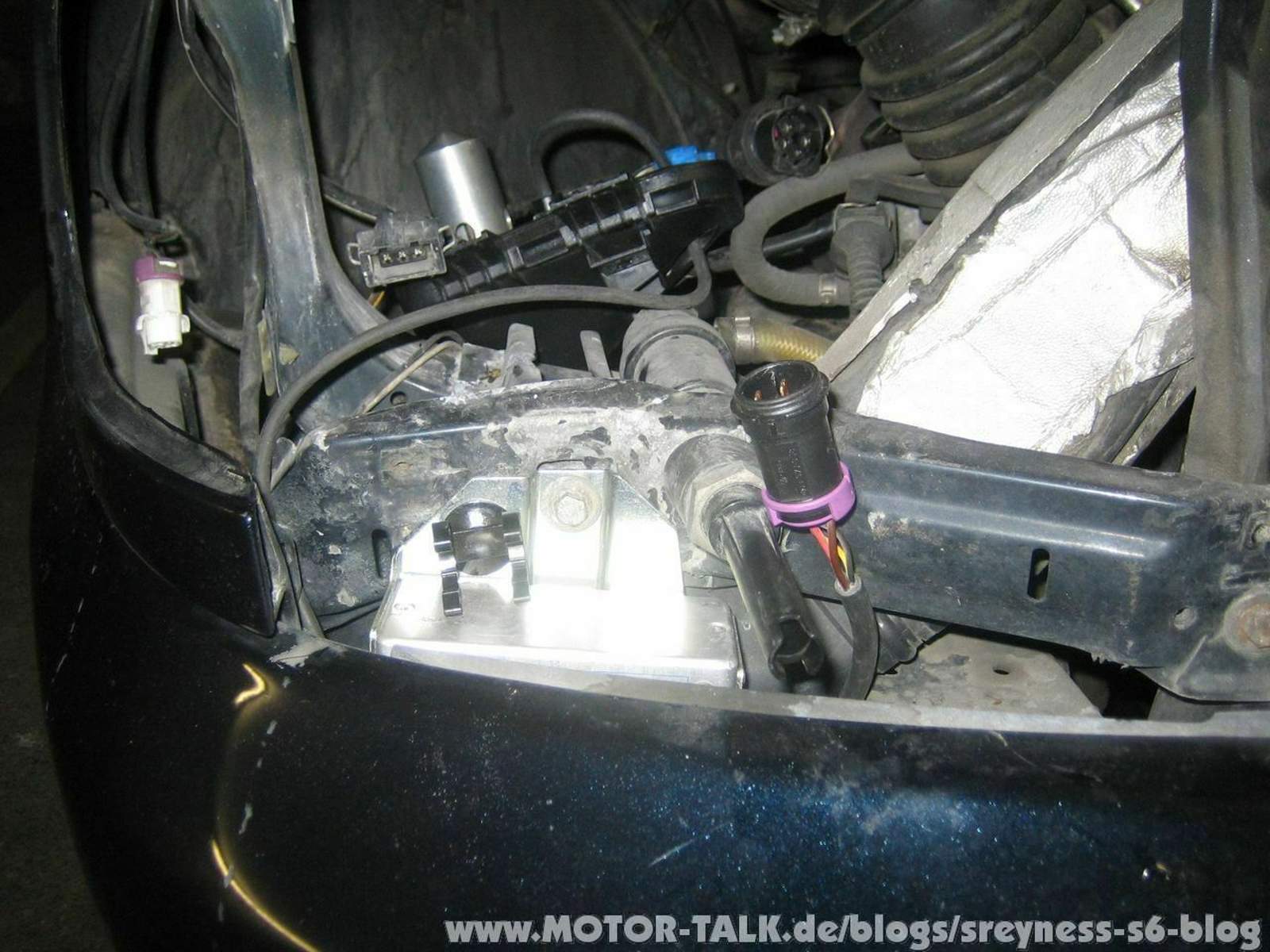

Testen und freuen ... und bei dem Xenon-Steuergerät an der Beifahrerseite:
1. Scheinwerfer ausbauen.
2. Sechskantmutter die vom Holm nach vorne geht abmachen.
3. Das Steuergerät passt dann genau an den Holm mit der Halteklammer.
4. Das Steuergerät anschrauben und die Kabelklammer des Geräts nach schräg unten verdrehen. (Da sonst die Halterung des Scheinwerfers nicht rein passt)
5. Plug & Play Kabel installieren.
6. Xenon-Brenner nach hinten durchgeben.
7. Scheinwerfer einbauen.

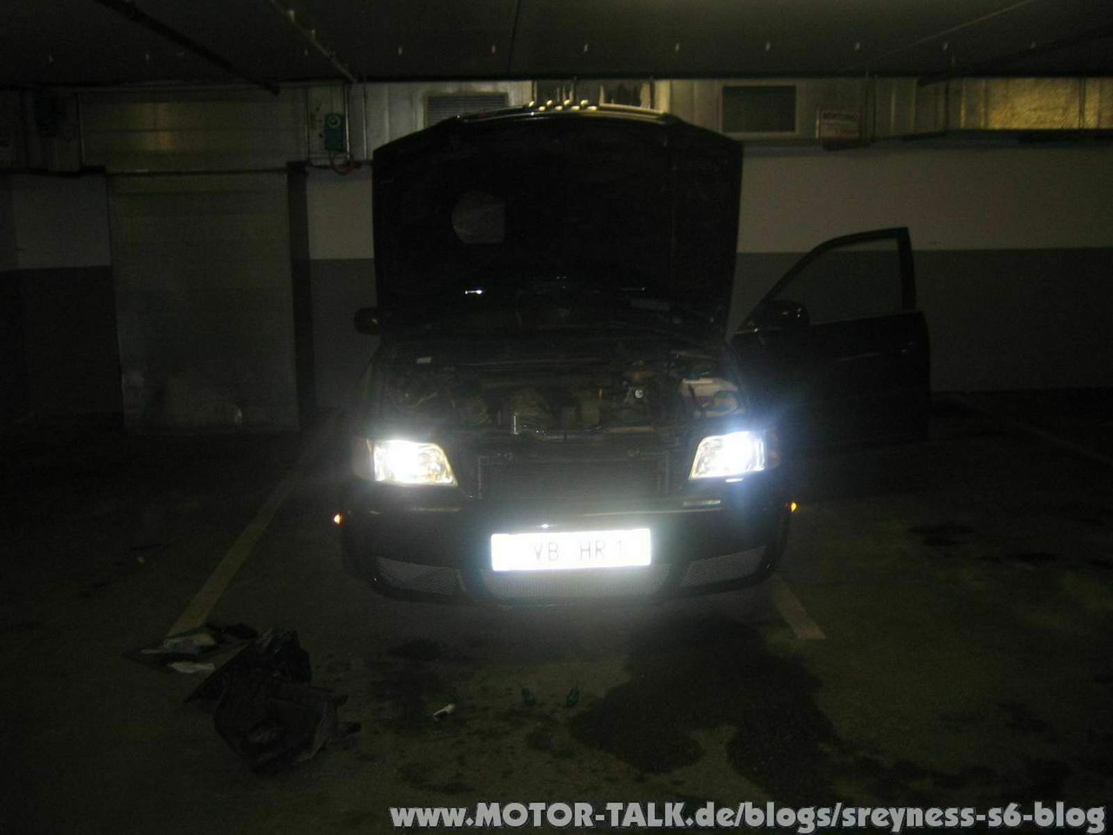

So und dann sollte wenn alles funktioniert wie auf den letzten Bildern aussehen ^^
lg euer Harald
Wischwasserdüse + Verkleidung
