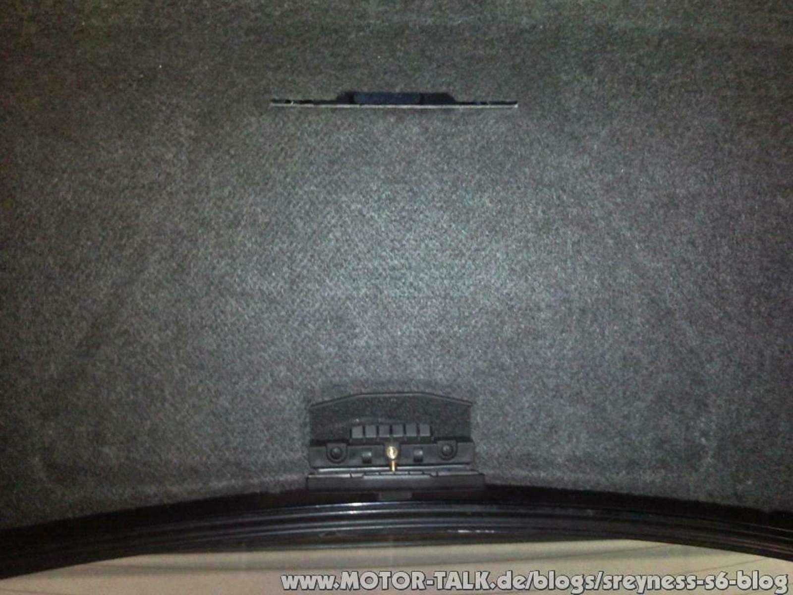

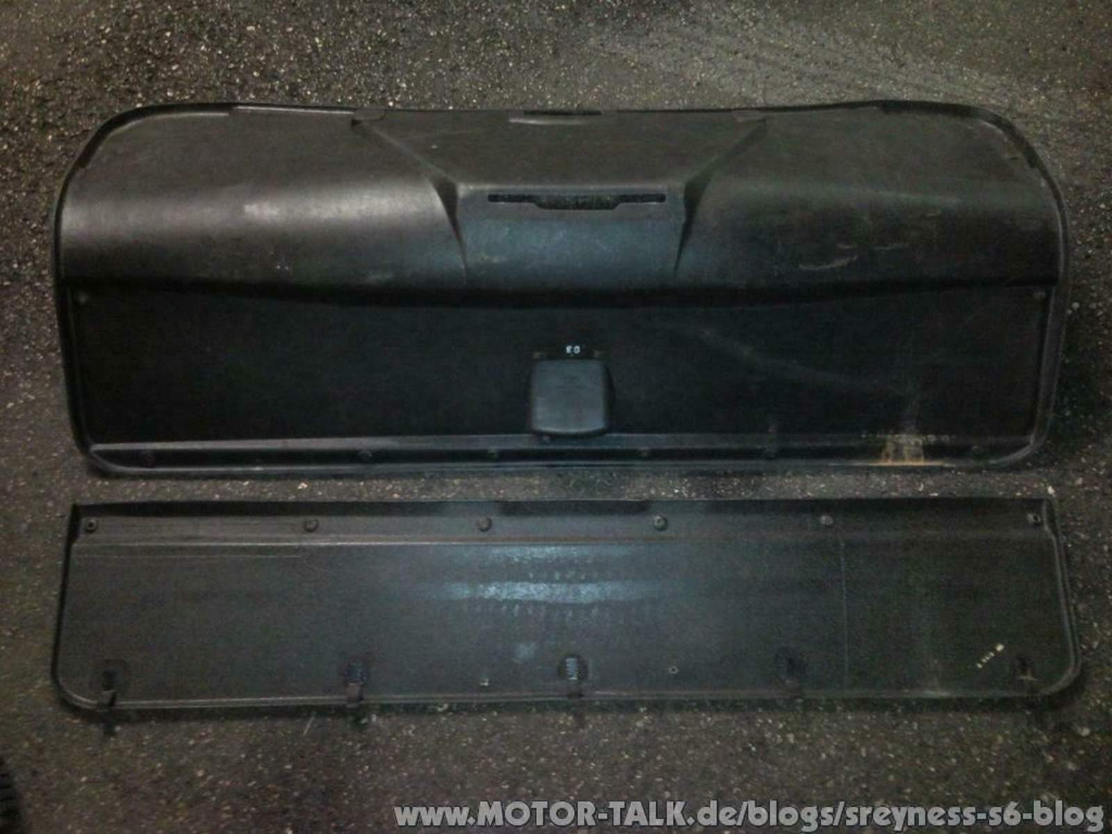

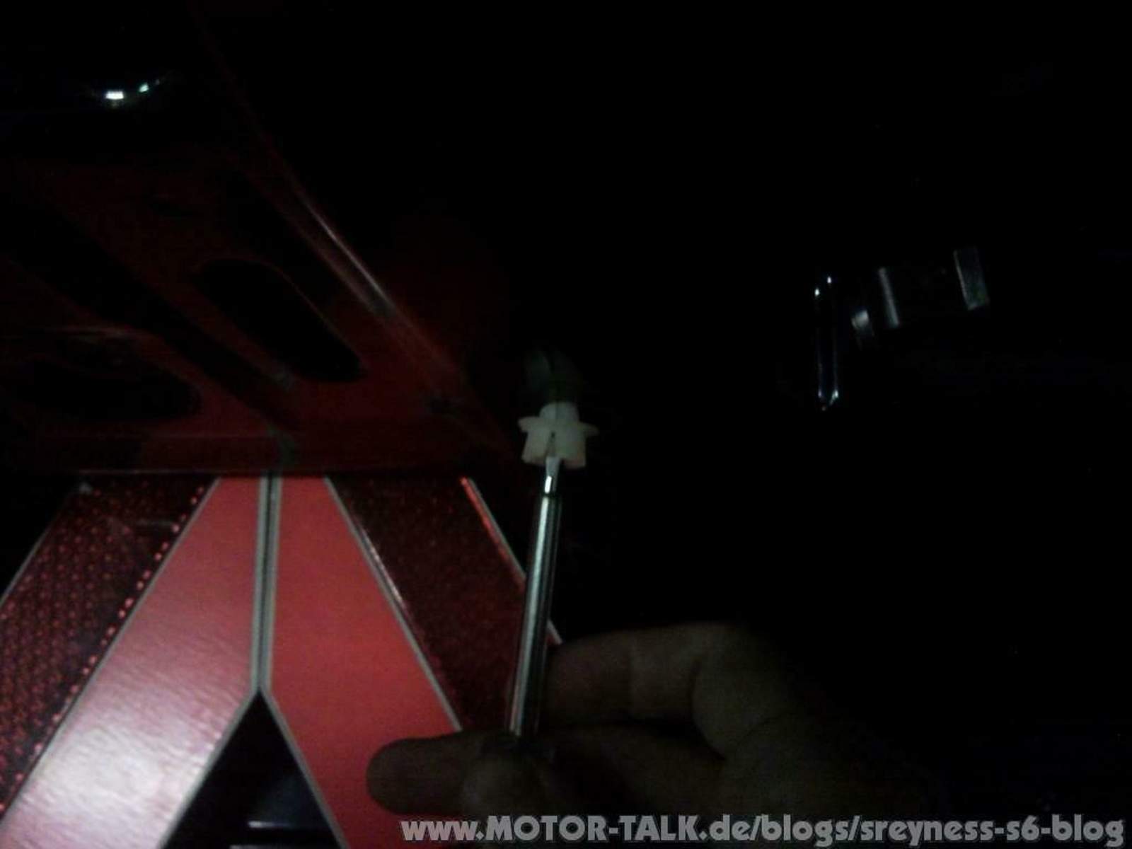

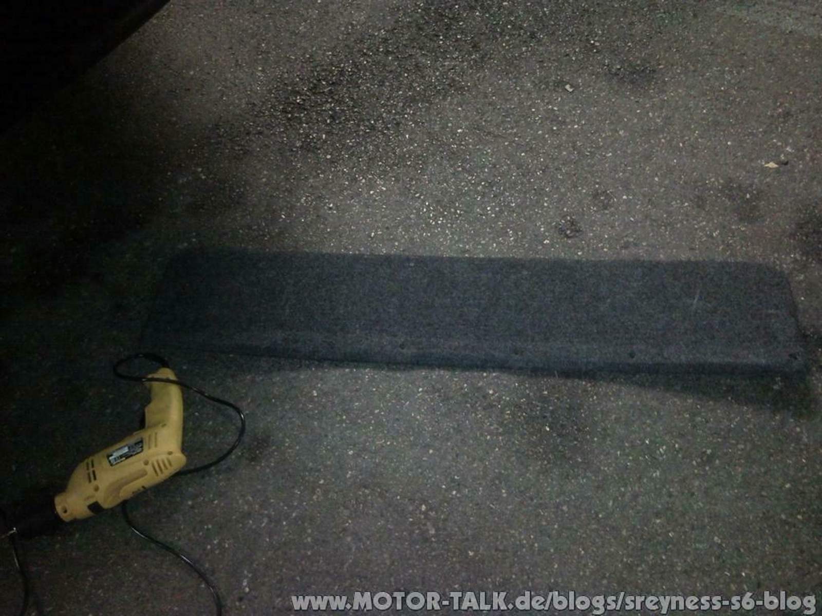

habe jetzt auch endlich einen Griff im Kofferraum zum Zuziehen. Das Problem war, ich hatte noch wie im Audi 100 die schmale Abdeckung ohne Griff. Das kommt daher das meiner Anfang 95 ist und ab Ende 95 / 96 BJ haben sie die Kofferraumdeckel Abdeckung erneuert gegen eine durchgehende mit Griff. Achja dieser Umbau funktioniert auch beim Audi 100 nur als Info!!!
Wie ihr auf den Fotos seht braucht man sogar zum montieren eine Bohrmaschine aber gut ist nicht so wild 😉

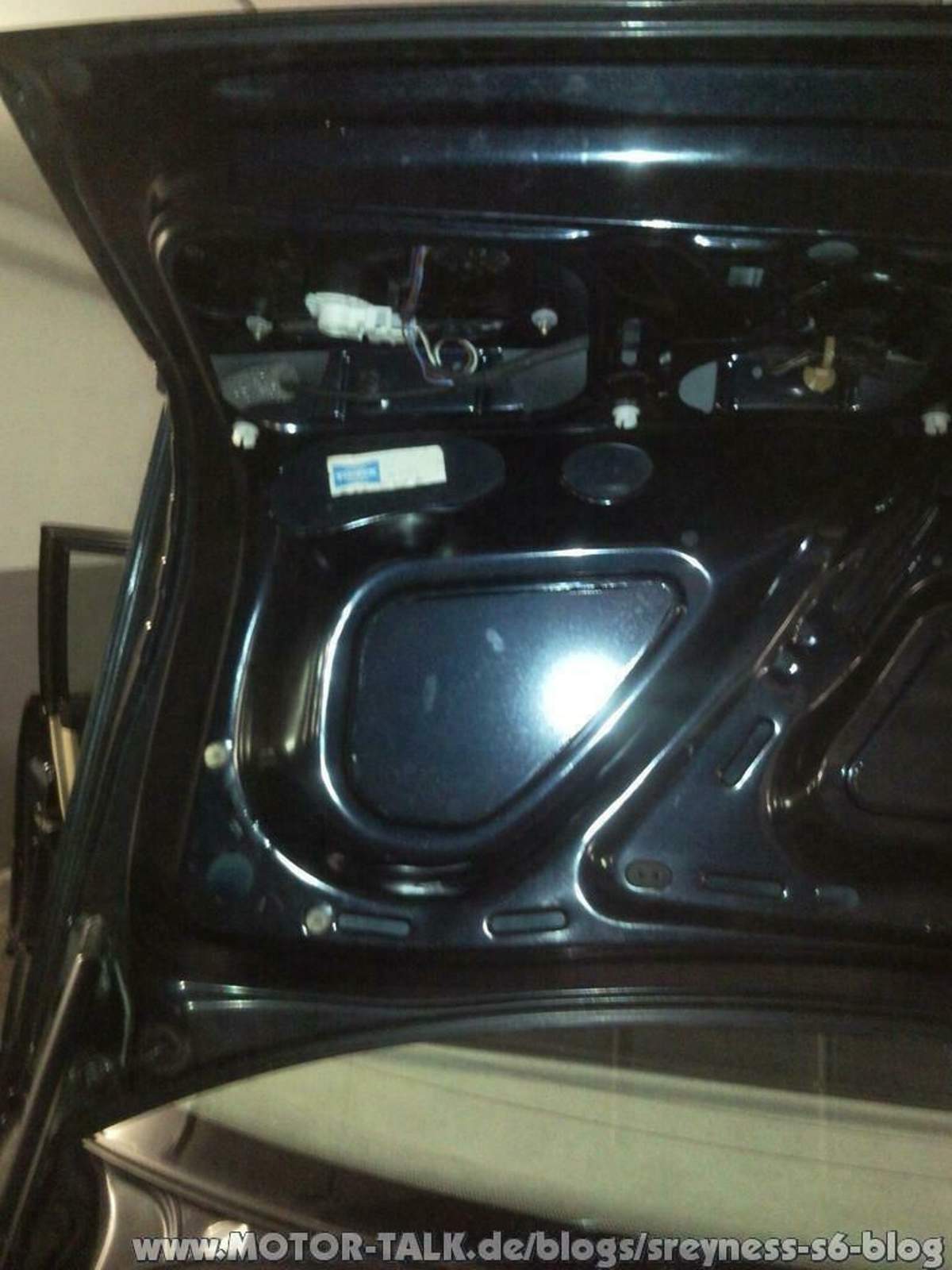

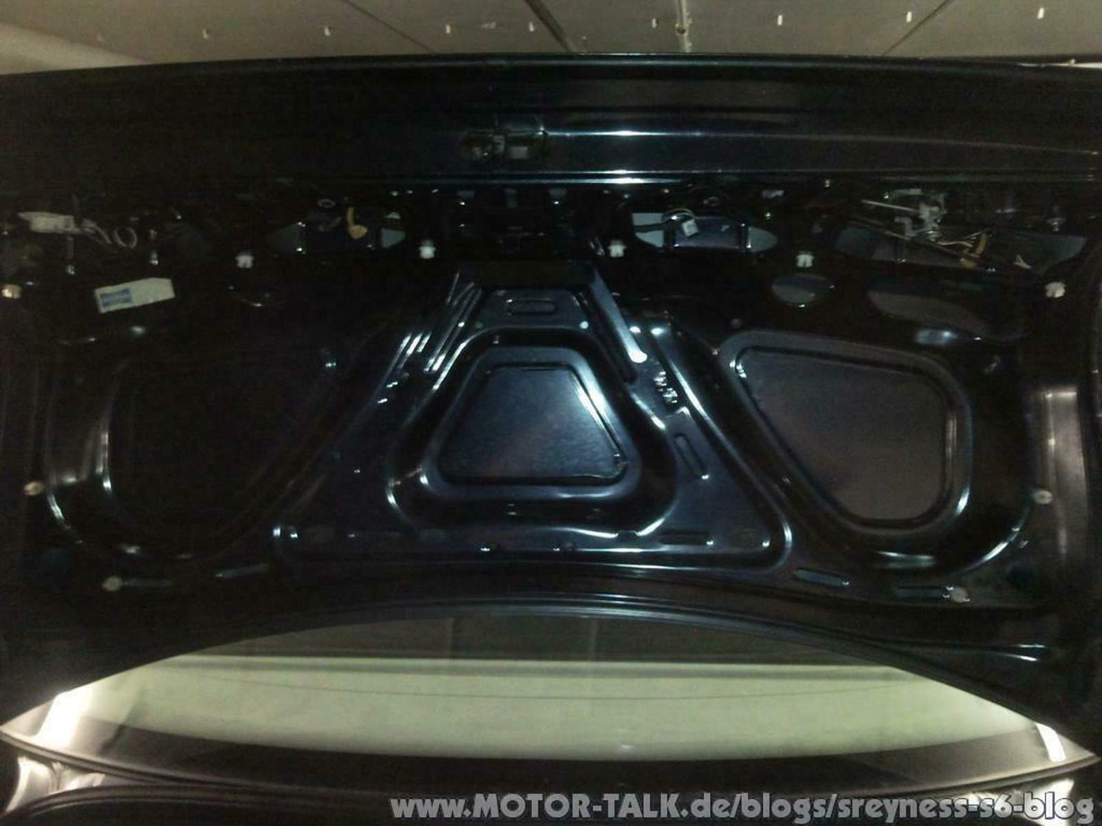

Ausbau der alten Verkleidung:
1. Die 6 unteren Schrauben lösen.
2. Die 2 oberen (insofern vorhanden) Schrauben abmachen.
3. Jetzt einfach die Verkleidung nach hinten wegziehen da sie vorne mit so Haltegriffen montiert ist.

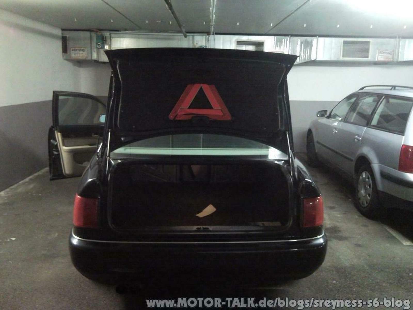

4. Das Warndreieck mal aus der Halterung rausnehmen.
5. Die 4 Schrauben der seitlichen Halterungen lösen udn diese dann abnehmen.
6. Nur noch die 2 Schrauben des unteren Halters entfernen und das wars.

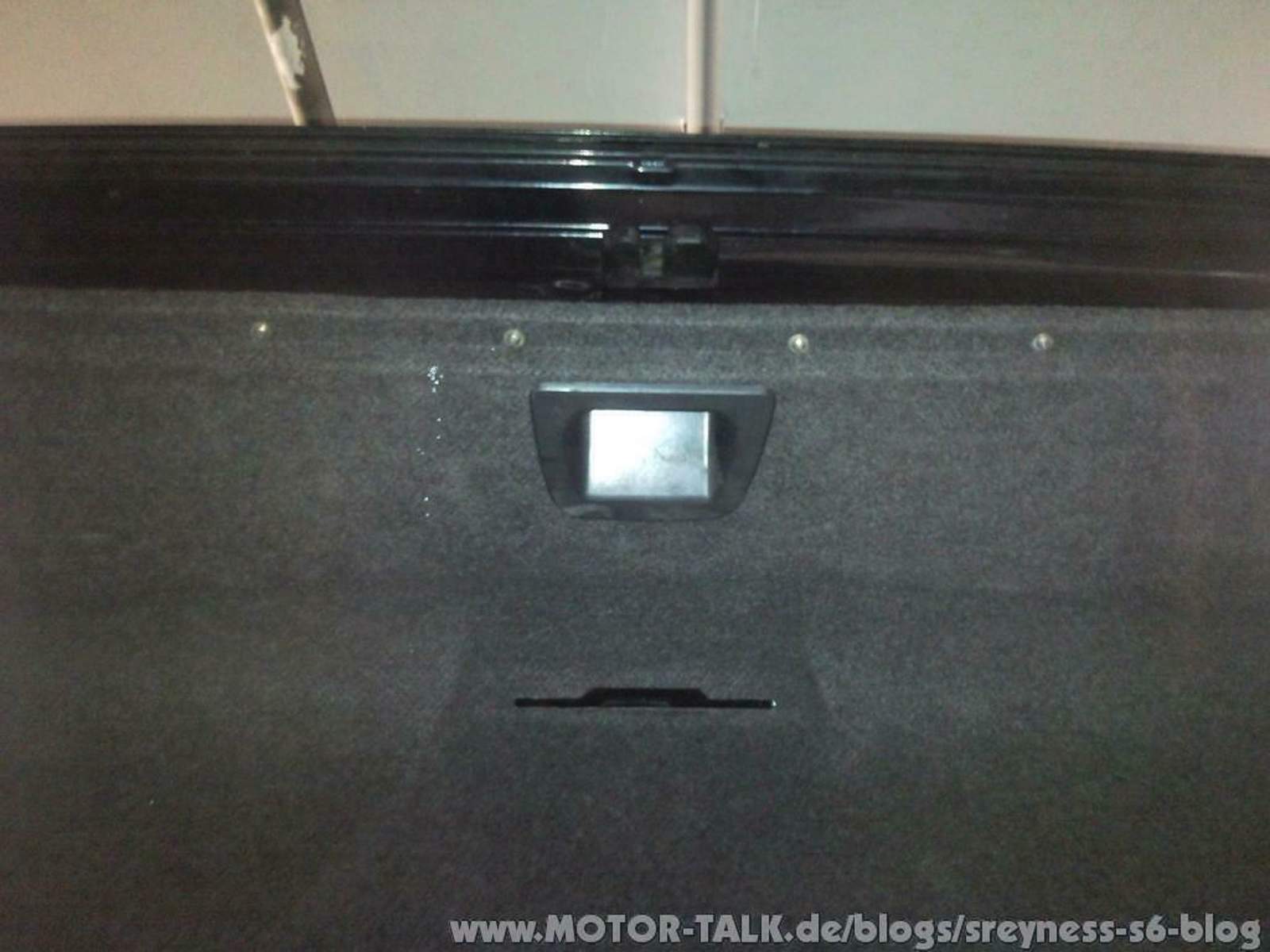

Nun zum Einbau der neuen Verkleidung:
1. Die 4 kleinen weißen Schraubenhalter mit einem kleinen Schraubenzieher rausziehen. (aufpassen das ihr dabei nicht die Haltefüsschen abbrecht)
2. Jetzt die 4 weißen Schraubenhalter jeweils in eines der Löcher am unteren Ende des Kofferraumdeckels anbringen. Die Löcher dafür sind schon da!
3. Jetzt die neue Verkleidung mit den 6 Schrauben anbringen. Wie euch sicher aufgefallen ist, hat die neue Verkleidung oben keine Halter wie die alte sonder Löcher.

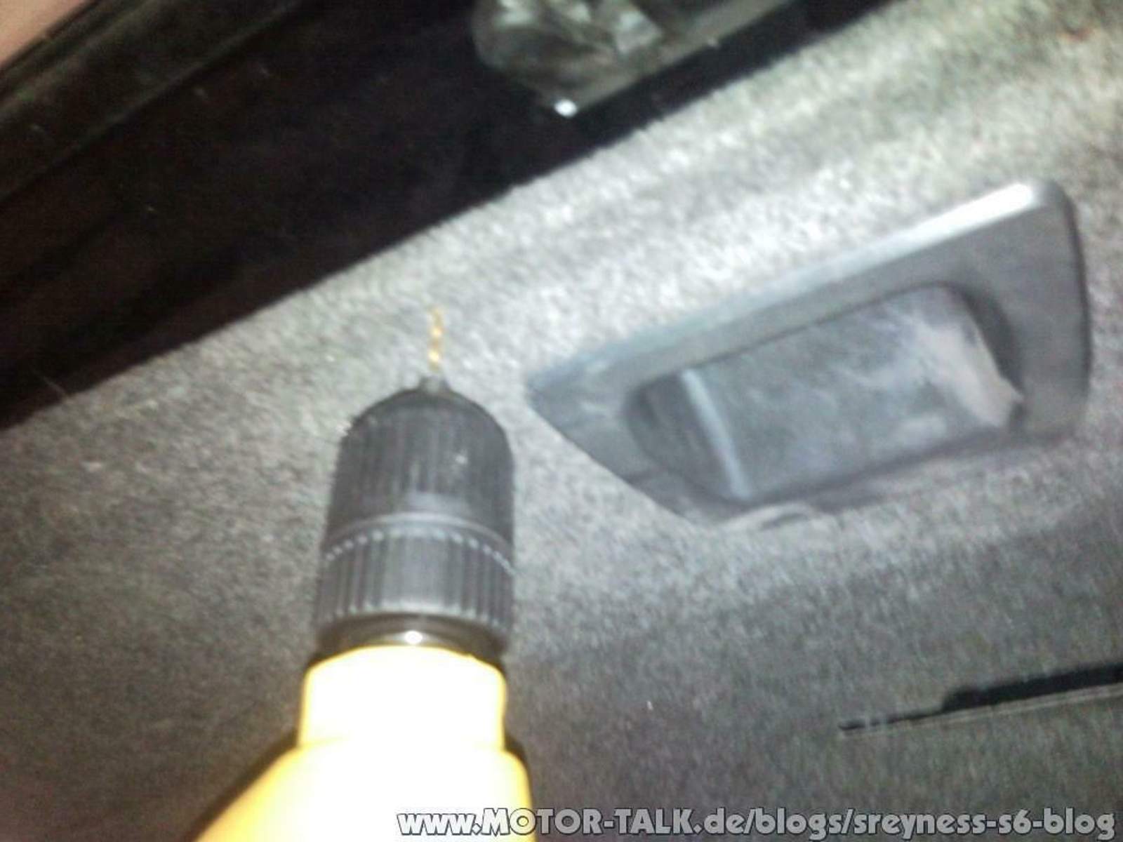

4. Also nehmen wir einen 2mm Stahlbohrer und bohren einfach bei den 6 Stellen wo die Schraube hinsoll ein Loch.
5. Jetzt mit den passenden Schrauben einfach festschrauben.
6. Nun den unteren halter des Warndreiecks mit den 2 Schrauben wieder anbringen.
7. Warndreieck einschieben und festschrauben.
fertig ist der Umbau.

Thu Oct 01 10:53:30 CEST 2009    |    maxl 909
Hast du auch die Schraube im Griff gebohrt ?
Thu Oct 01 11:07:03 CEST 2009    |    Sreyness
Nein diese nicht. war auch nicht wirklich möglich.
Thu Oct 01 11:08:53 CEST 2009    |    maxl 909
Das Blöd 🙁 weil so gibt der griff immer etwas nach 🙁
Thu Oct 01 11:36:47 CEST 2009    |    Sreyness
ist aber kaum merkbar 😉
