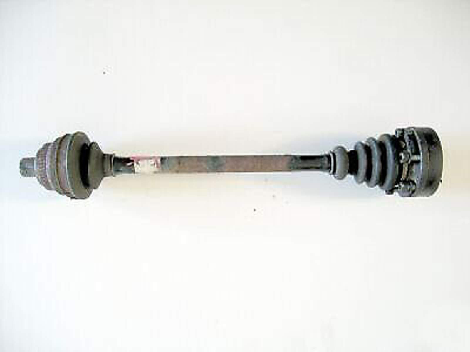

Ich fuhr von Vöcklabruck nach Linz und bemerkte als ich von der Autobahn abfuhr das ich beim langsamer werden mit der Motorkupplung im 3. bzw. 2. Gang ein lautes "Klack"-Geräusch ... beim ersten mal dachte ich mir noch nicht großartig was dabei, nur das Klacken ging nicht weg und trat bei jedem Lastenwechsel wieder hörbar in Aktion. Am schlimmsten klackerte es in einem Kreisverkehr (oder Linkskurve). Bei getretener Kupplung klackte nichts, also eben nur wann der Antrieb mit von der Partie ist. Ich konsultierte wie immer zur Fehlersuche den Werkstättenmeister meines Vertrauens und der meinte sofort das die Gelenkswelle hinüber sei.
Tja da dachte ich mir, ach wie gut das ich meinen Audi 100 2,8e Quattro zum Ausschlachten habe. (hat die selbe Gelenkswelle wie der S6 2,2t)
Für alle die es interessiert, die Teilenummer der Gelenkswelle ist: 4A0 501 203 B

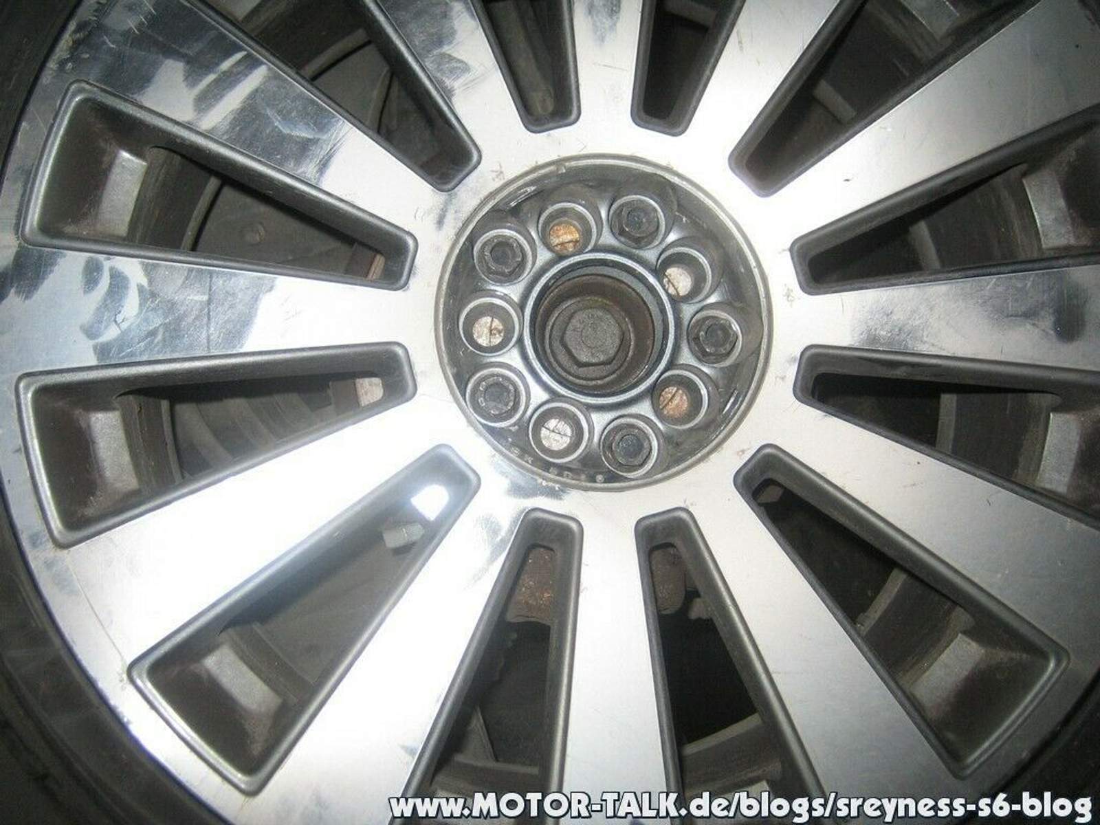

2. die Gelenksschraube aufschrauben 24er Nuss (Bild 1 in der Mitte) (die ist mit 190 Nm angezogen also braucht man schön schmackes oder eine gute Verlängerung)

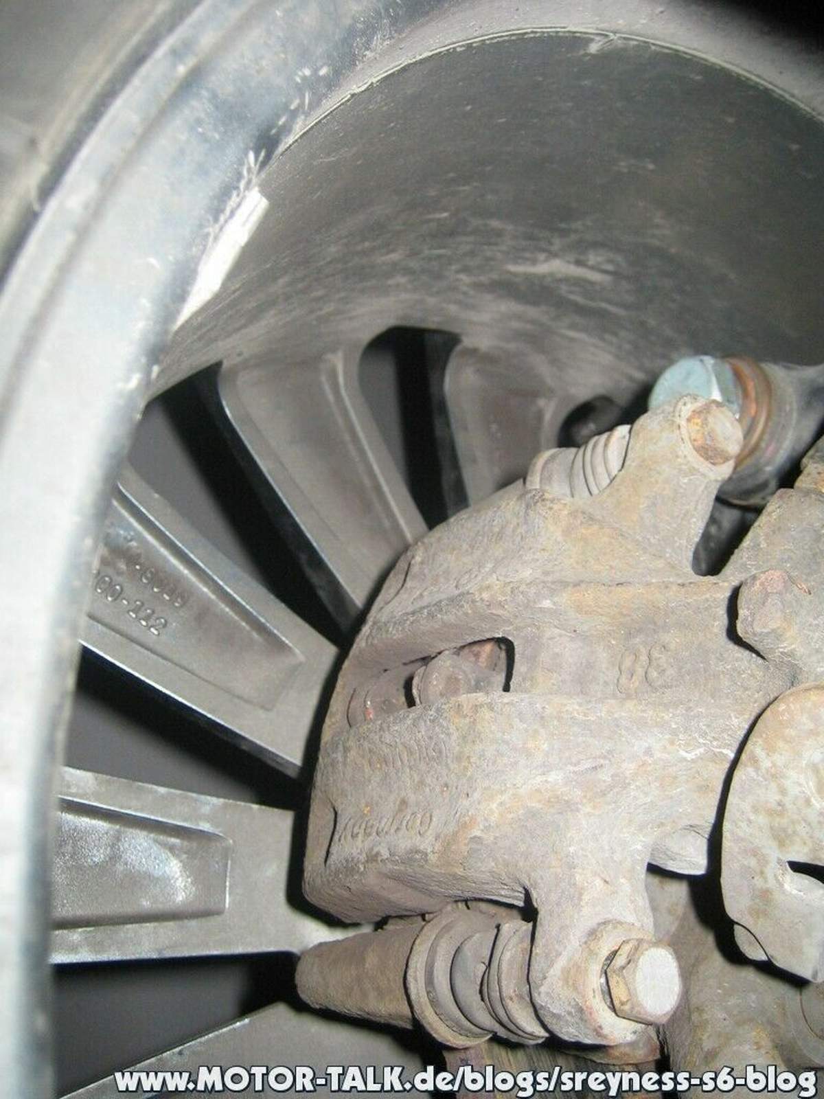

4. Jetzt mit einem 15er und 17er Schraubenschlüssel den Bremssattel aufschrauben (Bild3), mit dem 15 Vorne gegenhalten und mit dem 17er hinten aufschrauben.
5. Bremsattel abnehmen und mit einem Stück draht am Unterboden anmachen, dass der Bremsschlauch nicht unter Zug steht.

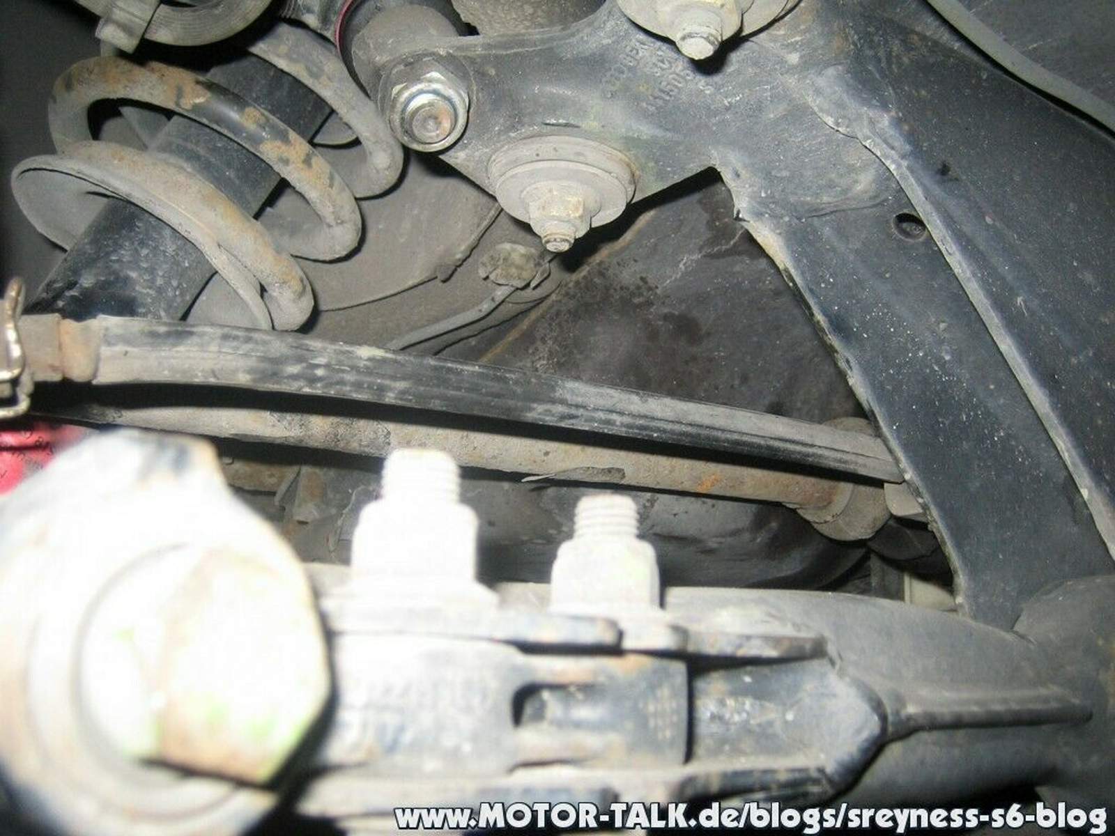

8. Jetzt noch den Stabi abschrauben (Bild 2 ober dem Bremssattel)

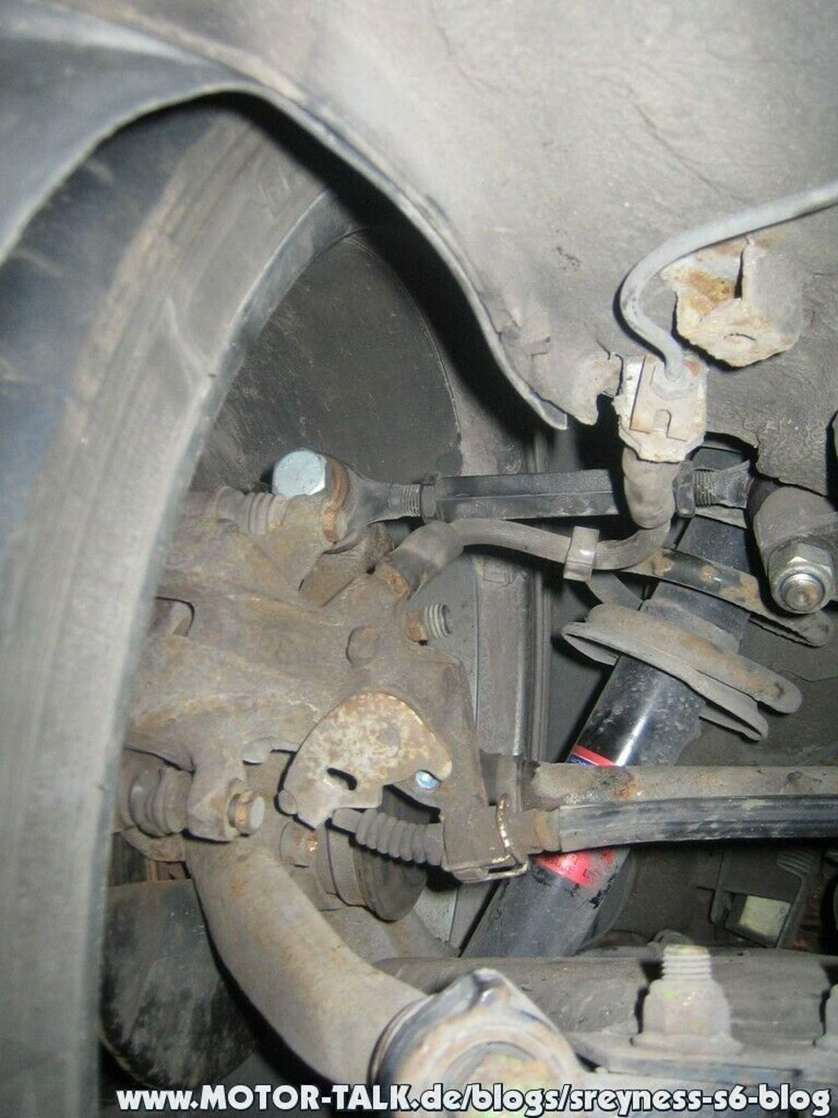

Jetzt müsst ihr euch ein wenig verrenken um an die Mehrzahnschrauben ran zu kommen ... (Bild 5)
11. Die Mehrzahnschrauben ein wenig mit WD40 einsprühen und dann säubern.
12. Die Mehrzahnschrauben mittels einem 9er Mehrzahn aufschrauben.

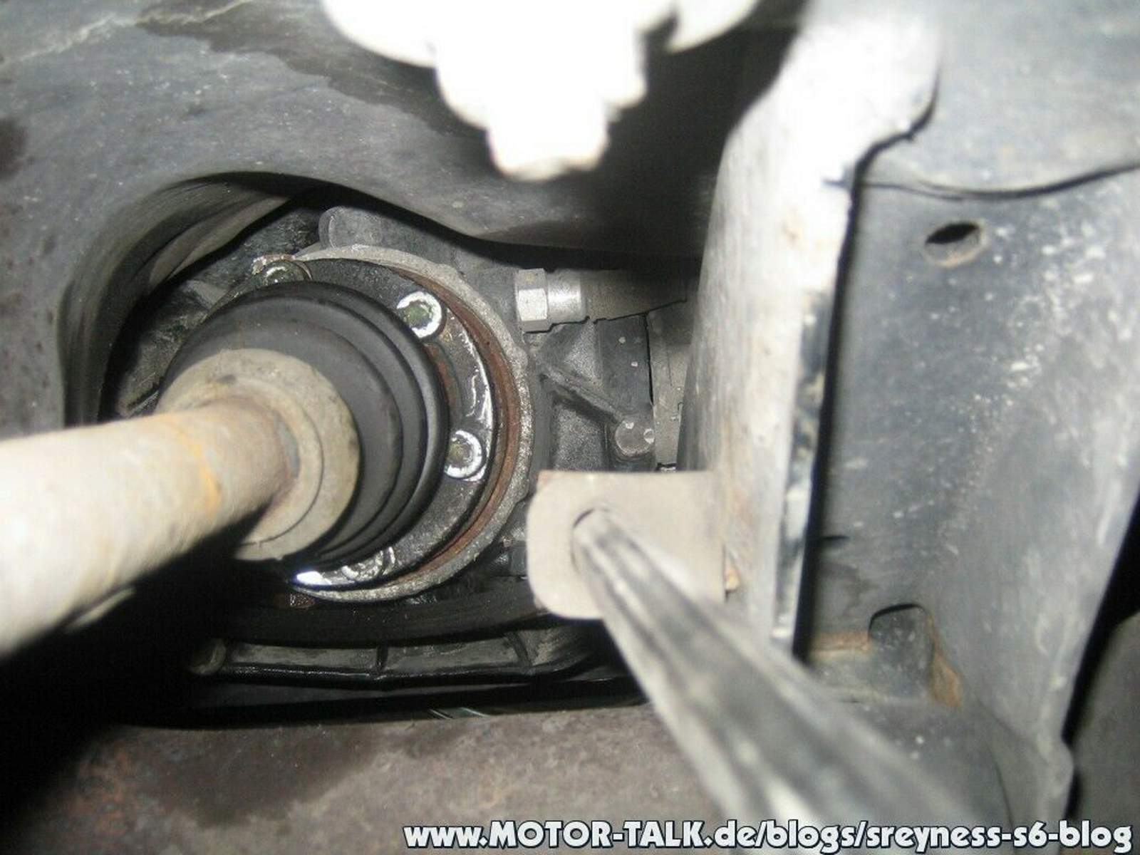

13. Jetzt das Radlagergehäuse nehmen und nach vorne wegziehen.
14. Mit einem kleinen Gummihammer die Gelenkswelle aus dem Radlager rausklopfen.
15. Die Gelenkswelle mit ein wenig drücken und ziehen aus dem Radlager ziehen.
So jetzt habt ihr es geschafft und die Gelenkswelle ist draußen (Bild 6)
