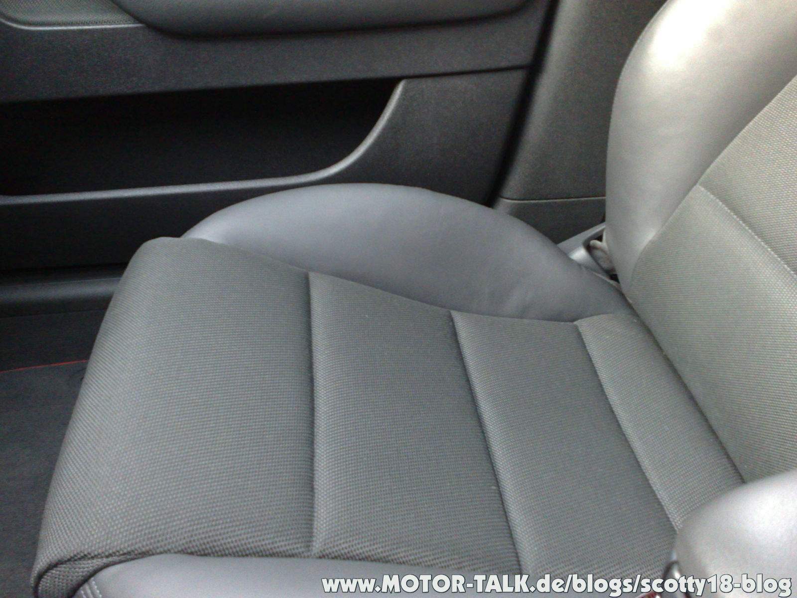

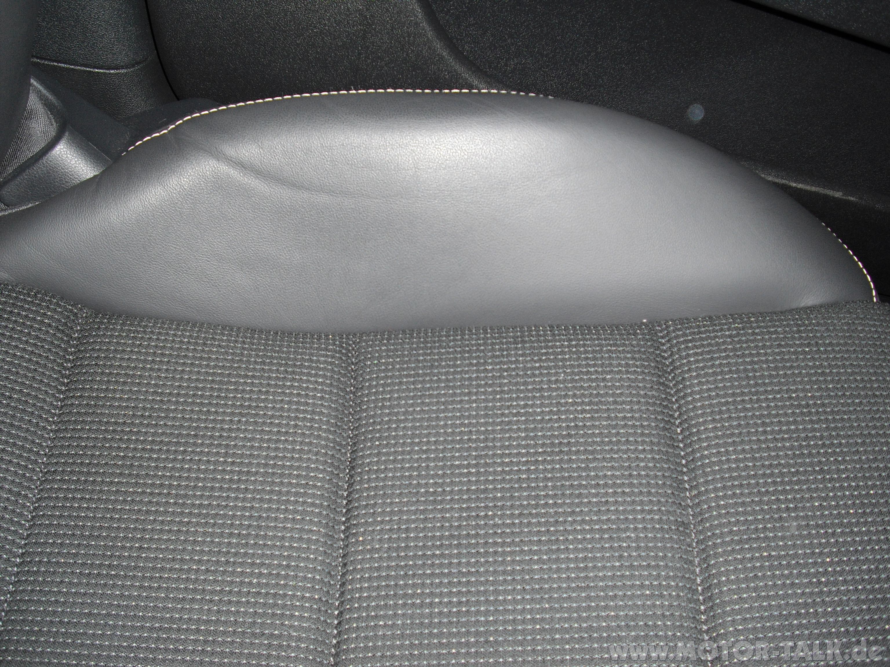

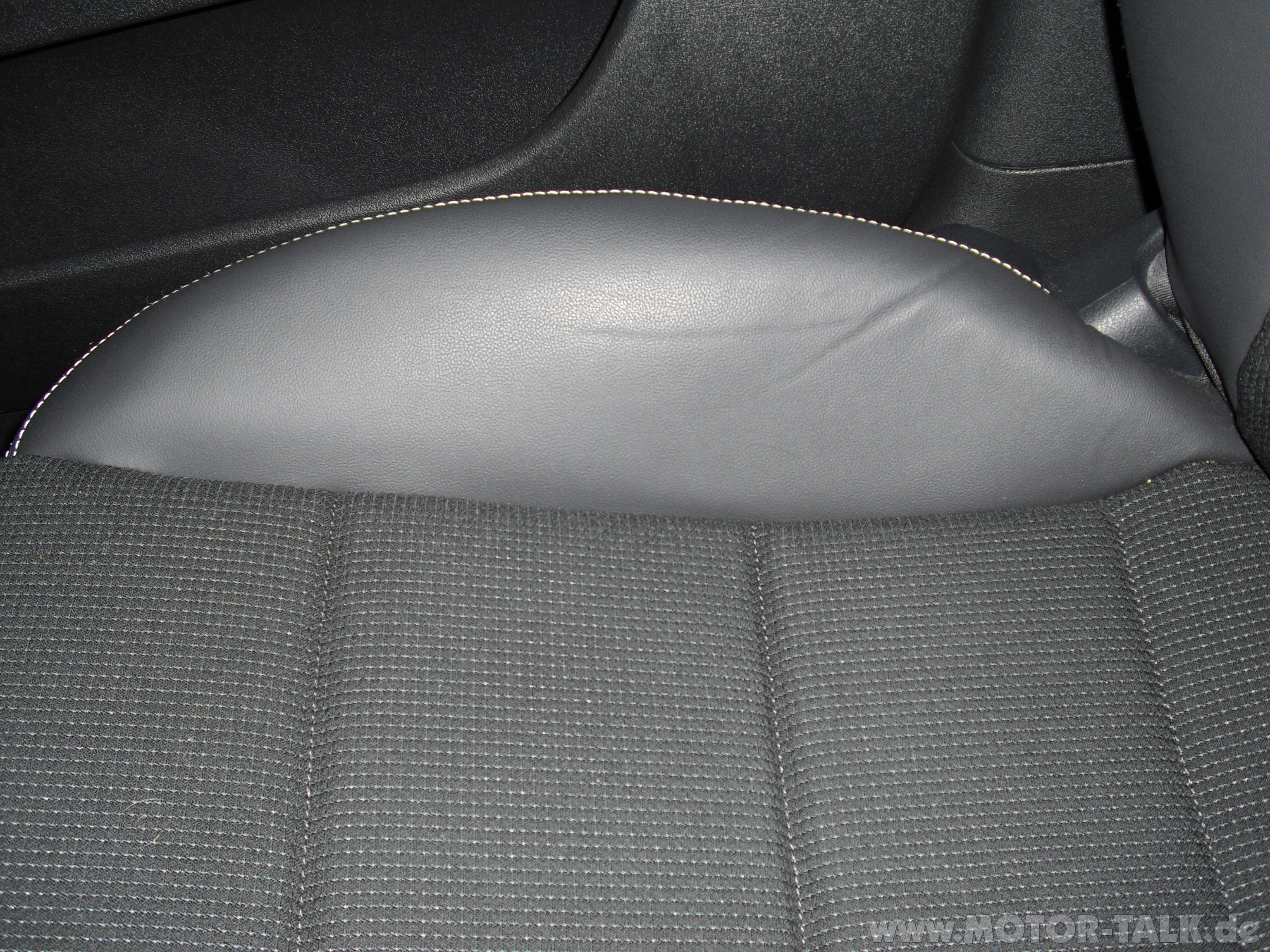

Das Problem ist bekannt, schrumpelnde und Faltenbildende Sportsitze im A3; ab 05/2008 wurde geänderte Sitzwangen bzw. Bezüge in die Serie eingebaut. Es gibt von Audi eine offizielle TPL zu diesem Problem. Die komplette Sitzfläche mit Wagen wird ausgetauscht (Sitze müssen dabei ausgebaut werden)
Das Ergebnis kann sich sehen lassen.
Alle Schrumpelsitzgeklagten, ich kann es nur empfehlen sich an den Händler zu wenden ! Es bezieht sich dabei auf die S-Line Sportsitze.. Produziert bis 05/2008 alle Nachfolgende Modelle fallen nicht darunter da diese schon die geänderten Sitzbezüge verbaut haben.
(siehe Fotos)
 EDIT:
Damit euer Händler die TPL auch findet, 2017540/2  ist die TPL Nummer Stichwort :
Faltenbildung Sportsitz
Gruss
ANDY
SCHRUMPELSITZ
Schrumpelsitz

Sun Feb 08 10:39:24 CET 2009    |    Scotty18
Von Nutzungsdauer ist nicht die Rede- Ich denke aber das es schwierig wird bei einem Fahrzeug mit 100.000km und 4 Jahren noch eine "Gewährleistung" wegen Faltenbildung zu bekommen. Innerhalb der Garantiezeit KEIN PROBLEM- Ausserhalb bitte mal mit eurem 🙂 sprechen!

Sat Feb 14 06:41:26 CET 2009    |    Scotty18
Wie alt kann ich dir nicht sagen, nur soviel das es in den ersten 2 Jahren kein Problem sein wird, danach muss der Händler und Audi entscheiden! Aber das Problem ist ja bekannt ^^ .. von daher sollte das wohl auch nach der Garantiezeit bei nicht gerade 100.000km noch klappen.
Die Farbe ist trotz 15 Monate unterschied 1zu1 GLEICH- man sieht absolut keine Unterschiede in der Farbgebung (ok ich pflege meine Sitze auch; wie das restliche Auto)
Man würde einen Unterschied sehen wenn man das Leder bereits behandelt hätte mit Lederpflegemittel, denn dann wir das Leder glänzender.
Da ich dieses noch nicht gemacht habe (und auch erstmal noch nicht machen werde) hatte ich keinen Unterschied!
