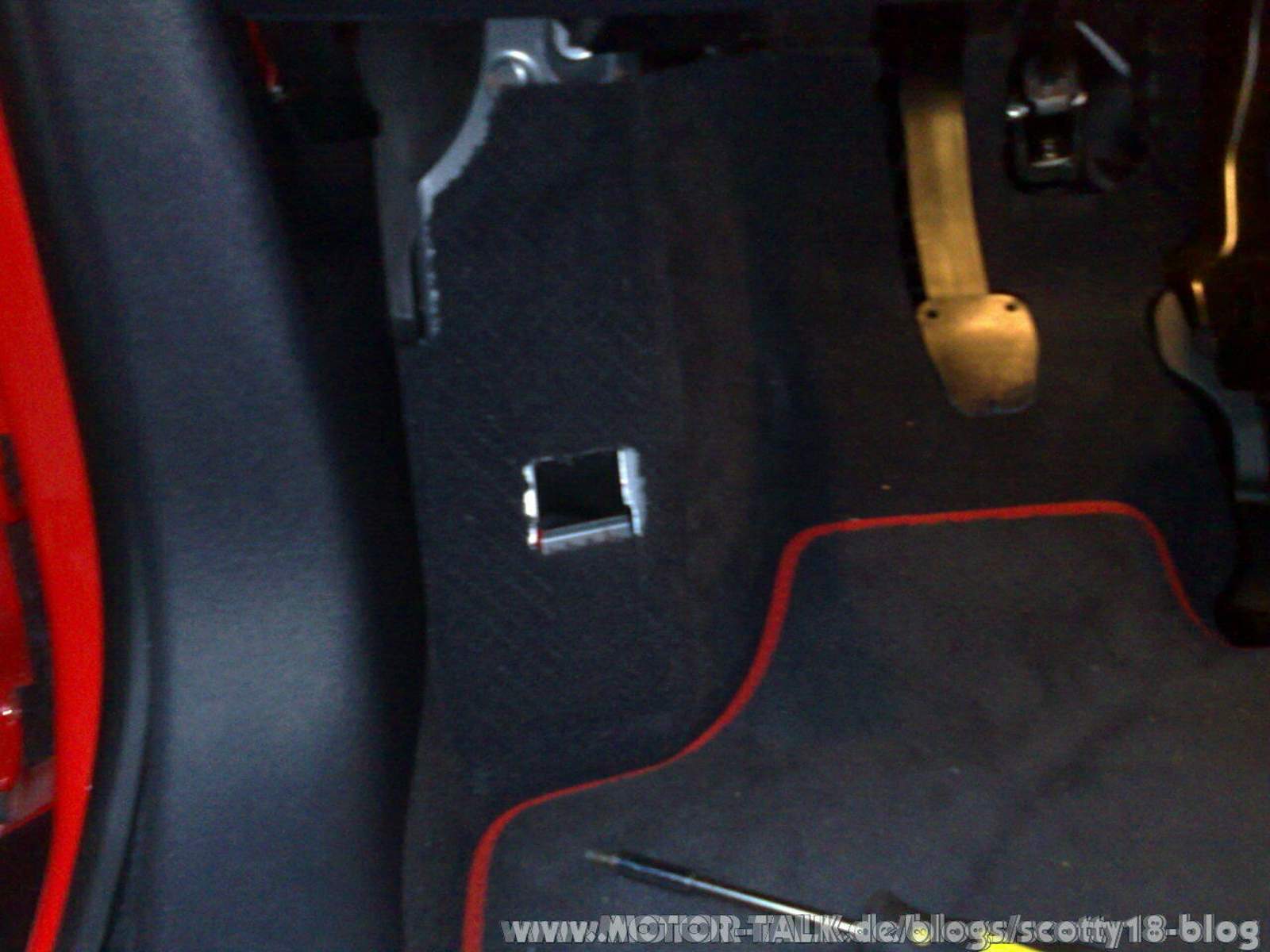

Der Umbau ist recht einfach und eigentlich für jedermann zu schaffen,
An der TT² Fussstütze muss unten der Halter abgesägt werden, ich habe dies vorsichtig mit einem Dremel gemacht.
Die Brems-und Kupplungspedalkappen kann man einfach abziehen
Für den Wechsel des Gaspedales muss man es mit einem TORX 25 abschrauben (die Schraube befindet sich unter der Abedeckkappe am Gaspedal) ; danach kann man es mit einem kräftigen RUCK nach oben rausziehen, den Stecker entriegeln (den Raster nach unten schieben) und dann den Stecker mit etwas Kraft abziehen.
(zuvor muss man noch die Schutzkappe mit einem Schlitzschraubendreher am Lenkgestänge entfernen)

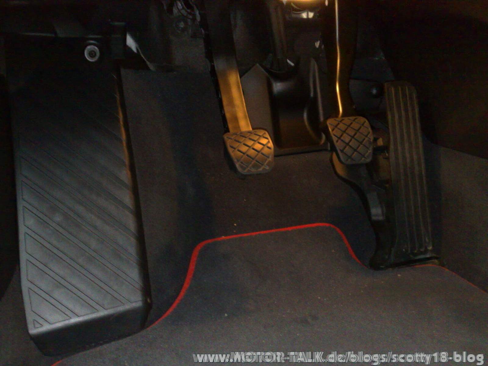

Für die Demontage der alten Fussstütze einfach die Seitenverkleidung , dort wo der Motorhaubenöffner ist, ausclipsen, schon kann man die alte Stütze nach unten wegziehen (siehe Fotos).
Da die neue Fussstütze nicht 100% passend ist, muss man oben eine etwas längere Schraube mit Unterlegscheibe nehmen, ich habe diese Schraube erstmal nicht verschraubt da die Stütze bei mir schon alleine durch die Seitenverkleidung so hällt.

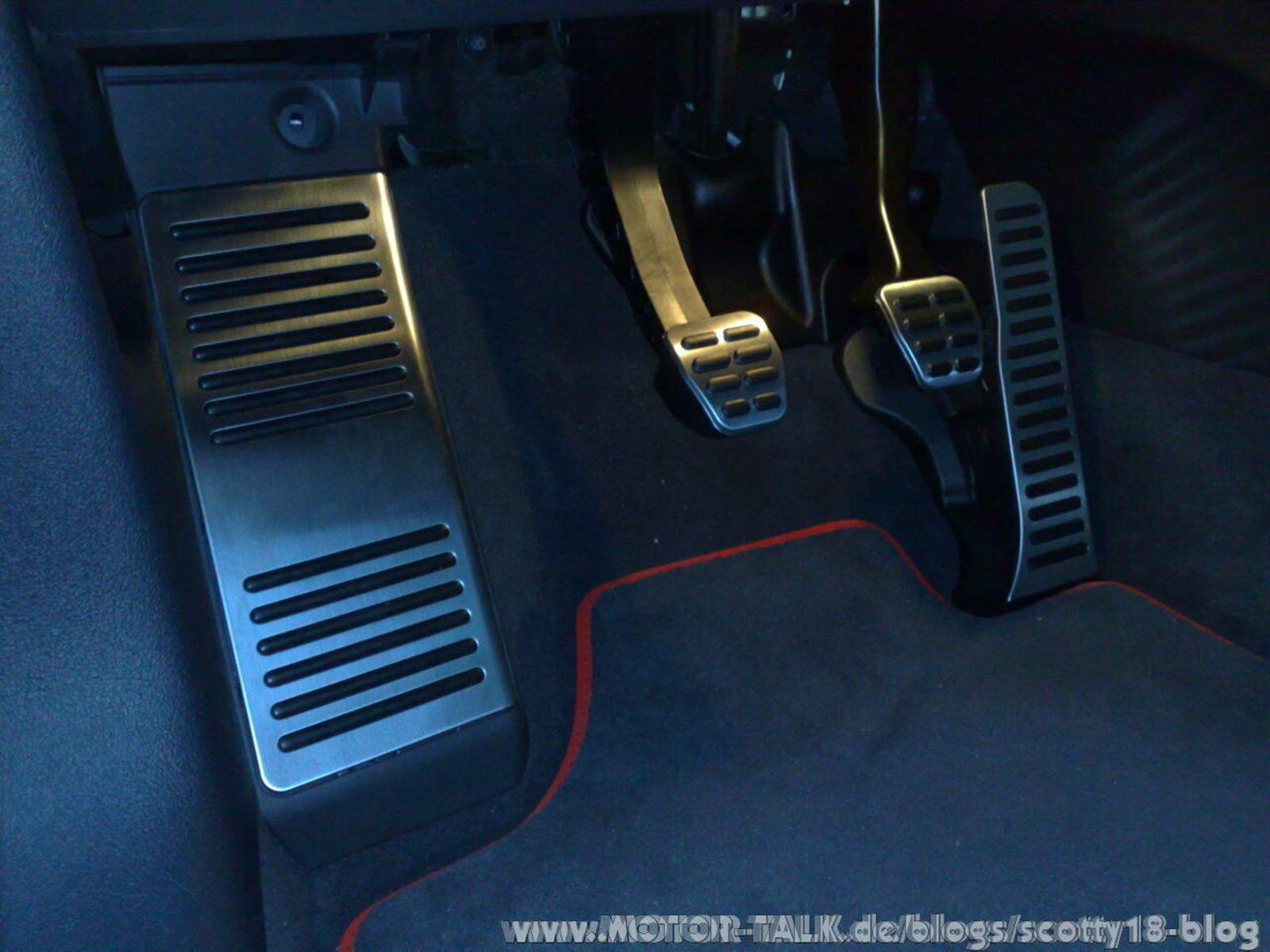

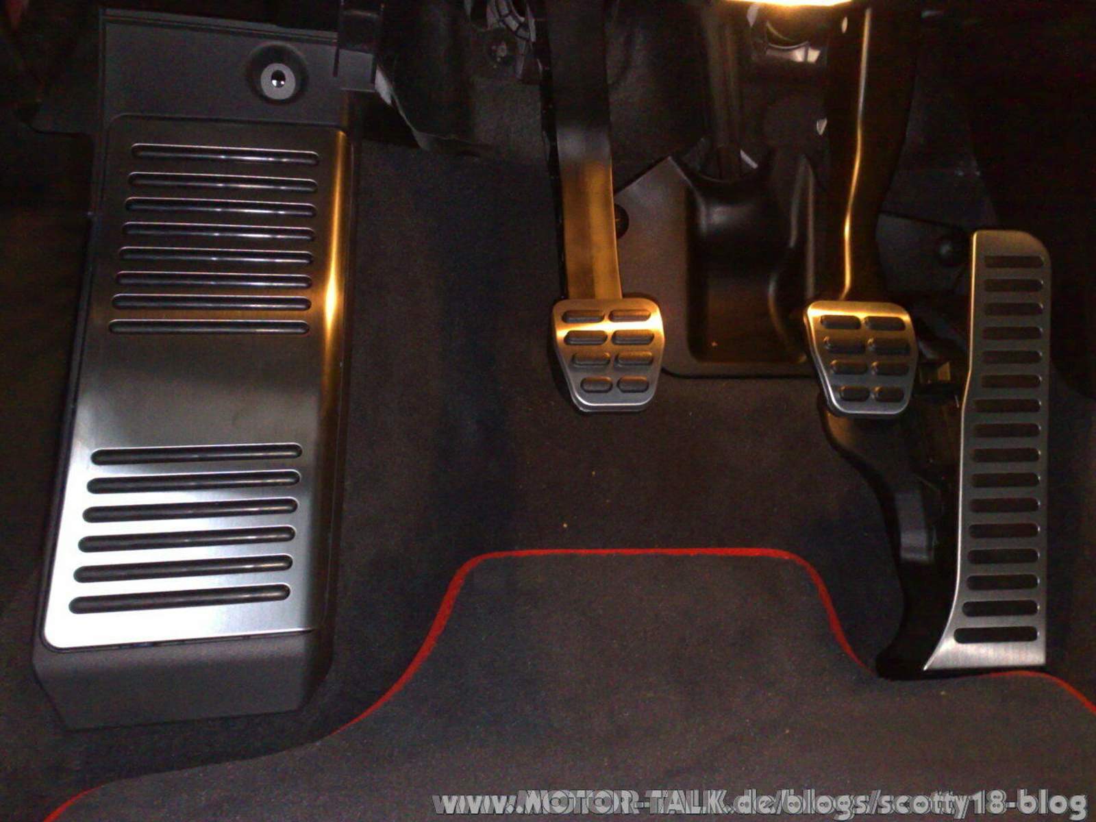

Das Ergebnis sieht man auf den FOTOS

Schick schick, habe die Pedale ja auch bei mir im Golf drin: KLICK
Ich muss sagen das es nicht nur optisch etwas bringt, denn mit nassen Schuhen habe ich gefühlt mehr Grip auf den Pedalen. Ich denke mal auch im Winter wird sich das gut auswirken. 🙂
