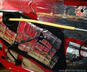

Einbau:
Türverkleidung muss dazu demontiert werden, beim 3 Türer; jeweil 3 Schrauben lösen
zwei sind hinter der "Zierleiste" - eine ist ganz unten an der Verkleidung, nach dem entfernen der Schrauben (T25)
kann man vorsichtig mit den Fingern hinter der Verkleiund zwischen Tür und Plastik gehen (unten rechts angefangen)- mit einem
KRÄFTIGEN Ruck clipst diese dann aus..
Stecker sowie Türseilzug abnehmen.
Beim Attraction müssen noch die Löcher für die Leuchten vorsichtig mit einem Dremel ausgeschnitten werden  !!!
Pin Belegung am Tür-Steuergerät:
(A3 8P 3 Türer) Mj 04er !!! (ab Mj 07er (bzw. Stg. mit ANKLAPPFUNKTION der Spiegel) siehe unten 5 Türer)
Am 32 poligen Stecker jeweils Pin 1 und Pin 2
Pin 2 ist an der Fahrerseite belegt- hier einfach die Beleuchtung PARALLEL mit anklemmen (masse)
( A3 8PA 5 Türer)Mj 2007-2010 !!!)
Vorne=  Pin 17 Türinnengriffbeleuchtung  Pin 2 Masse
Pin  18  Ausstiegsbeleuchtungen (beide)  Pin 2 Masse
Hinten= Pin 1 und Pin 2 (masse)
Das wars 🙂

Codierung:
Türsteuergeräte 42 (links) und Türsteuergerät 52 (rechts) codieren.
bestehen Wert ADDIEREN mit
+00064 - Türausstiegs-/Warnleuchte
+00008  - Türinnengriffbeleuchtung
Codierung 8PA für die HINTEREN Türen :
bestehenden Wert addieren mit :
+ 64 - Türausstiegs-/Warnleuchte
+ 8 Türinnengriffbeleuchtung
Thats it
