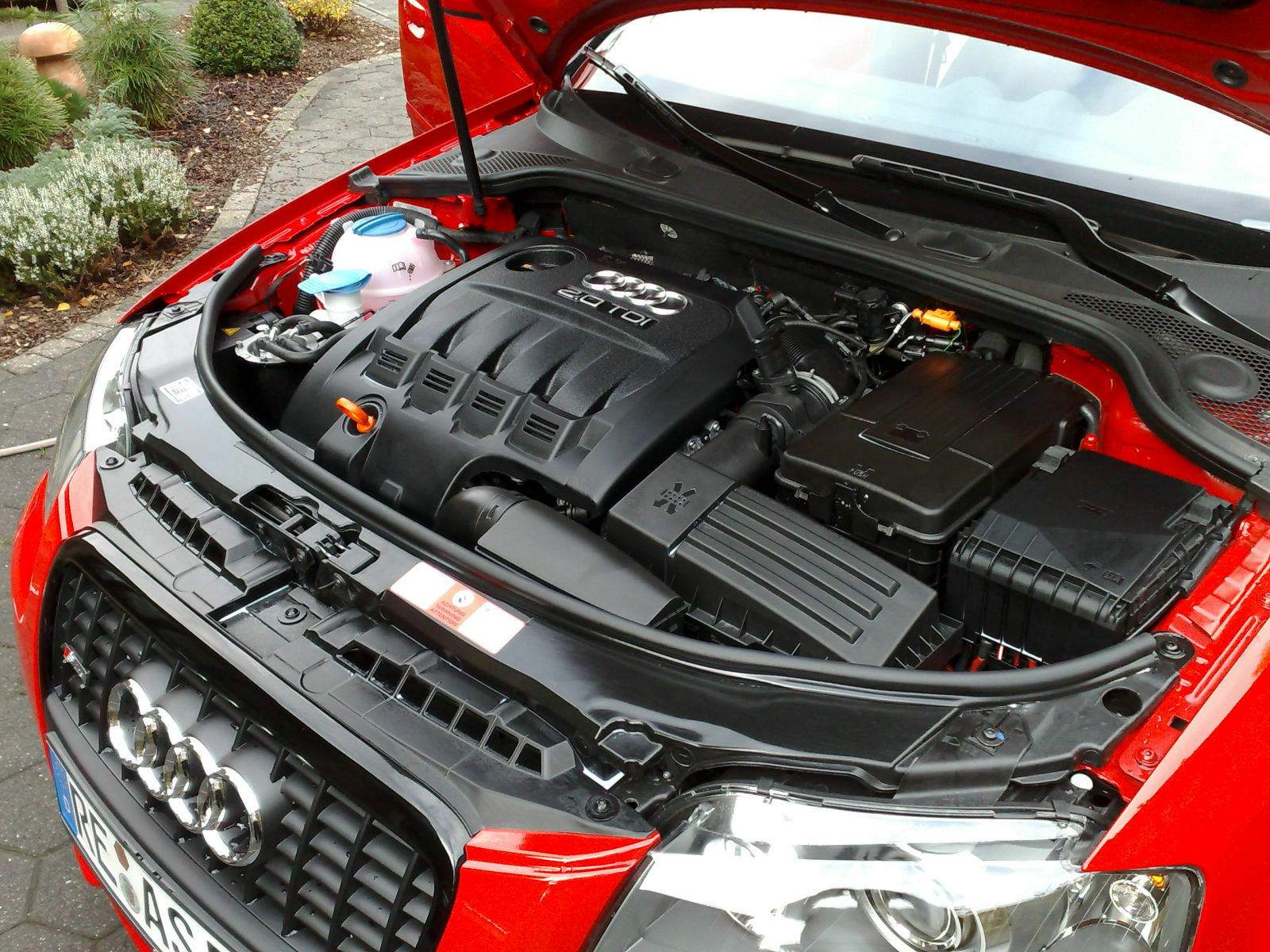

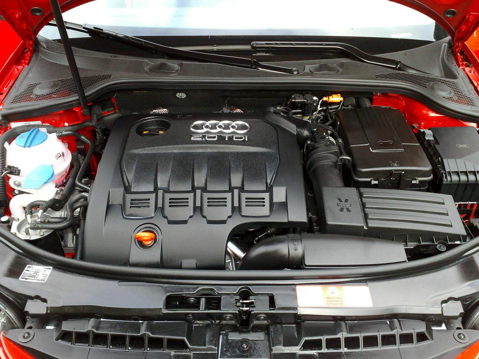

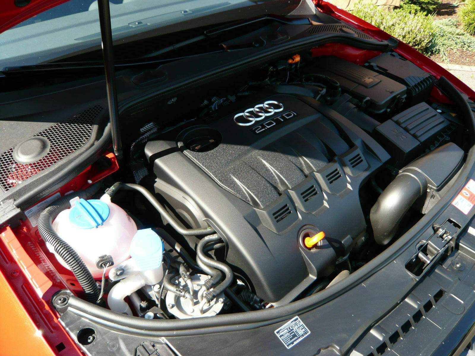

- Mein Roter hat heute seinen ersten Boxenstop (nein es lag kein Problem vor nur ein kleines Update -mit spürbarer Wirkung)
- verbunden mit einem Lambdatest (Test auf Verkokung der PD-Elemente)
- Die Fotos in der Galerie sind wild aus meinem "Sortiment" gegriffen und bieten ein paar Eindrücke in die Welt des A3`s ...
