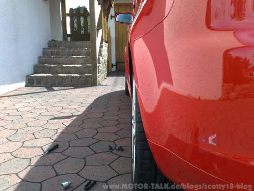

Nun gab es im laufe der Zeit noch ein paar Veränderungen an meinem Roten :
- Rückleuchten vom Facelift (ist ja bereits bekannt und im anderen Artikel beschrieben)
- Distanzscheiben 15mm (30mm pro Achse) von H&R mit ABE vorne+hinten nun siehts endlich bündig aus
Art.Nr. 1125571 KBA 90970
- Beleuchtete BOSE-Leisten an den vorderen Lautsprechern (siehe bildeR)
- Blindtaster neben ESP beleuchtet /entfallen da jetzt das Reifendruckkontrollsystem dort ihren Platz gefunden hat
coming soon
- indirekte Fussraumbeleuchtung like A6/Q7/A8 (geplant)
- Reifendruckkontrollsystem (erledigt)
- Stahlflexbremsschläuche (erledigt)
- ggf. S3 Seitenschweller  (wirds nicht geben, 1000€ too much)
- Kofferraummatte mit A3 Logo und roter Kettelung (erledigt Fotos folgen)

Sehr cool. Die beleuchteten Bose Leisten finde ich interessant. Sonderanfertigung? Haste ein pic von denen, bei Tageslicht?
Mon Aug 25 13:26:12 CEST 2008    |    Scotty18
Nein habe leider kein Foto von denen bei Tageslicht. kommt noch!
Sie sehen bei Tageslicht nicht viel anders aus als die org. Leisten auch- etwas weisser ist der Hintergrund da wo halt jetzt das LED-Band hinter dem Schriftzug ist.
Angeklemmt wird sie an die Beleuchtung der Fensterschalter oder z.B. an der Türinnengriffbeleuchtung.
-Die Lautsprecher abdeckung muss dazu etwas bearbeitet werden da das Lichtband etwas dicker ist (ein stück aussägen von der Lautsprecherblende)
Der BOSE-Schriftzug wird dabei ausgelasert und hinter dem ausgelaserten kommt dann ein Lichtband. So das am Ende nur das BOSE beleuchte ist.
Mfg
Andy

bzgl. der Spurverbreiterungen, hast du da was an den Kotflügelinnenseiten machen müssen.
Ich habe einen A3 SB Facelift und die 18" Doppelspeichenfelgen (S-Line FW) und hinten und vorne auch je
Achse 30mm. Jetzt bin ich mir nicht so ganz sicher ob das nicht schleift wenn jemand hinten sitzt.
Ab 130Km/h hab ich leichte Vibrationen im Lenkrad. Spürst Du das bei Dir auch?
Gruss
Tobi
Mon Sep 29 12:06:05 CEST 2008    |    Scotty18
Vorne kommen die 15mm wieder runter bei mir, steht mir trotz ABE einfach zu weit raus.. die vorderen werden dann vefkauft und ggf. durch 10mm ersetzt..
Hinten habe ich bei voller Beladung ein leichtes schleifen. Dazu werde ich aber noch die Schraube im Radkasten entfernen und dann sollte es nicht mehr schleifen..
Ein Vibrieren habe ich nicht.. habe aber schon davon gehört das einige das auch haben bei 15mm..
gruss
-andy
