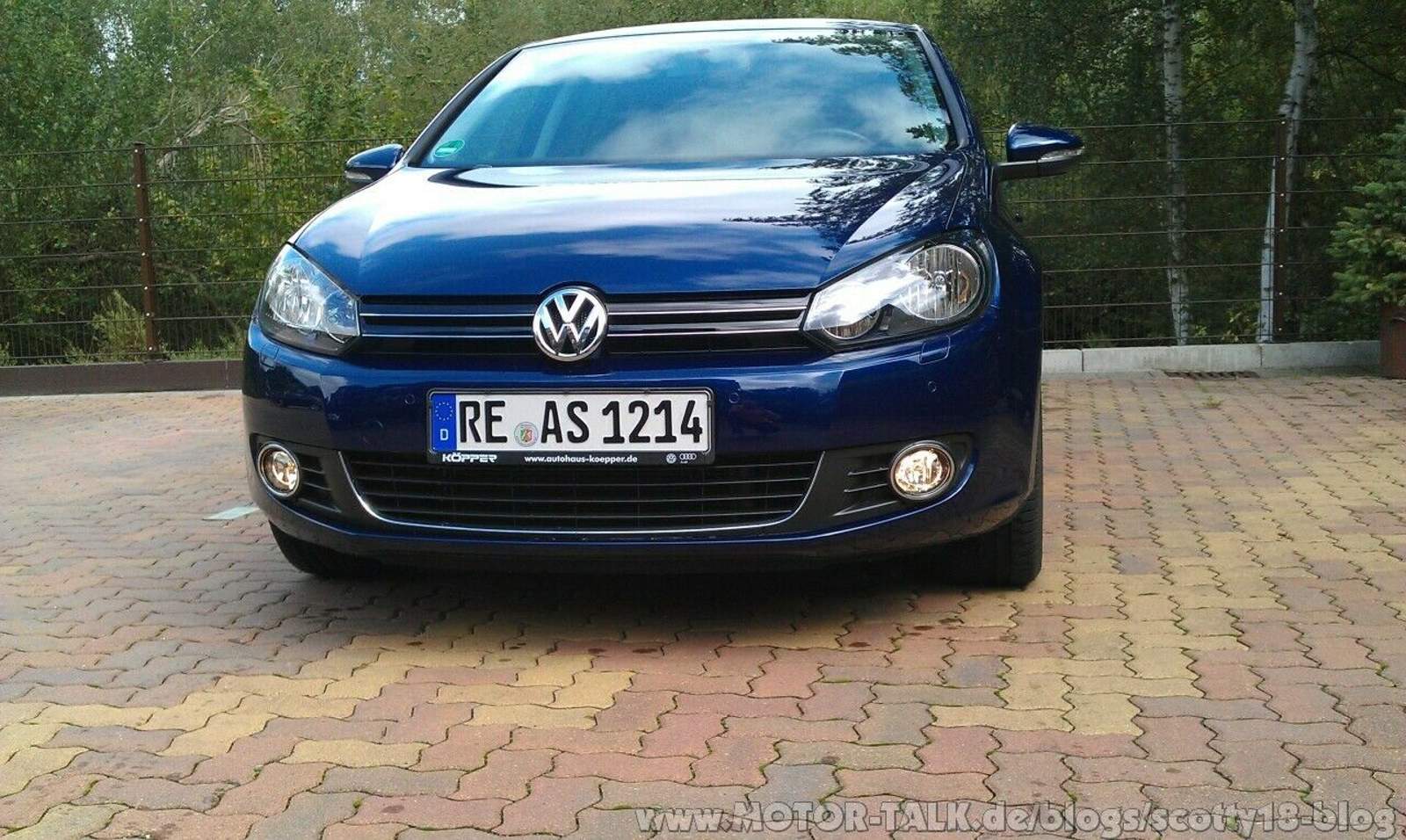

                                             Änderungen am Golf 6
- Nebelscheinwerfer Highline nachgerüstet  ; Ansteuerung der Nebler über den "W-ON" Taster in der Mittelkonsole über eine eigene Schaltung ; hintergrund, so kann ich mit Zündung aus die NSW noch nutzen.. zudem war das Bordnetzstg nicht NSW fähig und mir ging es in erster Linie um die Optik vorne
- Tempomat nachgerüstet
- Reifendruckkontrollsystem + Tater in der Mittelkonsole nachgerüstet
- Radio umbau auf RCD 310 mit Anzeige Klima und PDC im Radio
Codierungen :
Auto look (Türen verschließen während der Fahrt)
Reifendruckkontrollsystem codiert (siehe oben mit Taster nachrüstung)
Coming Home Funktion freigeschaltet (ohne Lichtsensor)
offen noch:
Fussraumbeleuchtung + Ambientebeleuchtung während der Fahrt
Freisprecheinrichtung Mki 9100

muss man für die nebler den kompletten unteren grill austauschen?
Fri Sep 09 14:08:49 CEST 2011    |    Scotty18
ich wollte es komplett in chrome- also hatte ich das mittelteil mit gewechselt
vorher nachher siehe unten :

NSW - Bau der Schaltung mit Schaltplan etc ~ 1std.
Einbau NSW mit Kabel ziehen, Sicherungen - Einbau Taster und Reifendruckkontrollsystem 3std.
Codierungen keine 5min 😉

Ich buddel das Thema nochmal aus, ich bin auch grade dabei mir die Teile für eine NSW Nachrüstung zusammenzusuchen. Der Tausch des BCM ist in der Tat sehr ärgerlich und deine Lösung gefällt mir sehr gut! Könntest Du eventuell etwas mehr zu der Schaltung sagen und wo du den Strom abgegriffen hast? Ein Schaltplan wäre natürlich traumhaft.
Wed Nov 30 14:36:25 CET 2011    |    Scotty18
Schaltplan an sich habe ich nicht, da ich sowas für mich selbst "frei baue" .
kurz:
Abgriff an Dauerplus (es geht auch Zündungsplus)
dann über ein STROMSTOSSrelais von der Fa. BOLT -bestellt bei Farnell
den impuls über den Taster "W" geschliffen, mit dem druck auf den taster wird das relais angesteuert und ändert seine position.
Wahlweise nebler an / nebler aus .
Das Relais gibt es aber leider nicht mehr, ich habe auch noch kein ersatz dafür gefunden, ich kann über den großhandel aber ggf noch eins bestellen.
Die Rückmeldung "ON" auf dem Taster erfolgt ebenfalls über den geschlossenen Stromkreis - wenn die nebler AN sind.

Ich werde mir das mal durch den Kopf gehen lassen, was braucht man so ungefähr an Leitungen? Der Taster wird ja nicht die Welt kosten denke ich mal. Hast Du die originale NSW Leitung nachgerüstet oder alles selfmade? Dieses Kabel zu den NSW gibts ja im Internet um die 30€ rum....
Wed Nov 30 18:55:43 CET 2011    |    Scotty18
alles SELFMADE 😉
leitungen habe ich 1.5mm² genommen
und als Steuerleitung 0.75mm²
rechne grob einfach 10m
Kosten ~ schwer zu sagen da ich das Relais noch da hatte ~ 9€ Stck
kleinmaterial etc. habe ich eh immer alles da..
mit pins und stecker und taster ~ 30€ vielleicht
