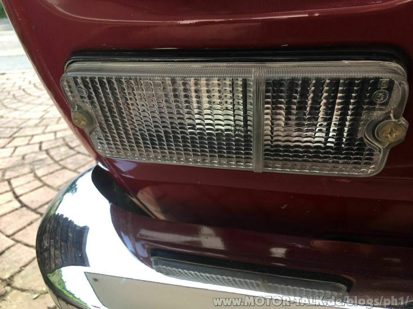

Frontblinker und Heckleuchten
Als erster und einfachster Mangel kommen die Frontblinker mit der falsche Farbe dran. Die passenden Schrauben habe ich aus Italien bekommen, so dass ich die bröseligen entfernen kann. Das ging bei einer ganz gut, eine war schon abgebrochen, die anderen beiden zerbröselten beim Herausdrehen. Die Reststücke gingen aber mit Hilfe einer Flachzange prima herauszudrehen.
[bild=1]
Links war tatsächlich noch eine Birne mit Original-Fiat-Beschriftung vorhanden. Dem Zustand nach könnte sie noch die erste sein, bzw. zumindest aus der Zeit stammen, als der Kleine noch in die Vertragswerkstatt kam. Sockel ist der übliche P21W, die Reflektoren sehen noch richtig gut aus.

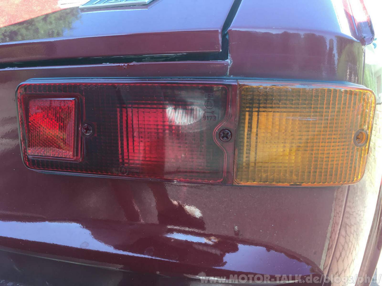

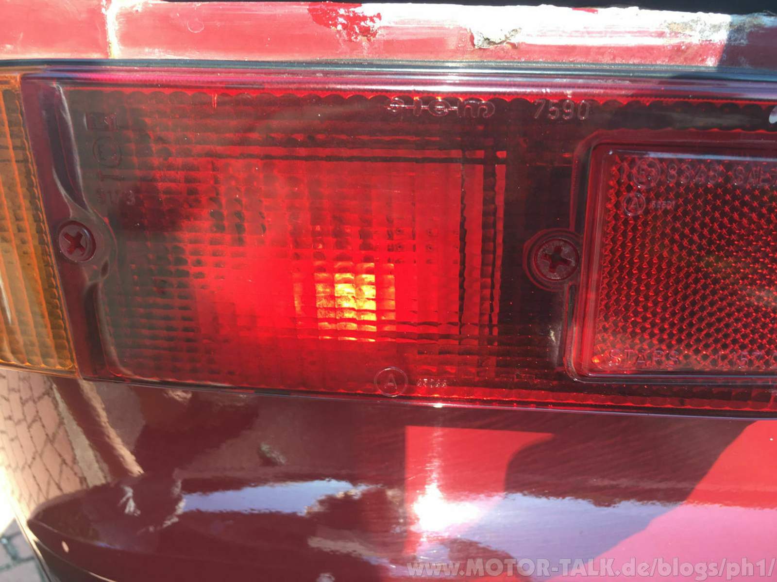

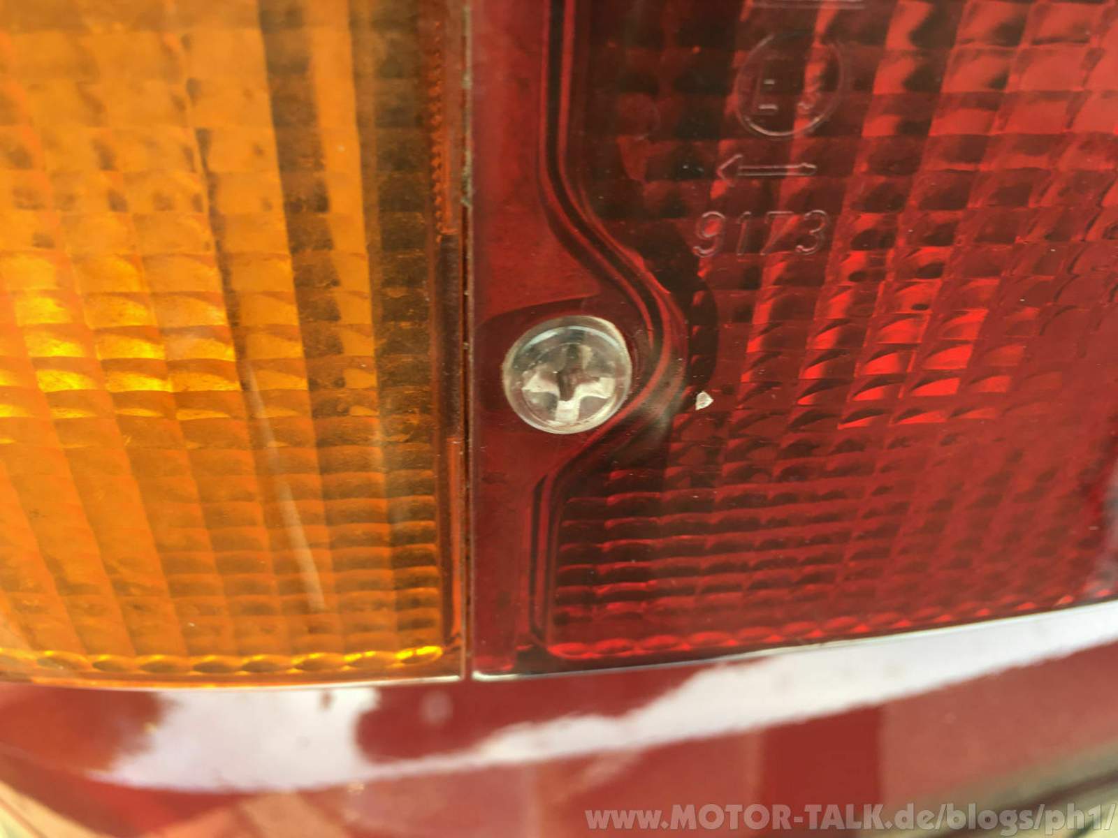

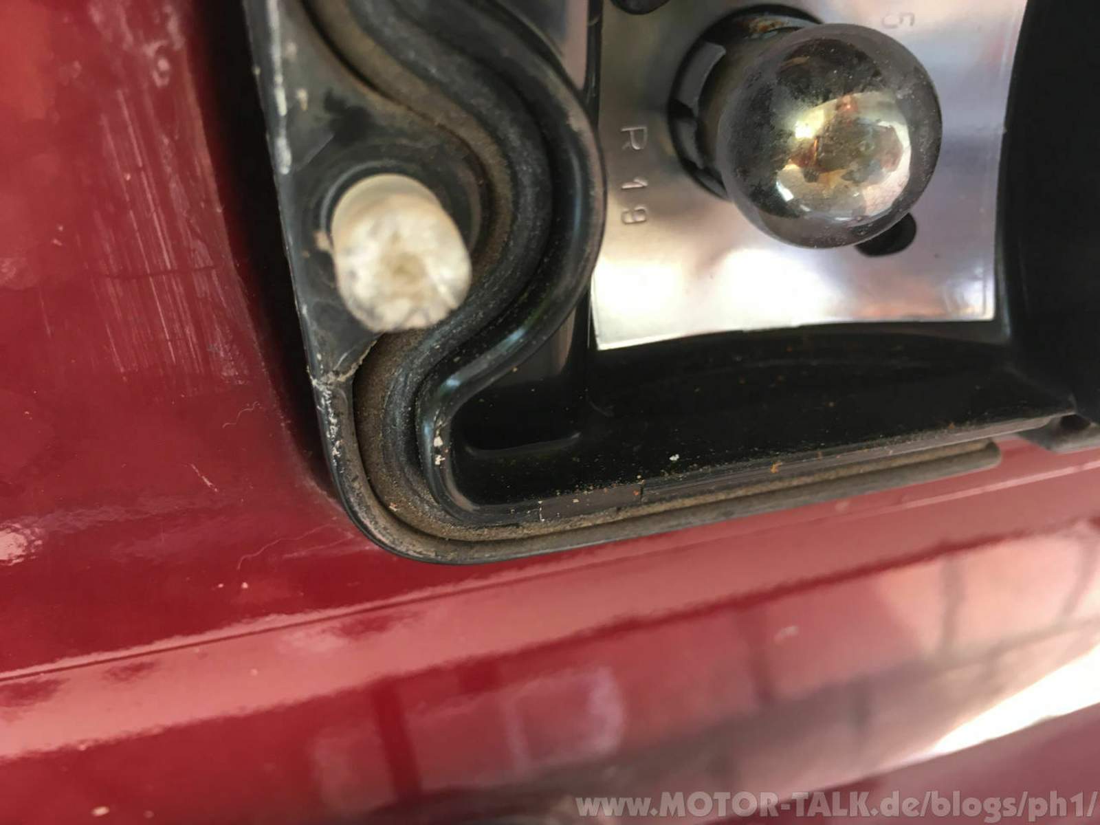

Im Zuge dessen habe ich gleich noch an den hinteren Leuchten die Schrauben gewechselt, obwohl der TÜV hier alles gut fand. Die Schrauben waren allerdings ebenfalls am Ende. Eine erschien brauchbar, zerbröselte im Endeffekt dann aber doch. Zwei Stück musste ich sogar ausbohren und das Gewinde nachschneiden. M5 übrigens.
[bild=4][bild=5]

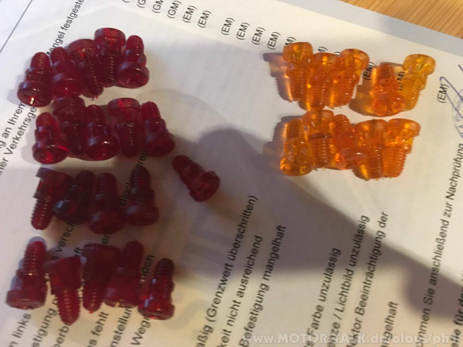

Vorerst kamen transparente Schrauben zum Einsatz, wie sie bisher eingesetzt waren, diese sollen aber noch durch rote und orangefarbene ersetzt werden.

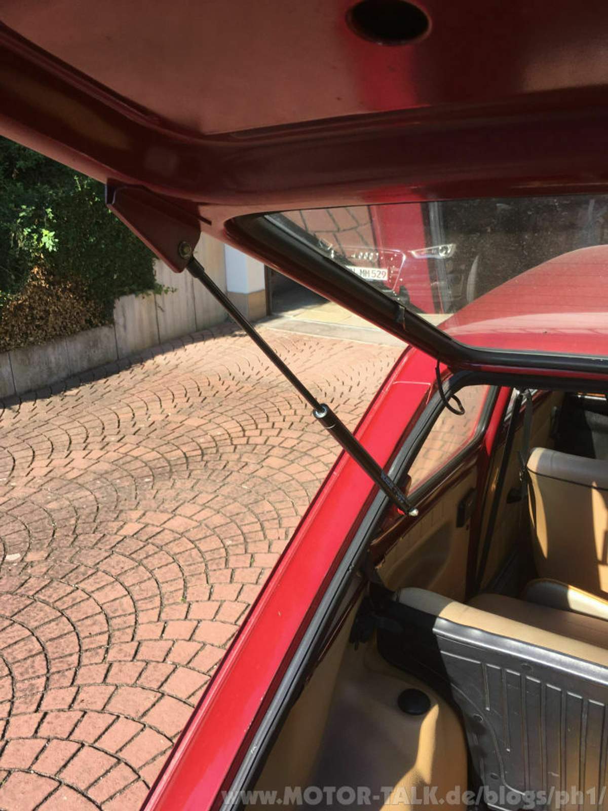

Die Gasdruckfeder am Kofferraum habe ich auch gleich noch ausgetauscht und die transparenten Kunststoffschrauben an den Heckleuchten durch gelbe und rote ersetzt. Sieht einfach besser aus.

Die Kunststoffschrauben sind natürlich ein tolles Designelement - in der Praxis aber auch eine Schwachstelle, da sie durch das UV-Licht schnell brüchig werden.
Fiat, Lancia, aber wohl auch Alfa und Ferrari nutzen solche Schrauben. Entweder nur mit Kunstoffkopf und Metallgewinde oder Vollkunststoff.
ebay.it gibt da einiges her, ich habe meine direkt aus einem Ersatzteileladen, aber auch in Deutschland gibt es Wiederverkäufer.

Die Schrauben sind garnicht so teuer, wenn man ein bisschen sucht. ich habe meine für hinten für 50ct/Stück bekommen und eine Sammlung gemischte Schrauben aus der Grabbelkiste für eine Flasche Grappa.
