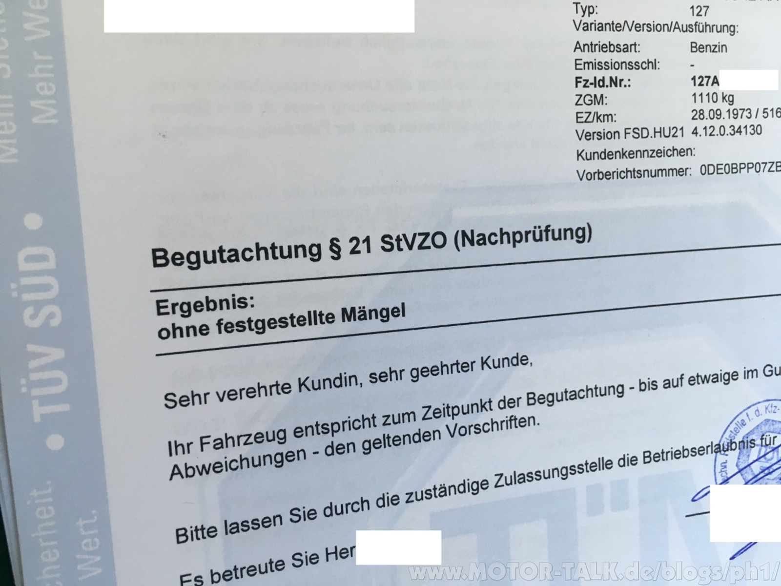

Morgens früh bei der Zulassungsstelle war ich tatsächlich der Erste am Schalter für den Import. Leider stellte sich heraus, dass die FIN in meinem §21-Gutachten eine 9 zuviel enthielt. Nachdem die nette Dame von der Zulassungsstelle geprüft hatte, dass tatsächlich das Gutachten und nicht die italienischen Papiere falsch waren, ging es nochmal zum TÜV.
Dort bekam ich alle Papiere nochmal berichtigt. Alles ohne Probleme.

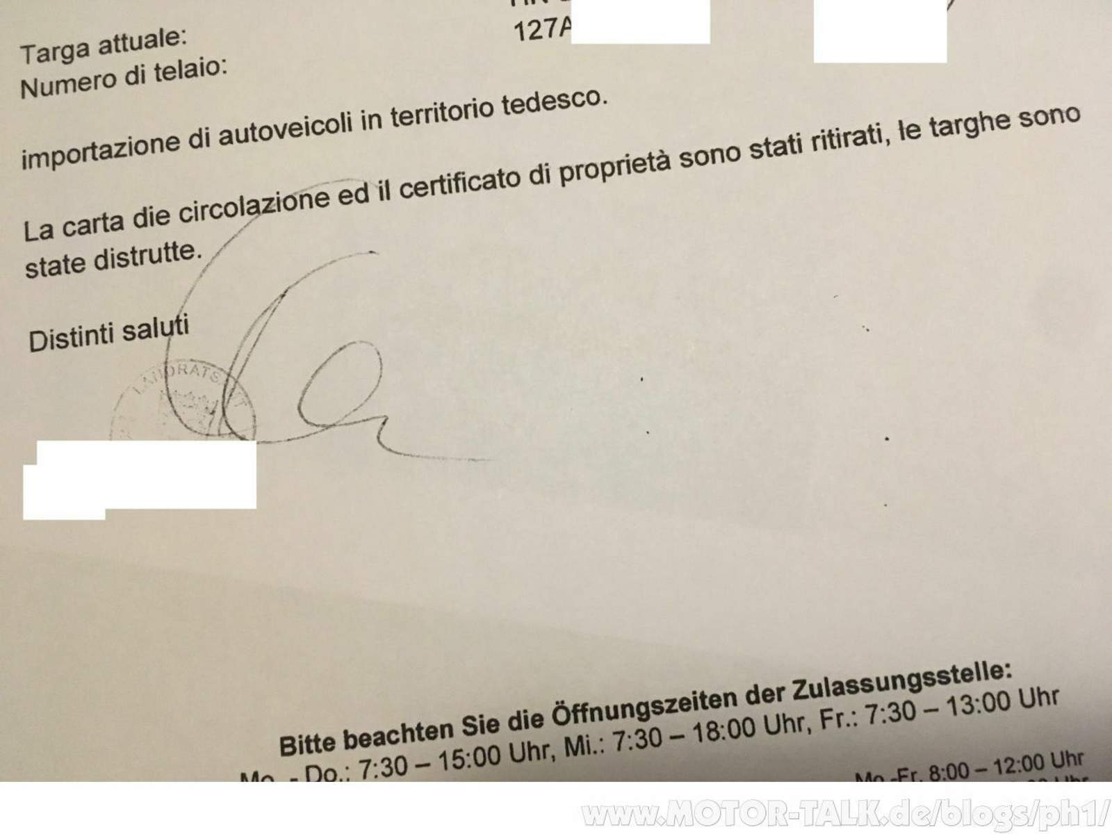

Ich bekam die Papiere mit Anmeldedatum 44 Jahre nach dem Datum der Erstzulassung. Also ist der kleine nun zum 44. Geburtstag immigriert, nachdem er den Einbürgerungstest ja mit Bravour gemeistert hatte. Einen Brief an die italienische Zulassungsstelle hatte ich auch noch bekommen – der geht erstmal per E-Mail an die Zulassungsstelle Latina. Wenn sie unbedingt möchten schicke ich ihn natürlich auch noch per Post.
Leider hatte es nicht gereicht, die Schilder zu lochen, also mussten sie erstmal mit Pflaster aus dem Verbandskasten befestigt werden.

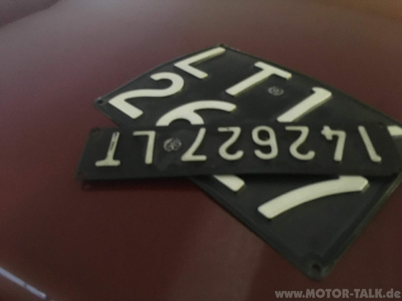

Die italienischen Schilder wurden leider verschrottet – steht auch in dem Brief an die Italiener. Die Papiere kann ich mir hoffentlich in sechs Monaten abholen. Wenigstens die Zeichen „LT“ und „14“ konnte ich mir für das neue Kennzeichen erhalten.

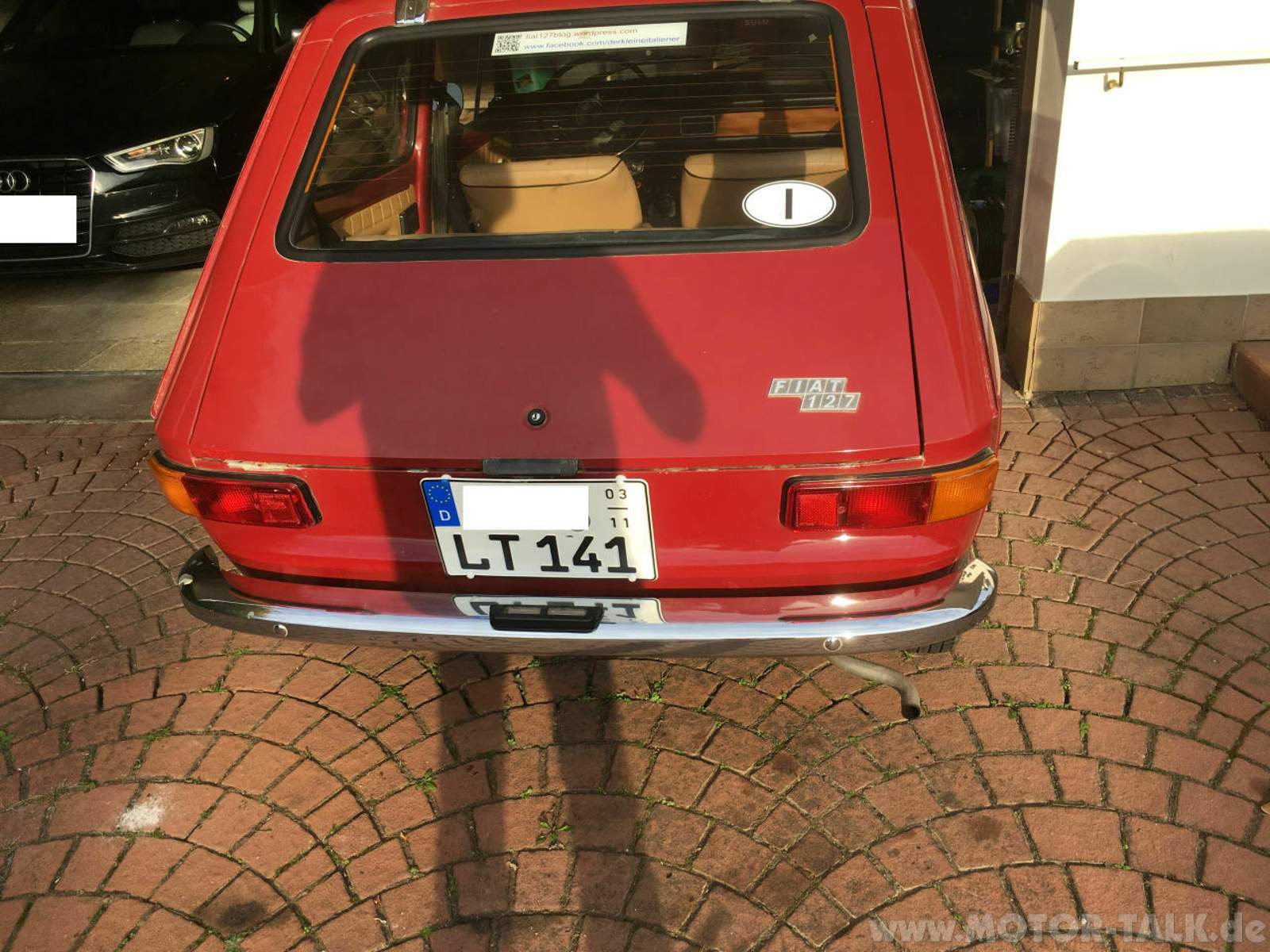

Schau dir nochmal deine Bilder an. Hast dir viel Mühe mit dem Unkenntlichmachen von Fahrgestellnummer und Kennzeichen gegeben.....aber schau mal auf den TÜV Bericht (eine 9 zuviel) und das Siegel auf dem Kennzeichen (Wieviele Kürzel hat Zulassungsbezirk).
Fri Sep 29 20:02:57 CEST 2017    |    ph1
Danke für den Tipp - ich hab jetzt mal nachgebessert.
Fri Sep 29 22:25:36 CEST 2017    |    notting
In https://data.motor-talk.de/.../img-6558-7803982619711024679.jpg würde in den unteren weißen Kasten noch etwas nach unten vergrößern, weil man über dem Datum noch ein paar Buchstaben lesen kann, die wohl zu einem Ortsnamen gehören, den man auch noch in einem anderen Bild klar lesen kann (Stichwort Bankverbindung).

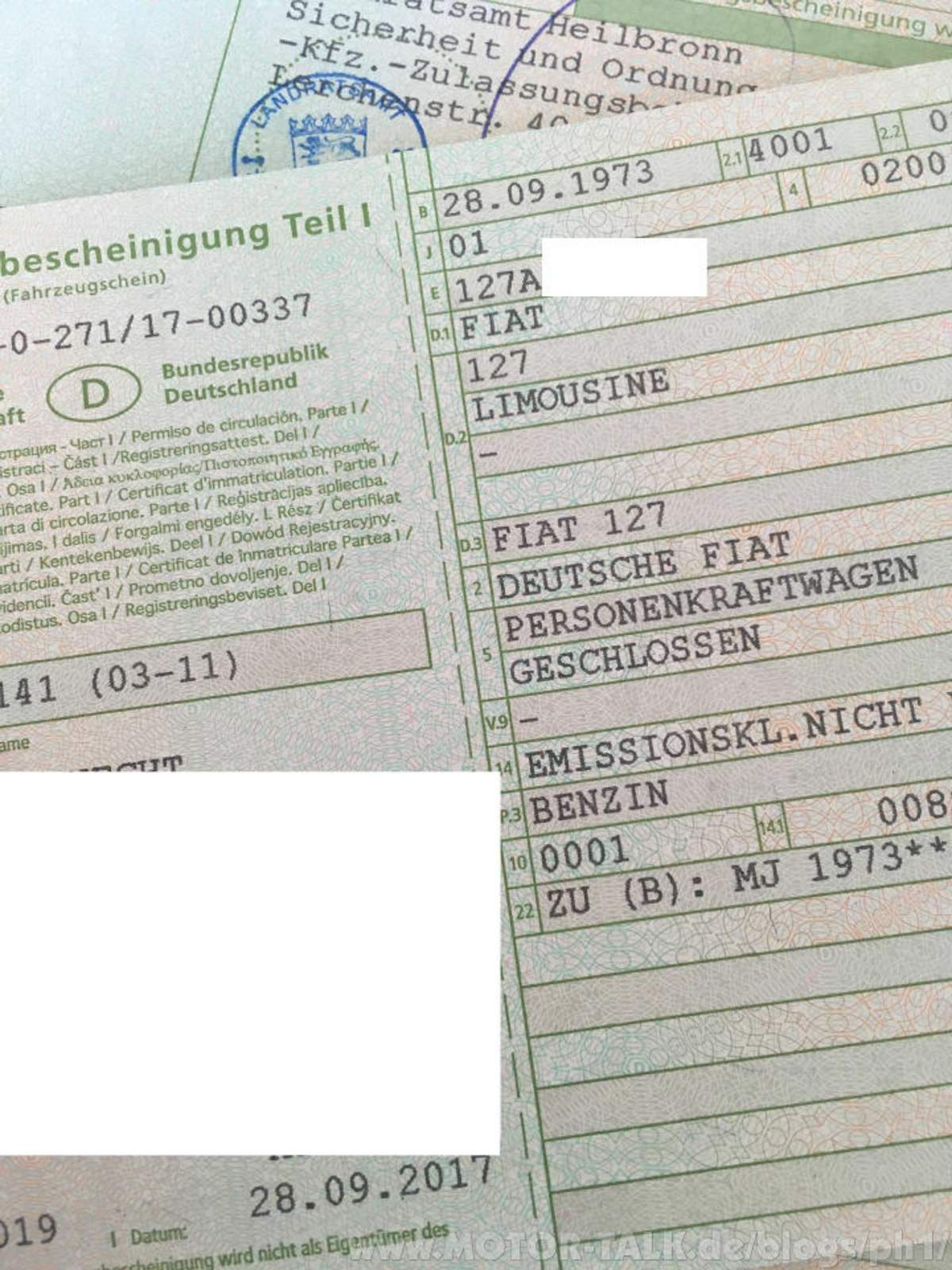

Mich wundert das als Hersteller in der Zulassungsbescheinigung "Deutsche Fiat" eingetragen ist. Oder wurden alle Fiat zu damaliger Zeit in D als "Deutsche Fiat" zugelassen, auch die Modelle die nicht durch "Deutsche Fiat" in Neckarsulm produziert wurden?
Sun Oct 01 09:22:47 CEST 2017    |    ph1
Die Rücksendung bzw. Zerstörung der Nummernschilder wird damit begründet, dass man mit den Schildern jederzeit ein Fahrzeug gültig zulassen könnte. Die Siegel sind beim italienischen Kennzeichen ja direkt auf das Schild gedruckt und damit nicht ablösbar wie bei uns.
Wie der Mensch mit dem Lancia das geschafft hat, würde ich gerne wissen - ich konnte die Zulassungsstelle jedenfalls nicht überreden, mir die Schilder wieder zu geben.
Warum da "Deutsche Fiat" steht hat mich auch gewundert aber das kam mit meiner FIN beim Datenblattservice des TÜV raus.
Der 127 wurde jedenfalls nie in Lizenz von NSU in Heilbronn gebaut. Und 1973 wurde dort die Produktion ja auch schon eingestellt.

Ich vermute, dass alle Import-Fiats von der deutschen Niederlassung homologisiert wurden und als „Deutsche Fiat“ verkauft wurden. Ich werde mich mal schlau machen.
Sun Oct 01 11:52:45 CEST 2017    |    ph1
Ich hab jetzt mal nach der HSN 4001 geschaut - diese ist für alle Fiats egal ob definitiv in Heilbronn gebaut, wie die Typen "Neckar" und "Jagst" oder für die in Italien gebauten gleich.
Vermutlich wirft 4001 einfach "Deutsche Fiat" als Text aus.
Sun Oct 01 12:01:12 CEST 2017    |    max.tom
Des wirds vermutlich sein:)
Sun Oct 01 12:45:47 CEST 2017    |    St. Abilus
OK habe auch noch was gefunden... "Fiat" und "Deutsche Fiat" tragen zwar diesselbe HSN 4001, dann dürfte der 127 wohl bei der Zulassungsstelle falsch hinterlegt oder eingegeben worden sein.;)
https://www.gtue-oldtimerservice.de/automobil/datenblatt/?hersteller=DEUTSCHE+FIAT
[https://www.gtue-oldtimerservice.de/automobil/datenblatt/?hersteller=FIAT+%28I%29
Sun Oct 01 13:23:31 CEST 2017    |    ph1
Ich hab inzwischen den Fehler gefunden. Der TÜV hat den Hersteller falsch vom Datenblatt in das §21-Gutachten übertragen. Im Datenblatt steht "Fiat (I)" im Gutachten "Deutsche Fiat".
Die Zulassungsstelle hat die Angaben aus dem Gutachten übernommen.
