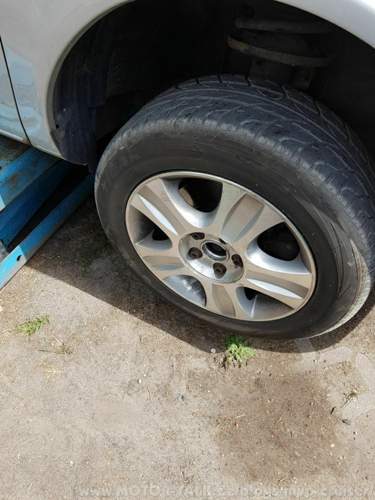

Angefangen wird hier wieder mit dem abnehmen des Rades.
[bild=1]
