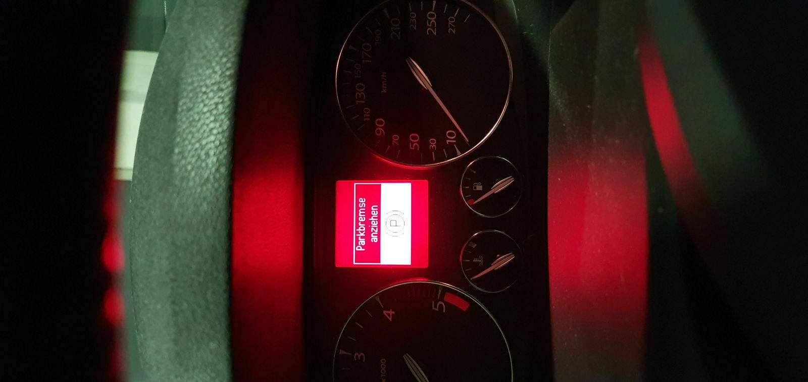

Bevor wir überhaupt loslegen können müssen wir die Handbremse in Serviceposition bringen.
Sprich sie muss geöffnet werden und in auch dieser Position bleiben.

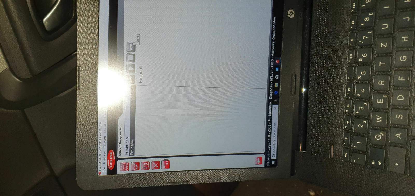

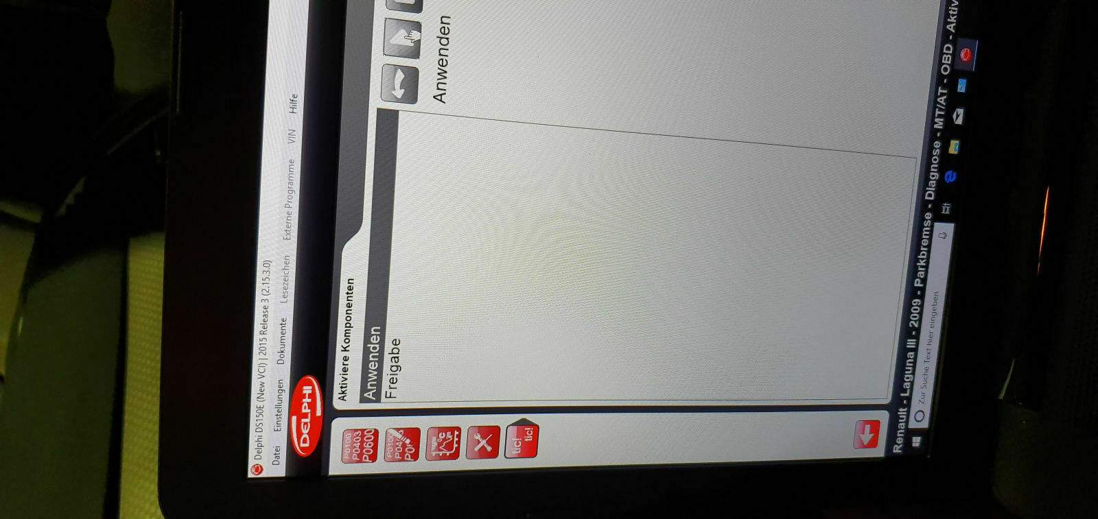

Dazu verbinde ich das Fahrzeug über die OBD2 Dose mit dem Diagnose Laptop.
Der OBD 2 Stecker befindet sich in der Mittelarmlehne.
[bild=3]
Dann gehe ich in das Steuergerät der Bremse / Parkbremse
[bild=1]
[bild=2]
Dort gebe ich die Parkbremse frei.
Die Bremse wird hörbar lösen.
Sie wird von allein jetzt nicht mehr schließen und befindet sich in der Servicestellung.
Es ertönt eine Warnmeldung. Bitte Ignorieren.
[bild=4]
( Wenn man kein Diagnosegerät besitzt muss man manuell die Bremse lösen und direkt die Batterie des Fahrzeugs abklemmen. )

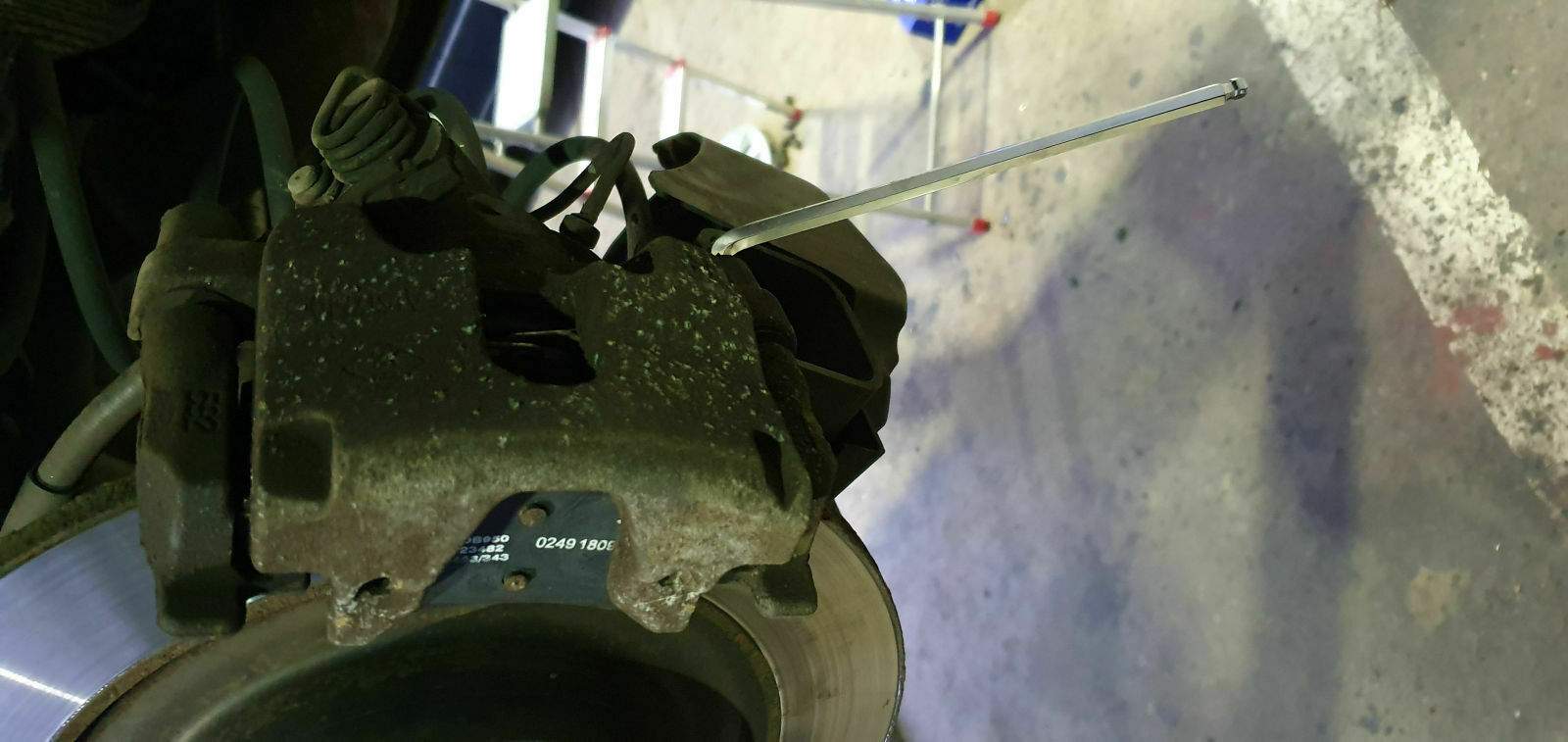

Vor der eigentlichen Montage ist noch die Haltefeder am Bremssattel zu entfernen.
Hier kommen der Schraubendreher und die Zange zum Einsatz.
[bild=6]
Danach setzen wir mit dem Schraubendreher an und drücken den Bremssattel etwas nach vorne um die ganze Montage zu erleichtern.
An der VA ist der Bremskolben nur durch hineindrücken zurück zu stellen.
Man kann also mit dem Schraubendreher auch zwischen die Bremsbeläge ( nur bei Komplettaustausch der Scheiben und Steine zwecks Beschädigung der Steine und Riefen in den Scheiben ) und dadurch den Kolben komplett hinein drücken.
Andernfalls kommt dazu vor der Montage der Steine der Rücksteller zum Einsatz.
Dann den Gummistopfen an der Rückseite der Führungsschrauben entfernen. Wiedermal mit dem Schraubendreher oder den Fingern. Nun mit dem 7er Innensechskant in die Bolzen einsetzen und diese lösen. Danach aus der Führung entfernen.
Den Bremssattel abnehmen

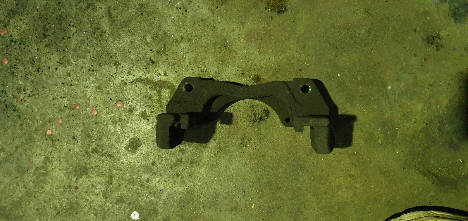

Danach den Bremssattelträger entfernen.
Von der Rückseite mit dem 18er oder 19er je nachdem ob die Schrauben schon mal erneuert wurden.
[bild=8]
In diesem Zug kann der Träger gleich mal gereinigt und an den Auflagen der Bremssteine entrostet werden.

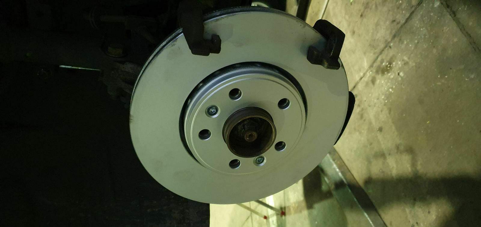

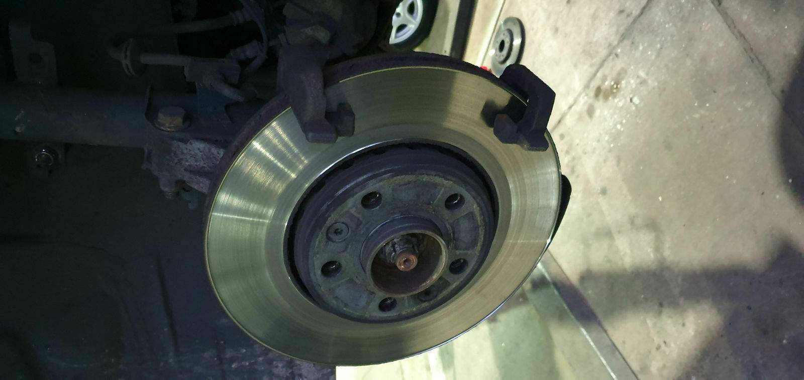

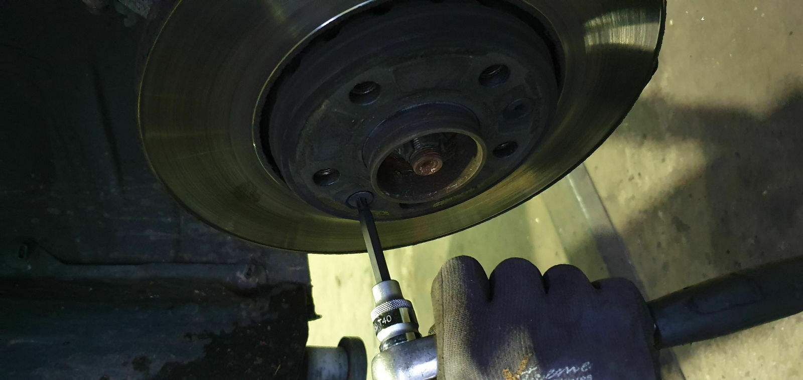

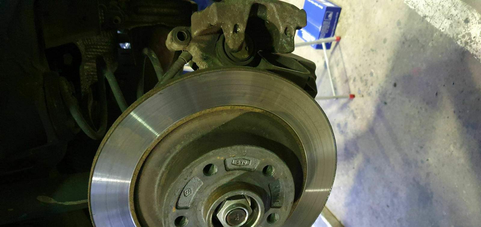

Nun nehmen wir den T40 Torx und lösen die2 Schrauben der Bremsscheibe
[bild=10]
Die Bremsscheibe wird entfernt.
[bild=11]
Nun kann die Nabe gereinigt werden.
Sollte die abgeschlossen sein setzen wir die neue Scheibe drauf.
Diese mit den 2 neuen mitgelieferten Schrauben befestigen. ( Nur Erstausrüster hat auch die Schrauben dabei )
[bild=12]

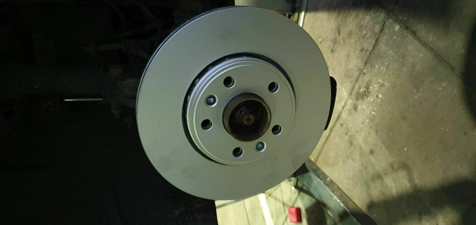

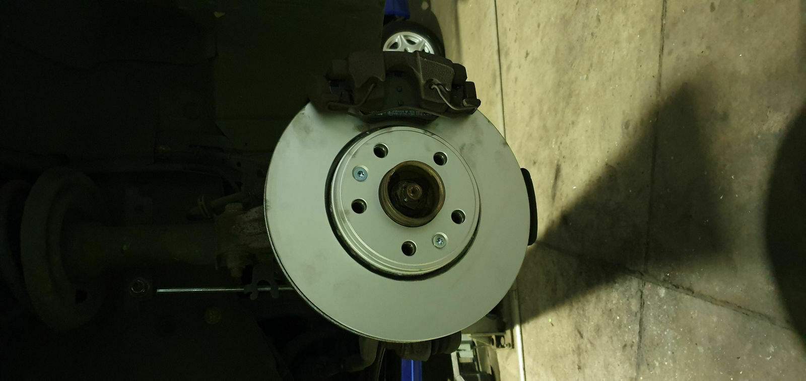

Den Bremssattelträger wieder befestigen. ( vorzugsweise mit neuen Schrauben , oder Loctite )
[bild=13]

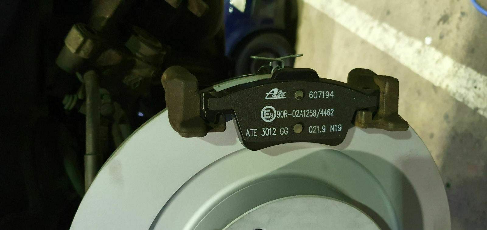

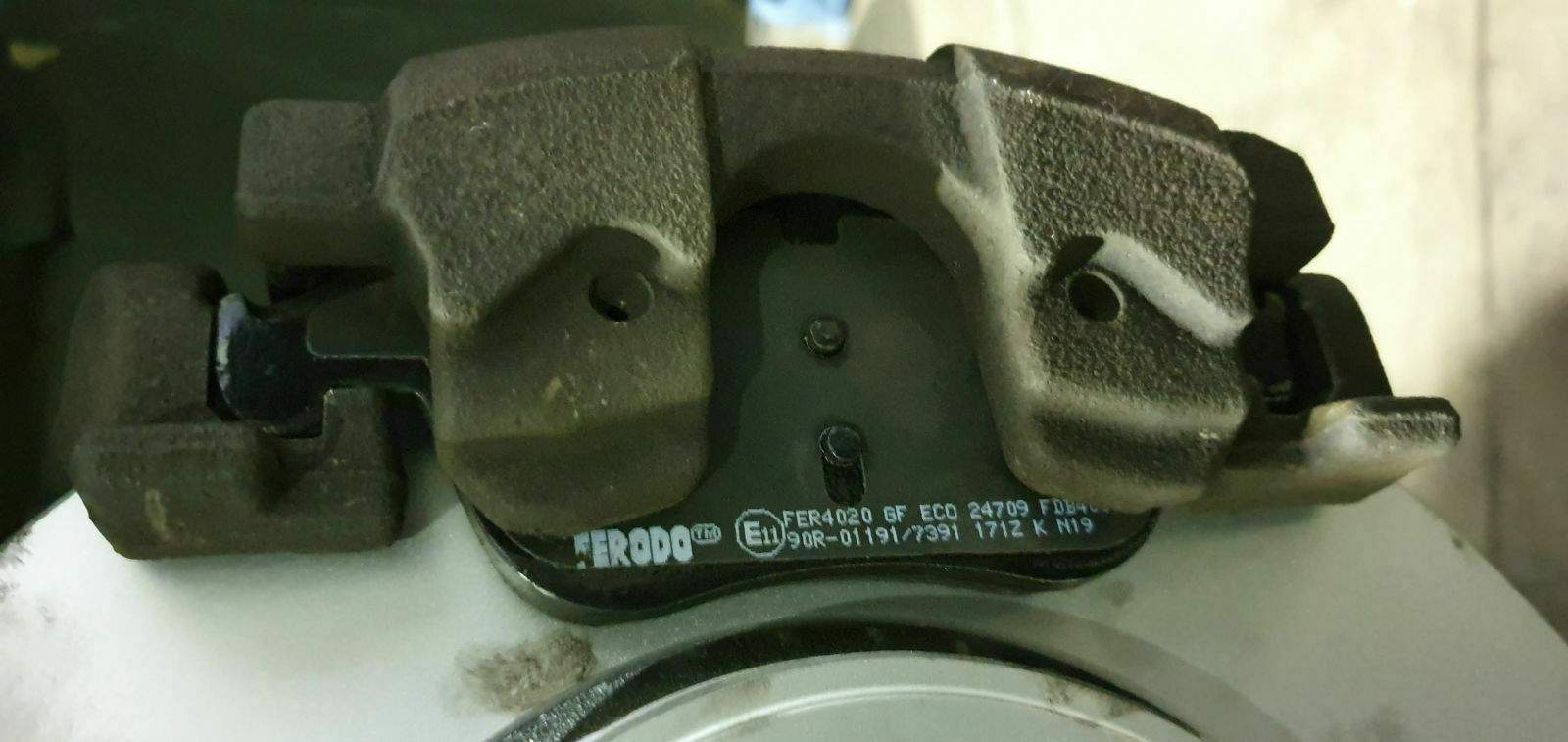

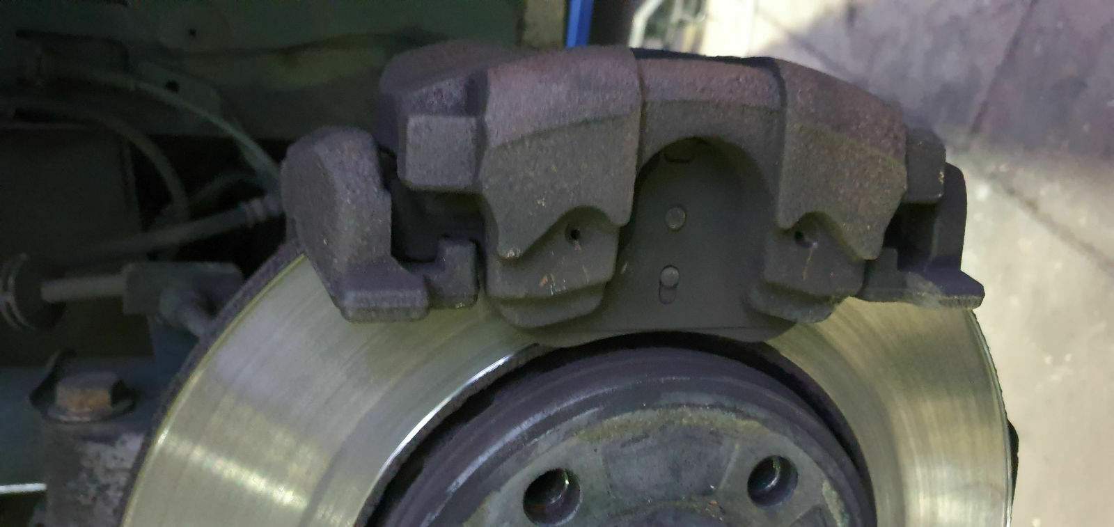

Dann setzen wir die neuen Steine ein ( Anleitung des Herstellers beachten , einige verwenden Gleitmittel z.B Keramikpaste und Montieren den Bremssattel wieder.
Die Führungsbolzen vorher gründlich reinigen oder ein Rep Kit Hülsen + Bolzen dazu kaufen und direkt erneuern. Je nach Zustand.
[bild=14]
zum Schluss die Haltefeder drauf und dann vor der Montage des Rades noch mit Bremsenreiniger reinigen.
[bild=15]

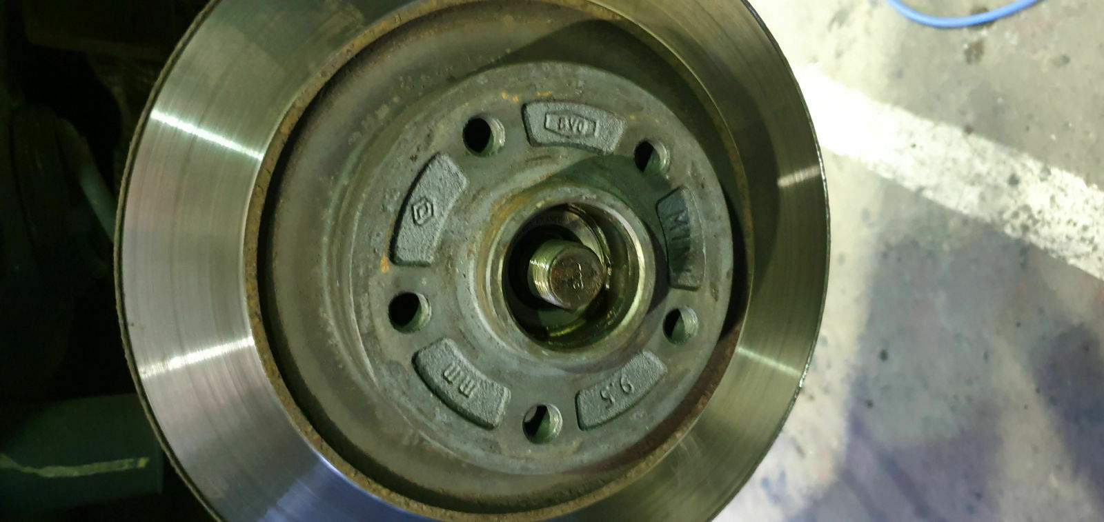

Nun zur HINTERACHSE
Zuerst nehmen wir die Radnabenabdeckung runter.
[bild=16]

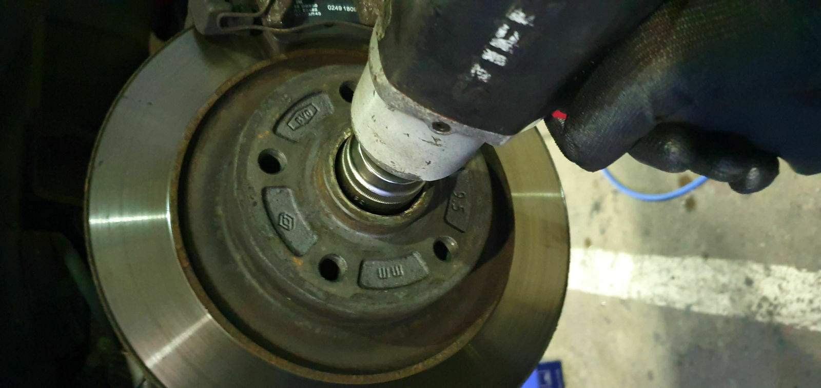

Dann lösen wir ( in meinem Fall mit dem Schlagschrauber) die 36er Mutter. Nehmt sie aber noch nicht ab. Das Verhindert das die Scheibe nicht ausserplanmäßig runterfällt z.B beim Träger abnehmen.
[bild=17]

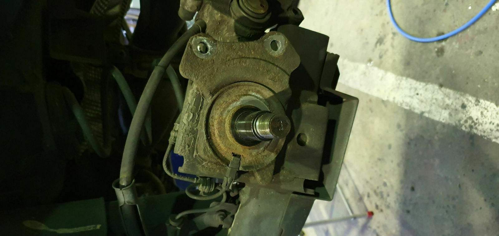

Die Mutter abnehmen
[bild=21]

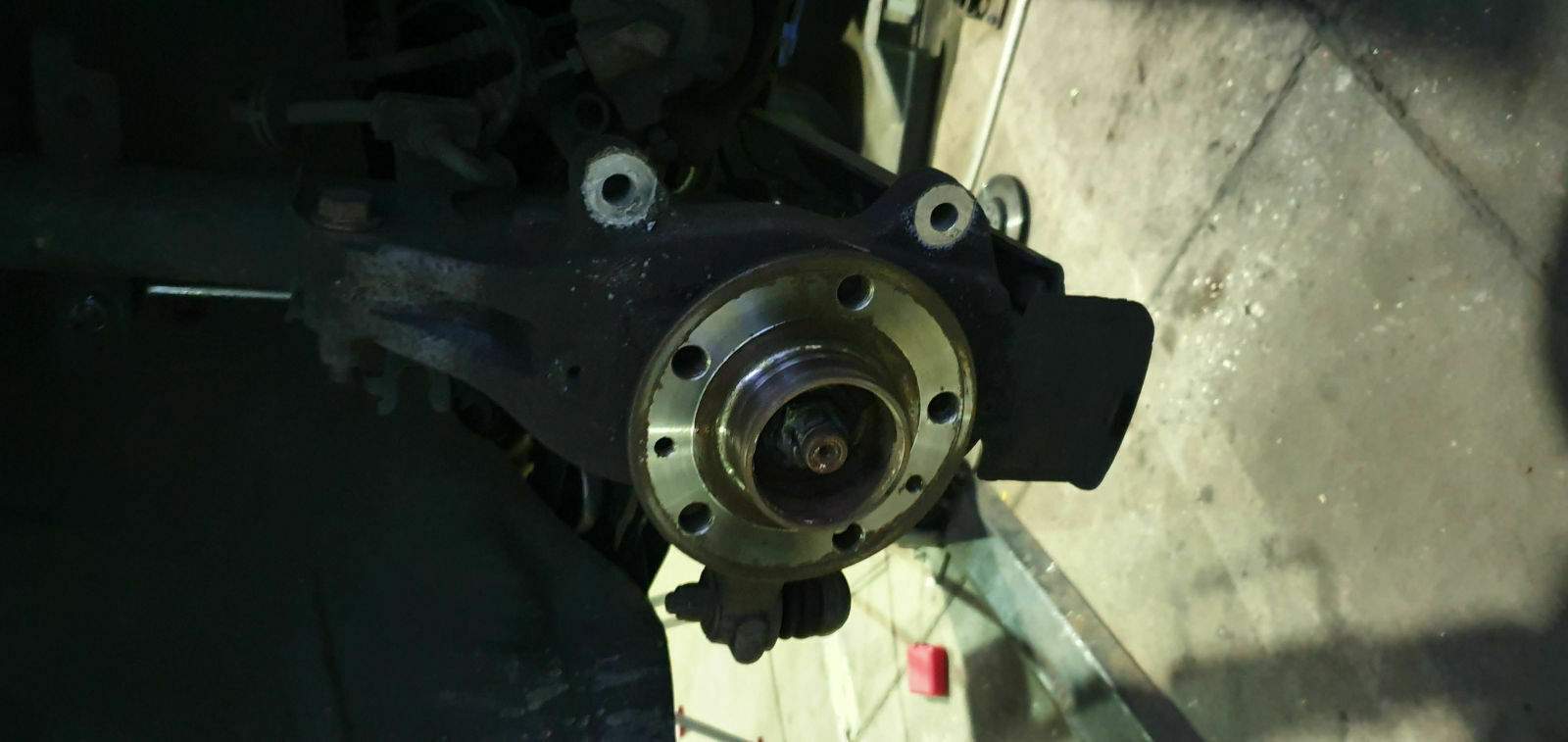

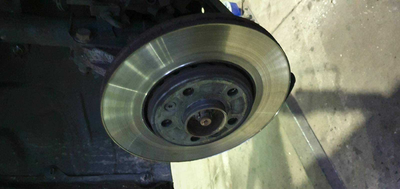

Die Scheibe entfernen
[bild=22]

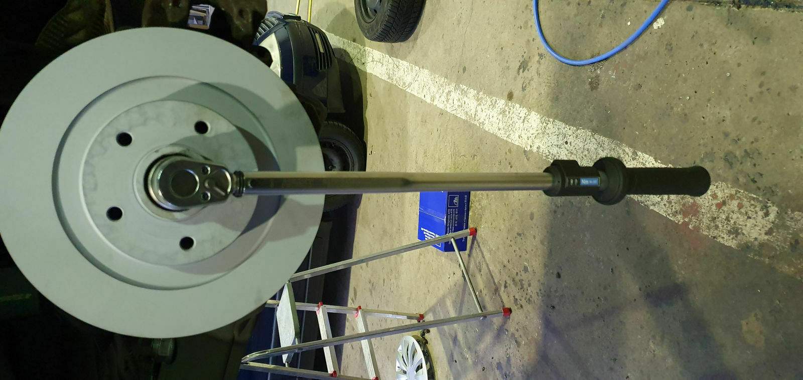

Dann reinigen wir die Auflage des Radlagers und setzen die neue Bremsscheibe inkl. Radlager und ABS Ring auf.
[bild=23]
Im Lieferumfang ist eine neue 36er Mutter , diese setzen wir auf
[bild=24]

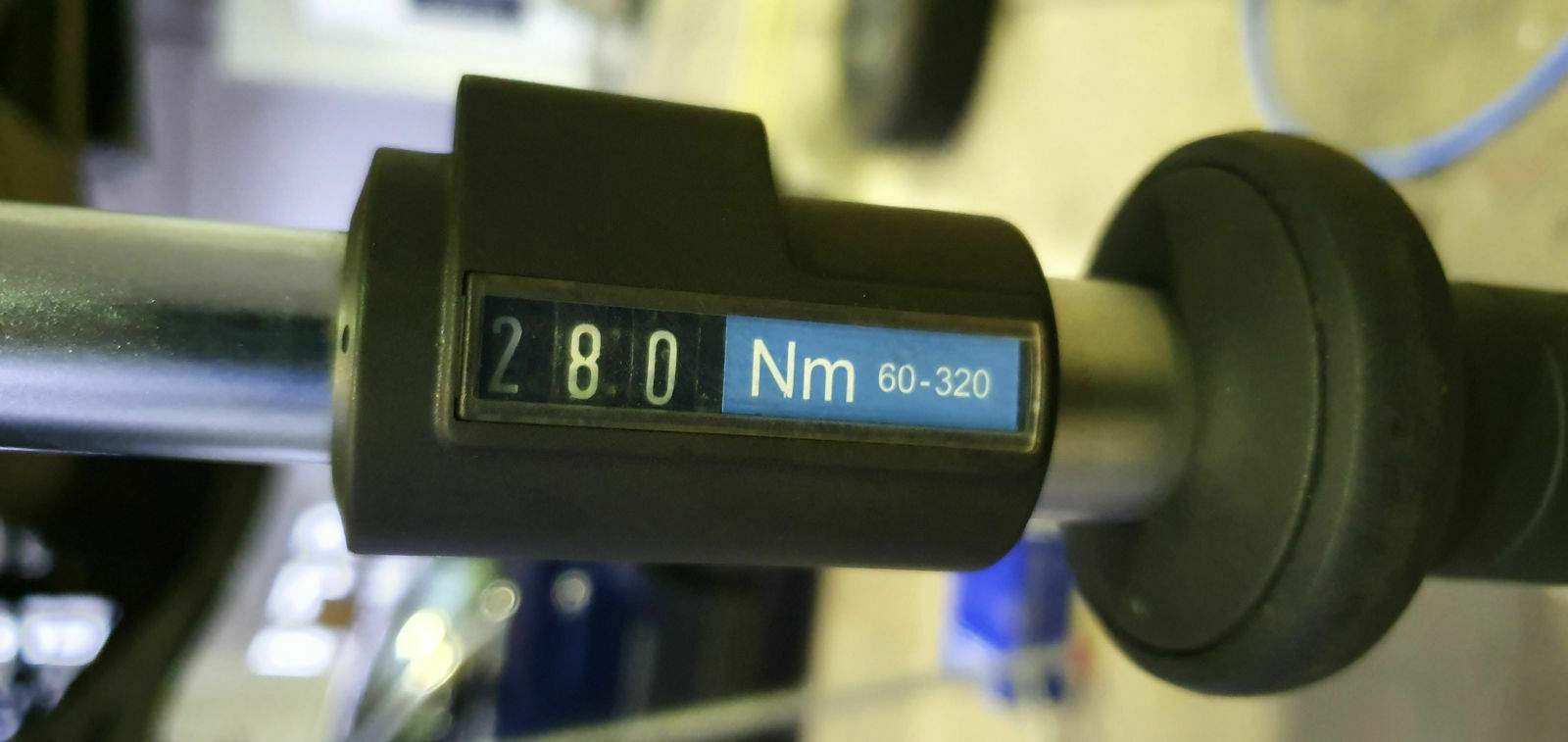

Nun Schrauben wir diese Fest und nehmen den Drehmomentschlüssel zum nachziehen.
[bild=25]
Das Drehmoment beträgt 280NM
[bild=26]

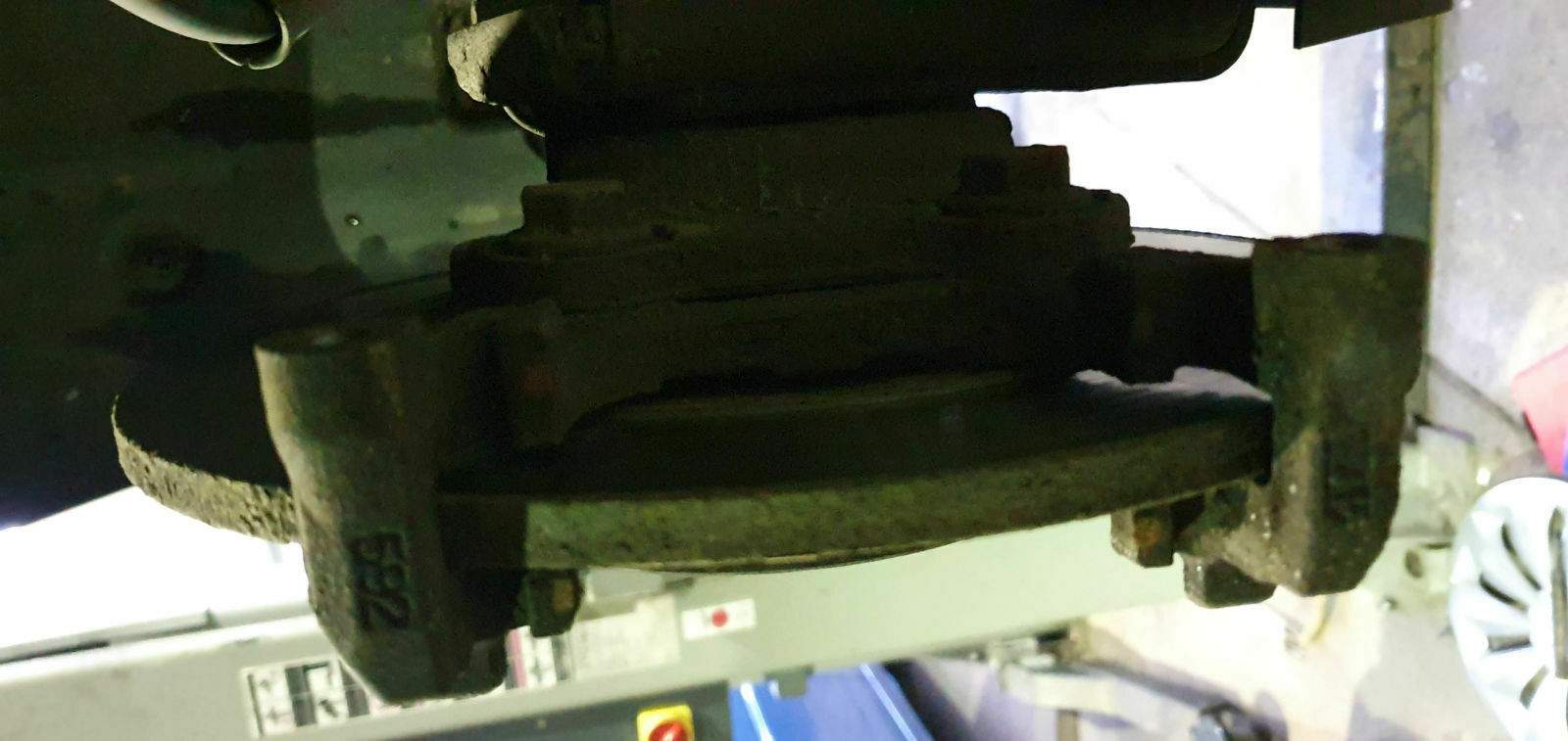

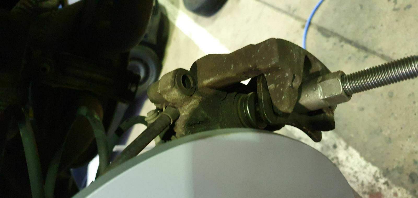

Der Bremskolben des Bremssattels wird nun zurück gestellt. Dazu benötigt man das Rückstellwerkzeug. Der Kolben wird gedreht und gedrückt.
[bild=27]
Bremssattelträger reinigen und anbauen und neue Bremssteine einsetzen.
