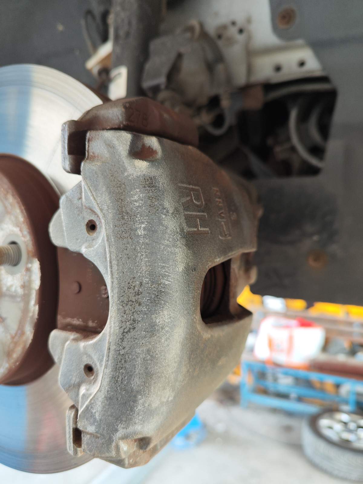

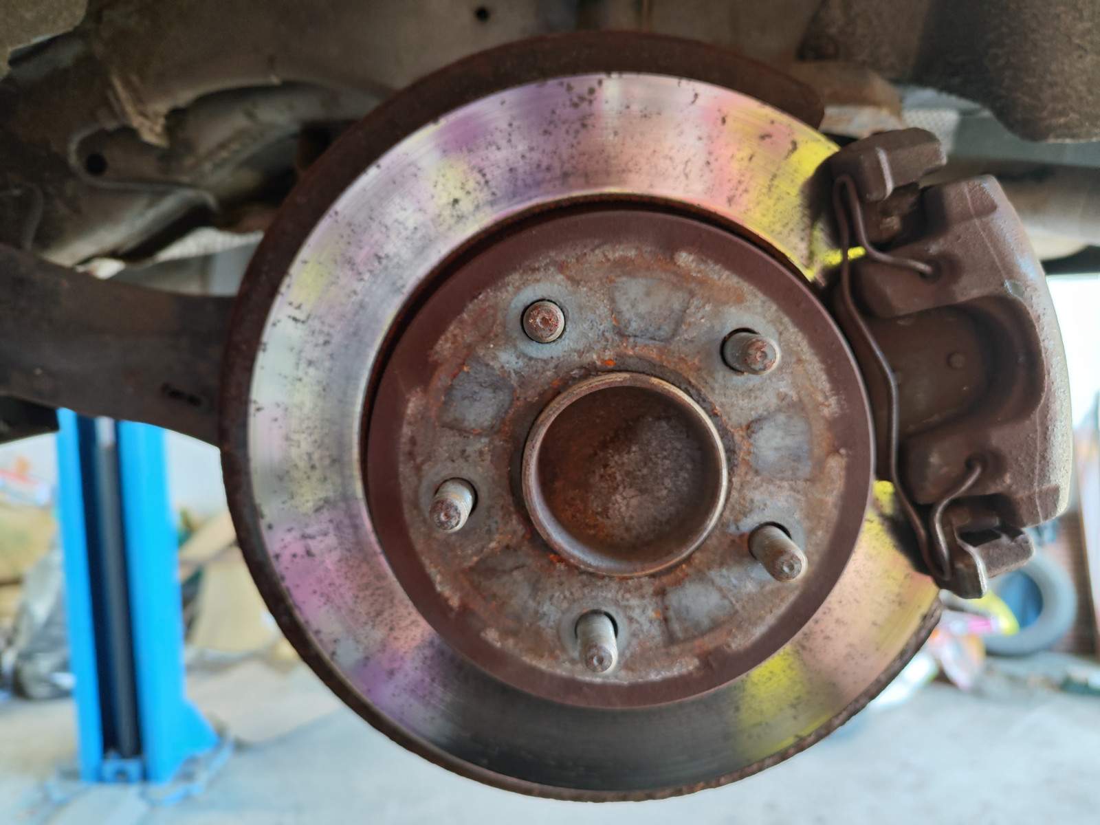

Hier mal ein vorher Bilder
11

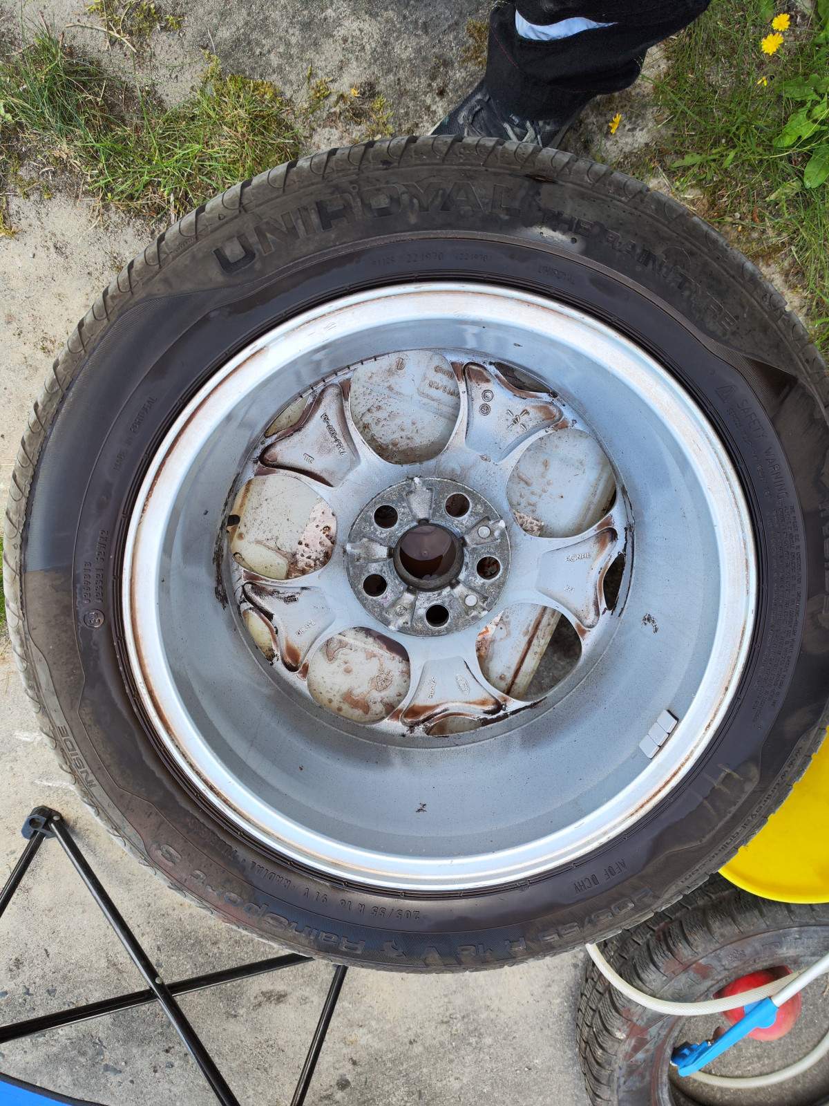

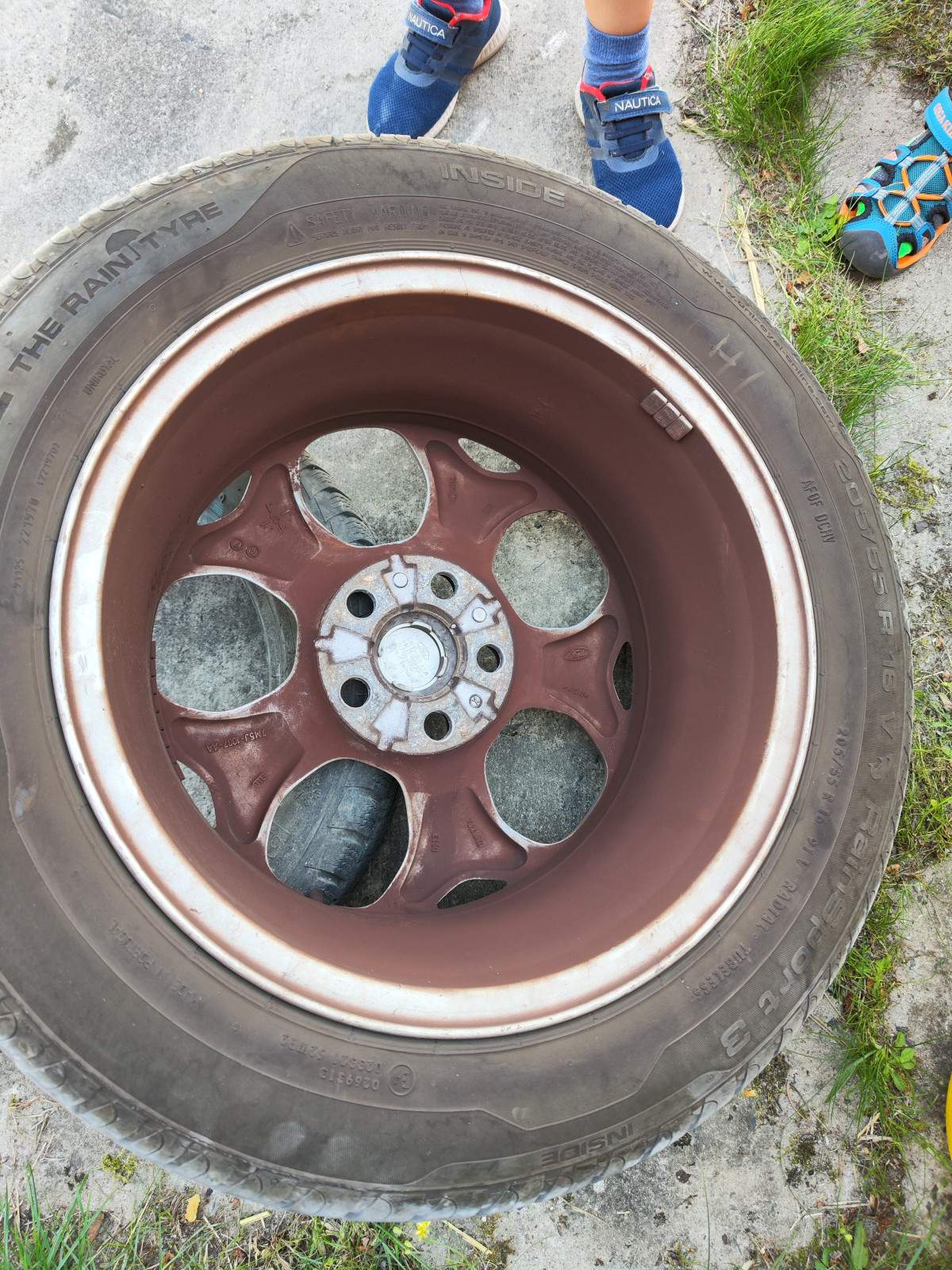

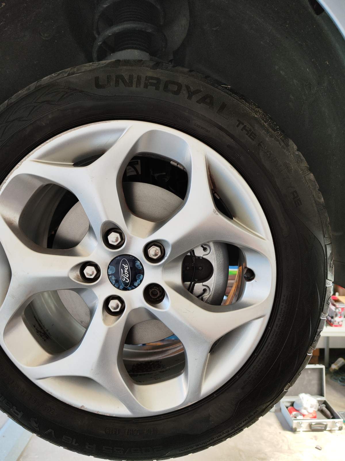

Angefangen wird hier wieder mit dem abnehmen des Rades.
22
Dieses wurde dann direkt zuerst gereinigt. ( auch die Auflagefläche der Felge auf der Bremsscheibe.) das ist die erste Vorgabe von ATE !!! Auflagefläche reinigen!!!

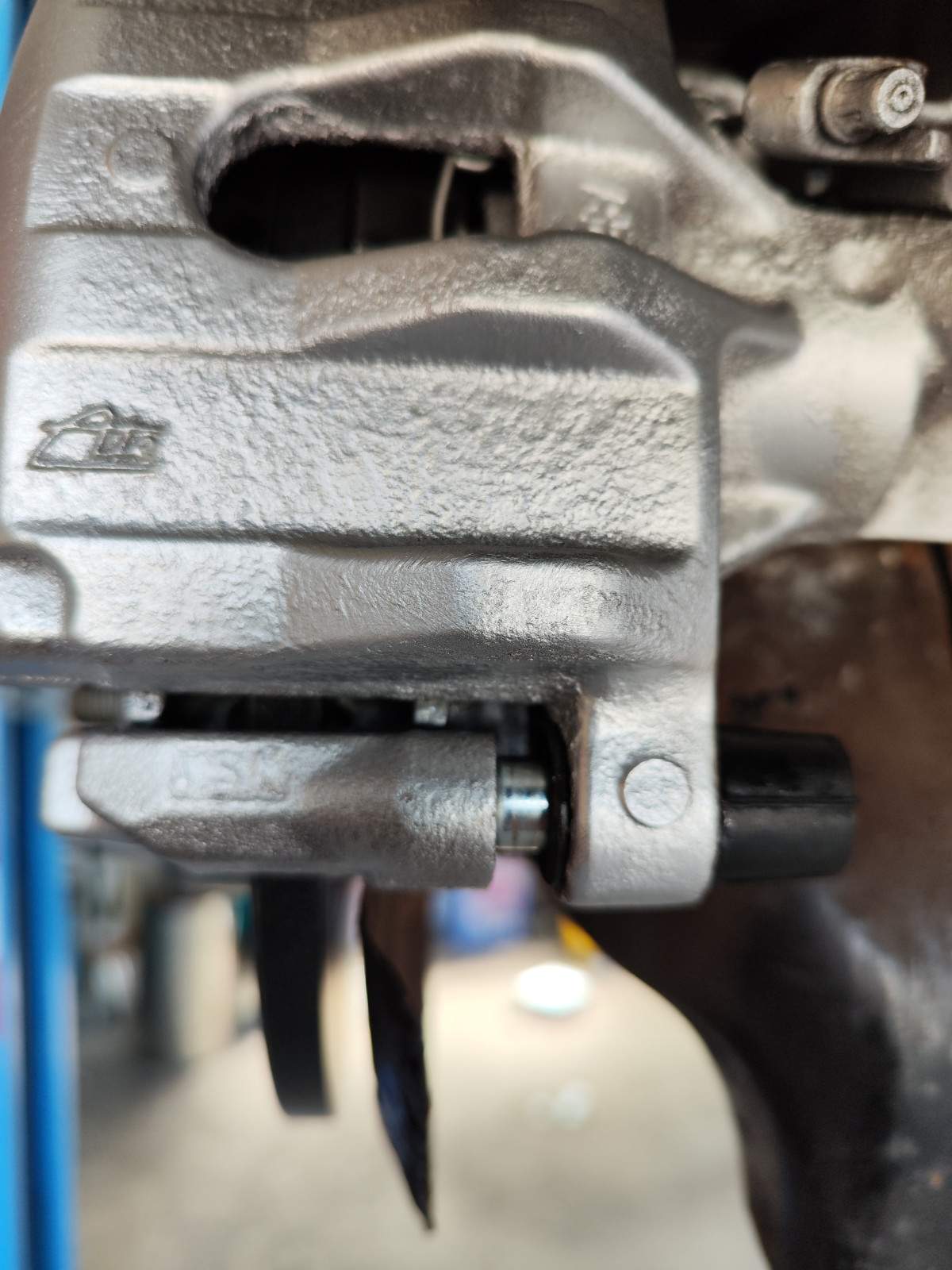

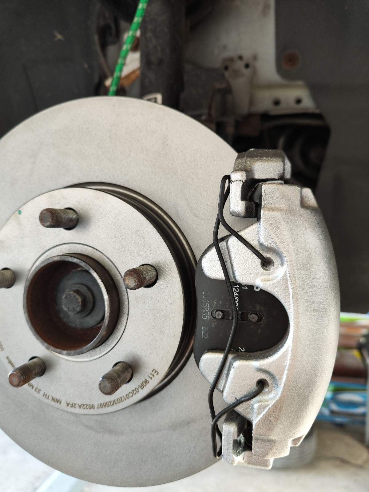

3344
Dann mit Schraubendreher die Haltefeder entfernen.
Der Bremskolben kann durch Drücken zurück gestellt werden.
Da wir hier die Scheibe und die Steine entsorgen und auf deren Kratzer keine Rücksicht nehmen müssen , kann man das mit dem Schraubendreher bei noch montiertem Sattel machen wenn man möchte. Anderfalls nach der Demontage mit dem Bremskolbenrücksteller.
Ebenfalls kann man direkt den Sattel schon mal entrosten und Vorreinigen.
55

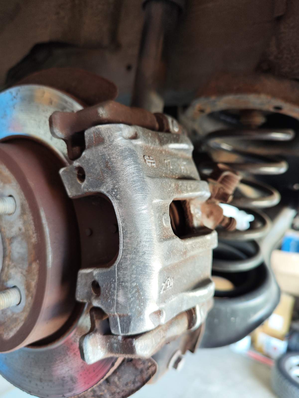

Danach Schutzkappen von den Führungsbolzen und mit einem 7er Innensechskant diese lösen.
Bremssteine entnehmen und Bremssattel hochbinden und den Bremssattelträger mit dem 15er Schlüssel lösen und entnehmen.
Nun kann die Scheibe , notfalls mit geziehltem Hammerschlag entnommen werden.

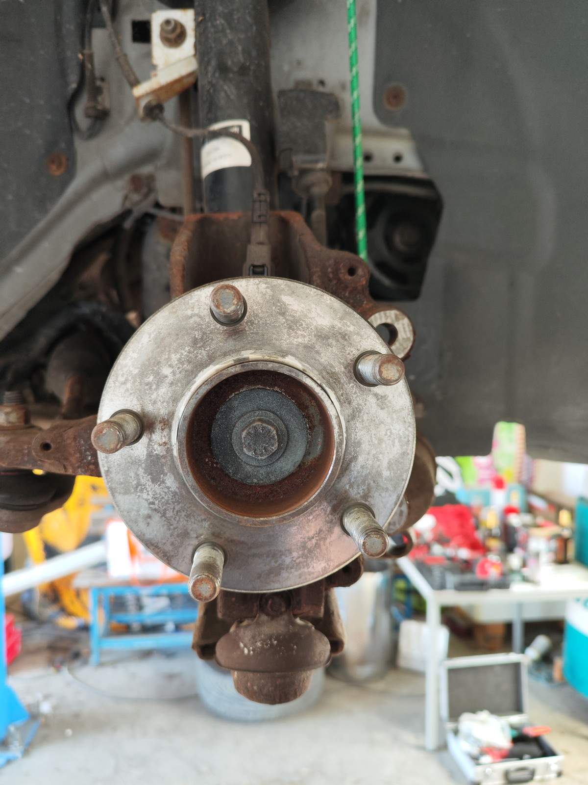

Die nächste Vorgabe von ATE und das sollte man Gerenell nicht vergessen ist das Reinigen der Auflagefläche vom Bremskolben.
66
Die nächste Vorgabe von ATE lautet -> Reinigen der Radnabe ( weiterführend -> Taumelschlag prüfen und mit dem Haarlineal auf Planheit prüfen.)
77

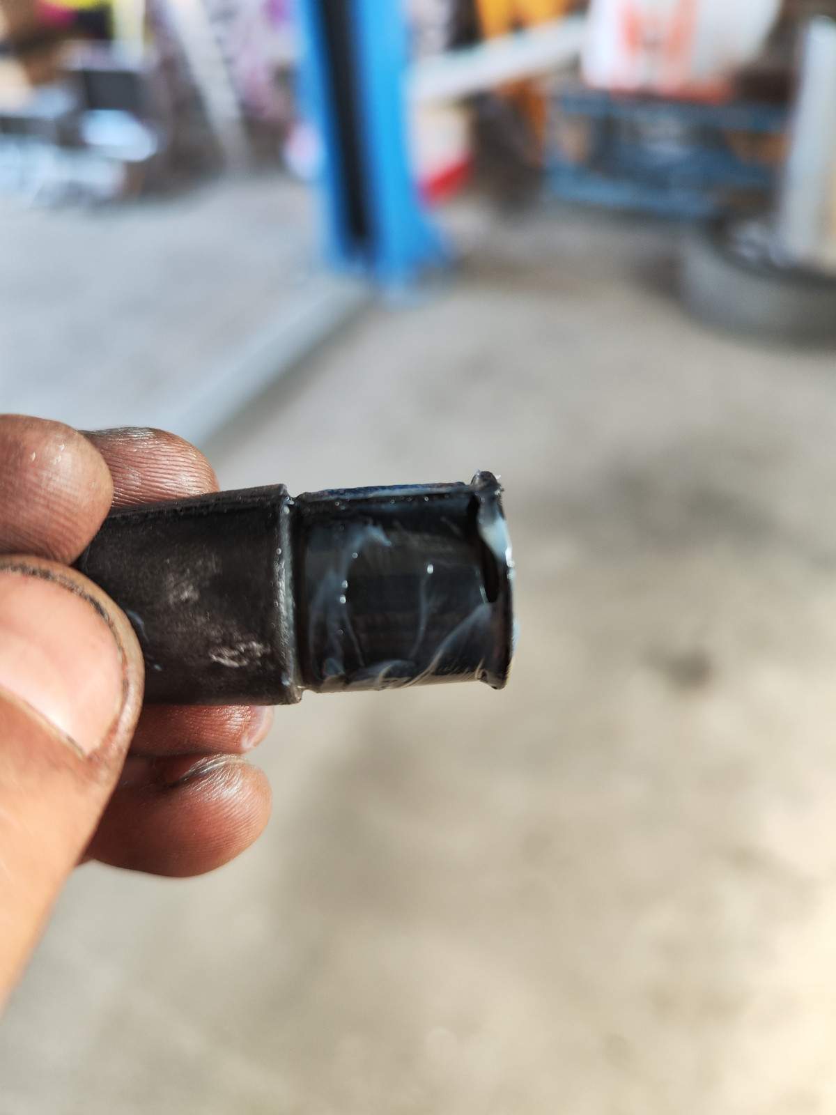

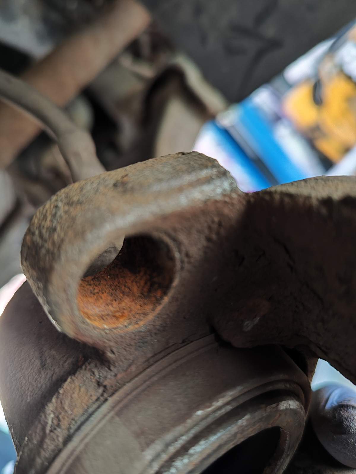

Nun reinigen wir den Bremssattel noch weiter und widmen uns bei ATE -> Den Führungshülsen.
Die Führungshülsenaufnahme MUSS bei ATE Systemen gereinigt werden!!!
88
Durch Rost oder gerade bei Alu Bremssätteln wie an der HA wird durch Korrosion und Oxiditation der Gummi zusammengedrückt und die Führungsbolzen in ihrem Lauft behindert.

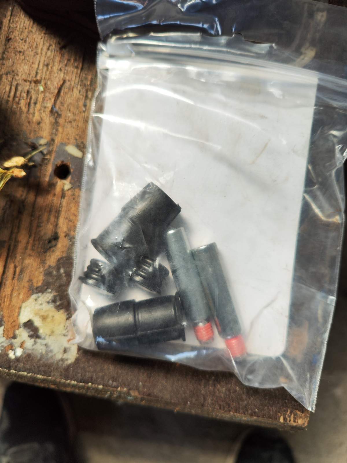

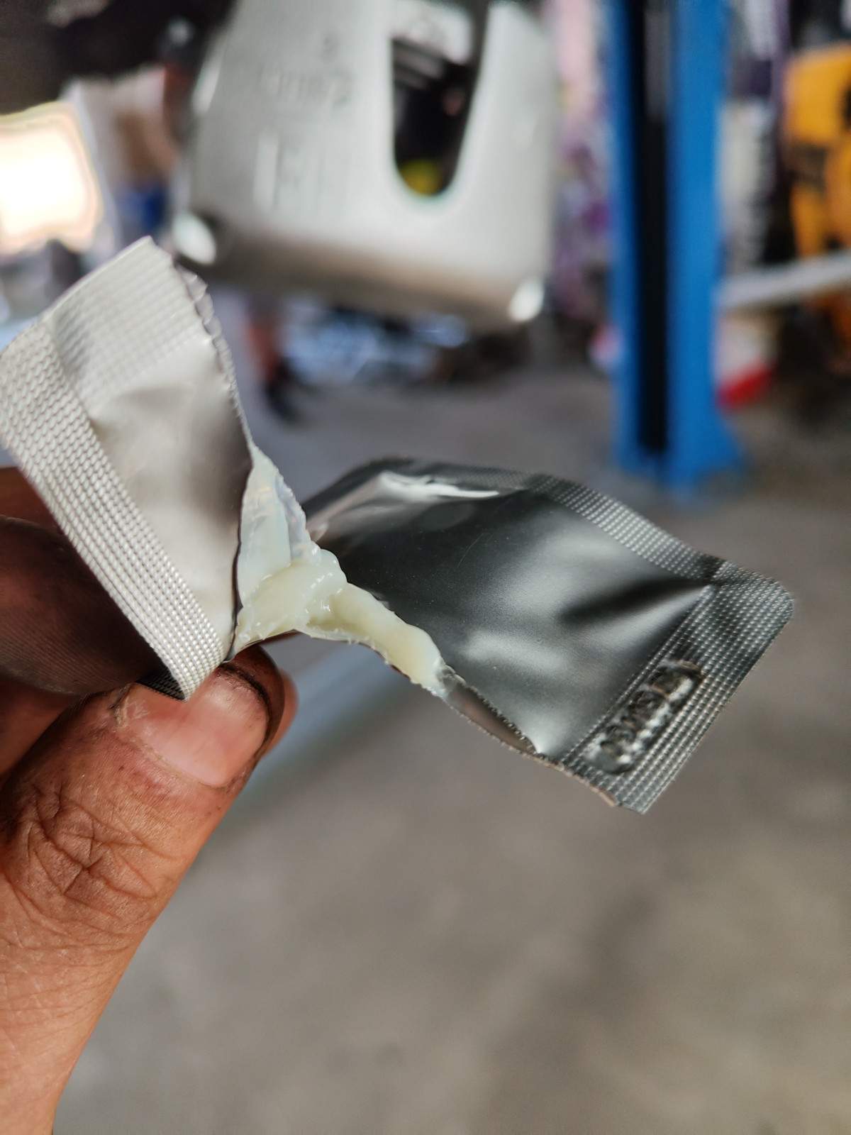

Die neuen Gummiführungen dann mit dem beigelegten Silikonschmiermittel ( Montagepaste ähnlich bei Reifen)bestreichen und die neuen Führungshülsen in den Bremssattel setzen.
99

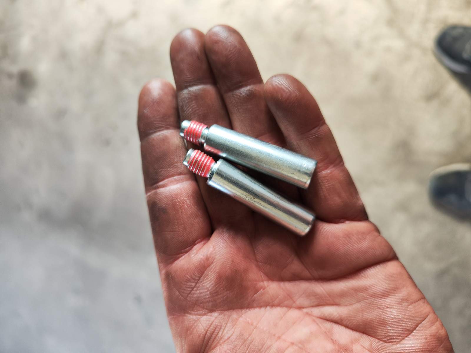

ATE empfiehlt -> GENERELL AUSTAUSCH DER HÜLSEN UND FÜHRUNGSBOLZEN!!!
10101111
Dann kann man die Bremssteine einsetzen. Diese werden an den KANTEN und in der Laufschiene der Bremssattelhater -> DÜNN bestrichen mit PLASTILUBE oder Keramik bzw Silberpaste.
ATE rät generell vom Einsatz von Kupferhaltigen Materialien ab. ( Thema bei Gewährleistung und Garantie)
Bei Bremssteinen mit Antiqietschblech oder Antiquietschpad kommt KEIN Schmiermittel auf die weiteren Auflagenflächen!!!

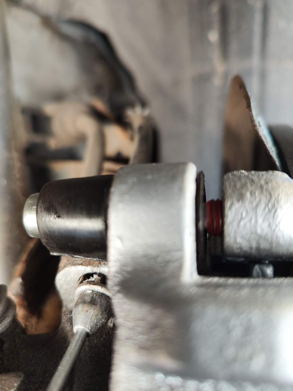

Dann wird der Sattel montiert. Dabei ist es Vorgabe von ATE das die Führungsbolzen TROCKEN EINGESETZT WERDEN!!!
1616
Es kommt kein Schmiermittel auf die Führungsbolzen. Das beigelegte Montagemittel ist nur zum Einsetzen der Hülsen in den Sattel und lediglich für die Aussenseite!!!

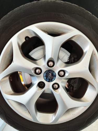

Dann kann das Rad montiert werden.
1515
Dazu gibt ATE auch eine Arbeitsanweisung heraus.
Bei Erstmontage des Rades auf neue Bremsen wird empfohlen.
Radmuttern NICHT mit dem Druckschrauber anziehen .
Radschrauben zuerst auf 45NM anziehen -> Kreuzweise
Radschrauben dann auf 75NM nachziehen -> Kreuzweise
Fahrzeug absetzen und auf das Drehmoment des Fahrzeugs anziehen.
