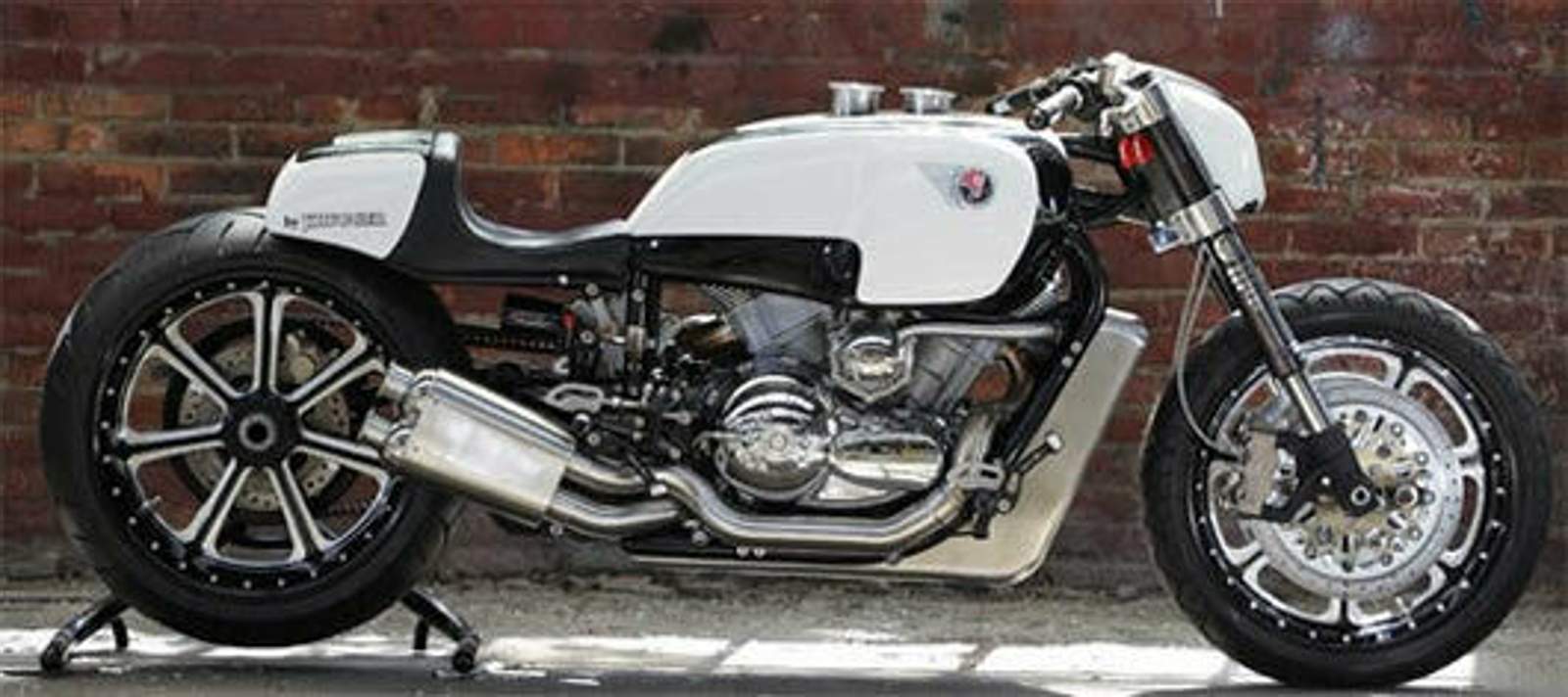

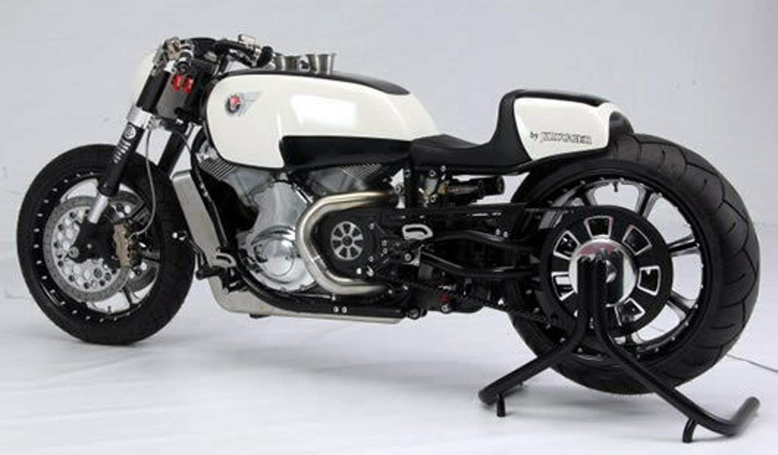

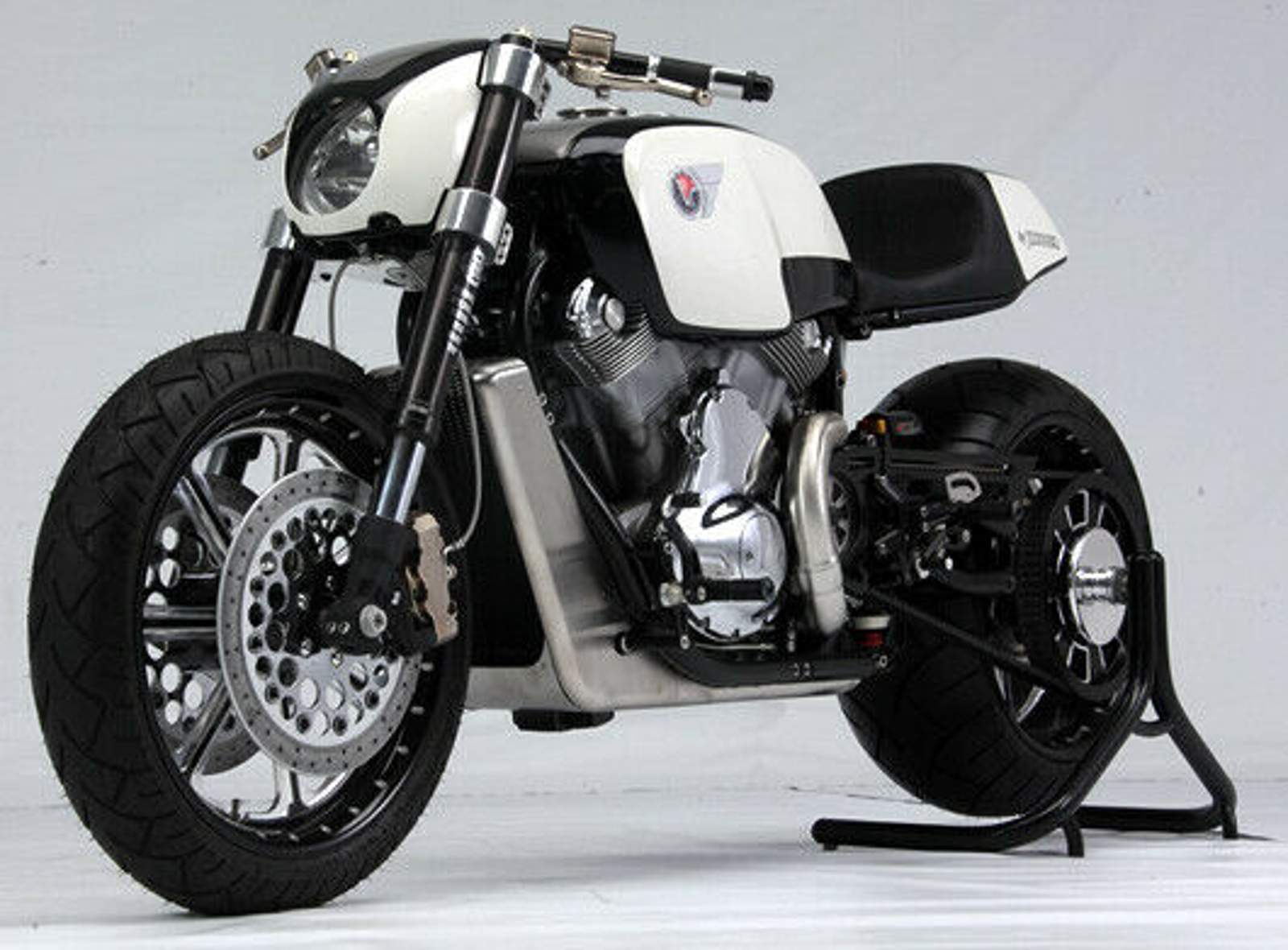

So, mitten in der Sommerflaute mal ein kurzer Artikel über ein außergewöhnliches Motorrad.
Fred Kruggers Veon, mit der er die 2010 World Championship of Custom Bike Building in South Dakota gewonnen hat. Normalerweise finden Custom Bikes ja nicht so meine Aufmerksamkeit, aber die Veon ist absolut einzigartig und hat verdient gewonnen.
Krugger erhielt für die Veon 548 Punkte. Der Zweitplazierte 384. Und Fred ist dazu noch Belgier. 😰

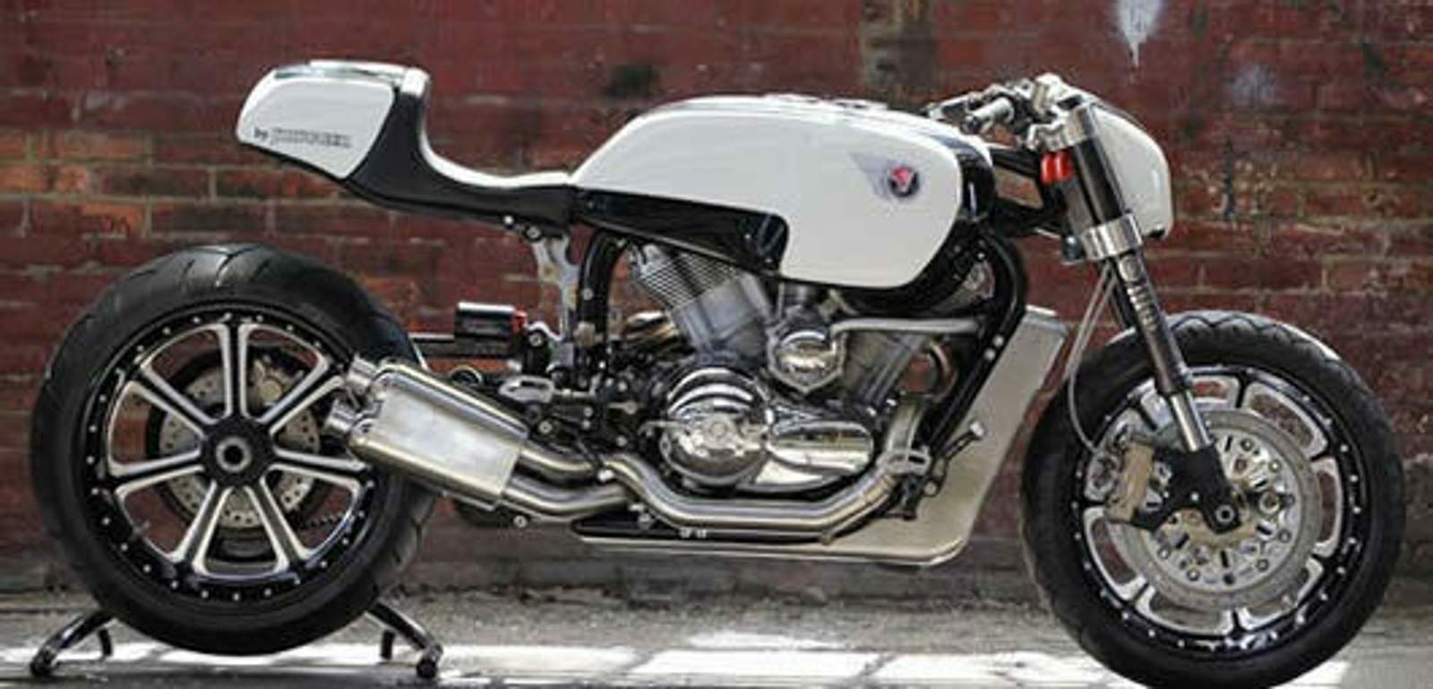

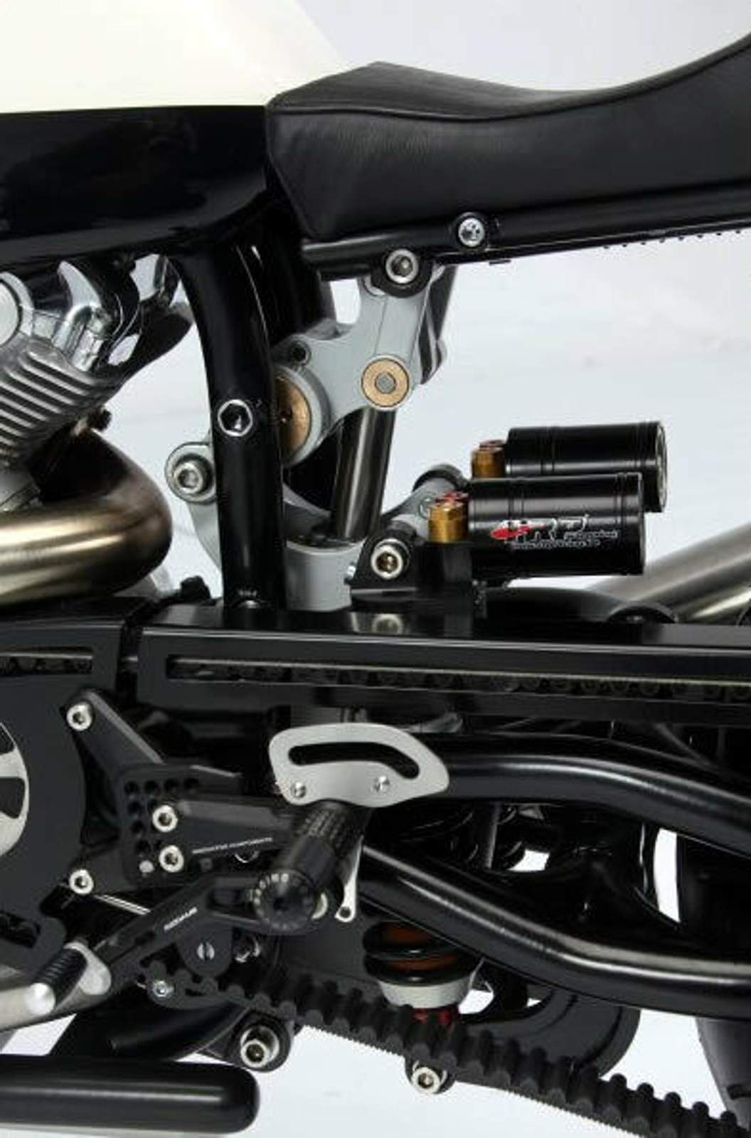

Fred Kruggers Veon kann mit wenigen Handgriffen von einem Cafe-Racer zu einem Cruiser umgebaut werden. Dabei ändert sich die komplette Fahrwerksgeometrie, wie auf den Bildern auch gut zu erkennen. So reduziert sich der Radstand von 1,61m beim Cruiser auf 1,53m beim Cafe-Racer. Die Bodenfreiheit steigt von 17cm auf 23,6cm und der Nachlauf reduziert sich von 119mm auf 79mm beim Cafe-Racer. Dazu steigt die Sitzhöhe von 60.5cm auf 77,5cm.
Damit das auch ergonomisch passt, gibt es zwei Sätze Fussrasten. Einmal Cruiserlike vorne am Kühler und einmal Sportlermäßig unter der Sitzbank für einen ordentlichen Kniewinkel. Angetrieben wird die Veon von einem Harley-Vrod-Twin, der ja selbst im Serientrim über üppig Leistung verfügt.

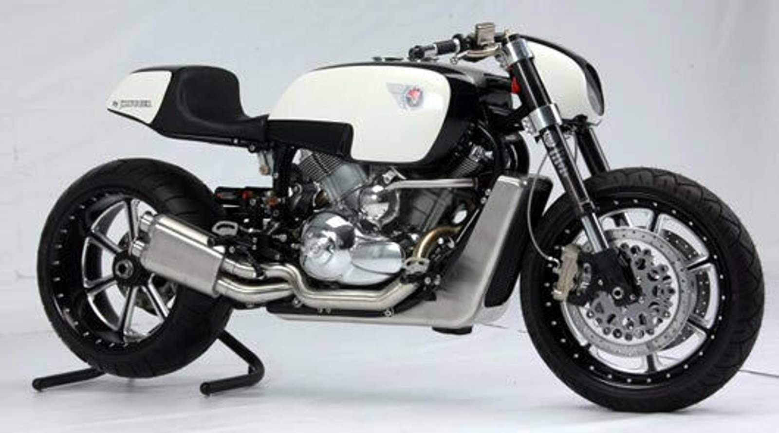

Eine außergewöhnliche Idee, handwerklich sauber umgesetzt. Bin gespannt, ob demnächst mal Fahrberichte der Veon auftauchen und ob es sowas wie eine Serie geben wird.
