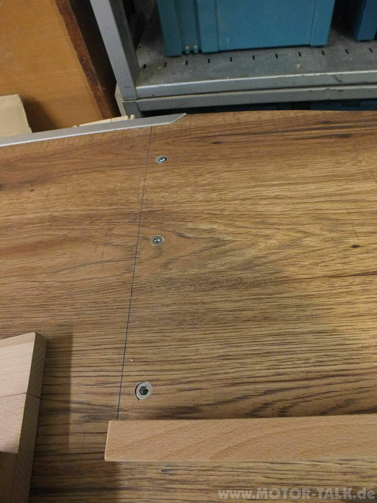

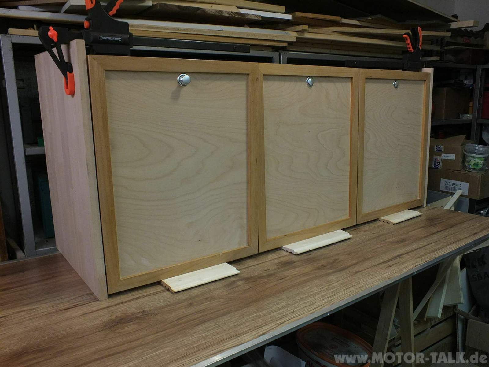

Heute konnte ich endlich mal weiterbauen. Ich habe die Kochzeile angefangen. Die Türen sind fertig, die Seitenteile müssen an der Rückseite durch Verleimen einer Querstrebe mit 10cm Breite gegen Kippen stabilisiert und noch lackiert werden, sonst sind sie auch einbaubereit.
Die Seitenteile werden mit Einschraubhülsen am Boden verankert(die sind natürlich zusätzlich eingeklebt). Als nächstes werden dann die Schubladenböden und Auszüge an die Türblätter montiert und die beiden Trennwände zugeschnitten und montagefertig gemacht.

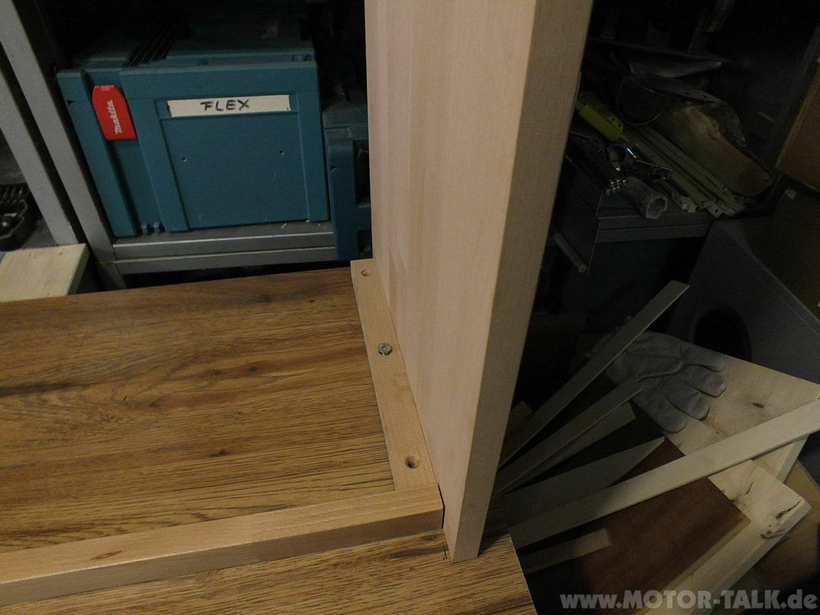

Anschlag, fest am Boden verschraubt und geklebt
