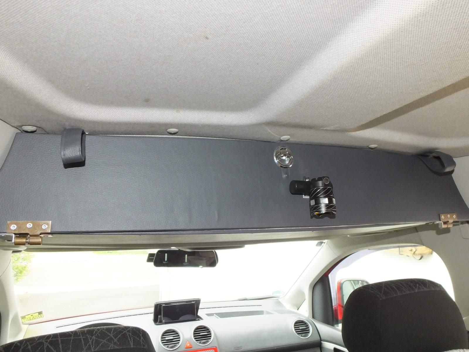

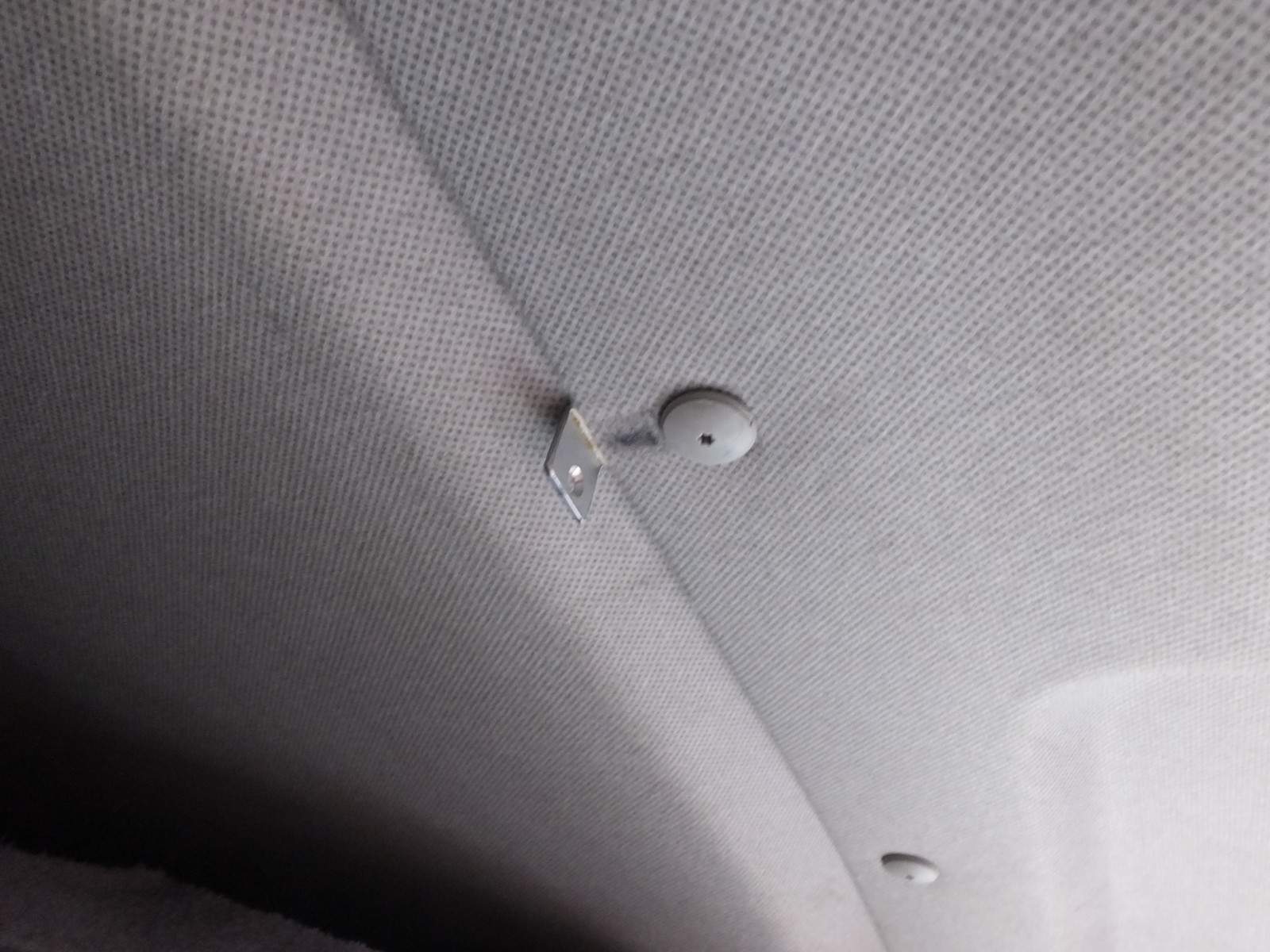

Zuerst wollte ich unsere Galerie verschließbar haben, damit nichts mehr beim Beschleunigen nach hinten runterknallt.
Also habe ich ein Brett passend zugeschnitten und mit einem Rest Kunstleder bezogen.
Das Ganze wurde mit Klammer und seitlichen Stecktaschen an der vorhandenen Galerie befestigt und mit einem (ebenfalls bezogenen) Deckel verschlossen. Natürlich kam alles aus der Restekiste.
Damit ist unsere Galerie jetzt doppelt so tief und wurde unser neues Kleinteile-Fach, weil ja nichts schweres rein sollte. Die Kopffreiheit ist nicht eingeschränkt, so groß sind wir ja nicht ;). Bilder 1-7.
