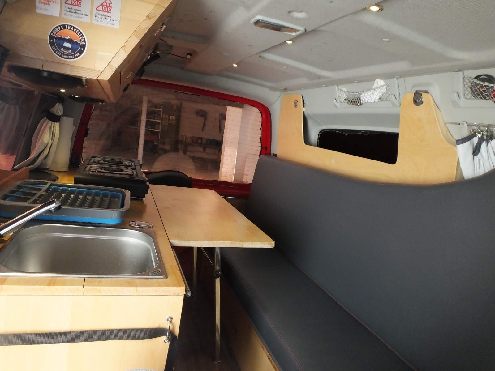

Der Bequemlichkeit halber und zur besseren Ausbeute (neu 150W max.) habe ich ein neues Solarpanel auf das Dach montiert.
Es hat bessere Maße, so dass ich es quer montieren konnte und dazu einen einfacheren Träger konstruieren.
So hätte man sogar Platz für ein zweites Panel, wenn man noch mehr Leistung möchte.
Uns reichen die maximal 150W aber gut aus und wir hätten im Ausbau auch keinen Platz für einen größeren Akku.
Natürlich habe ich hierzu die vorhandenen Profile nur geändert und so kein neues Material kaufen müssen.
Jetzt konnte ich das zweite Panel fest auf die Dachbox bauen kann und muss das nicht mehr um-montieren,
wenn wir die Box für die längeren Fahrten nehmen, was doch einige Zeit spart.
Die Befestigung des flachen Trägers ohne Dachständer hat sich nicht geändert (hatte ich ja bereits früher im ersten Artikel dazu genauer beschrieben), weil sich das System bewährt hat.
Das andere Panel auf der Dachbox wurde wieder mit den Teppichschienen montiert, wobei diese jetzt fest auf der Box verklebt wurden.

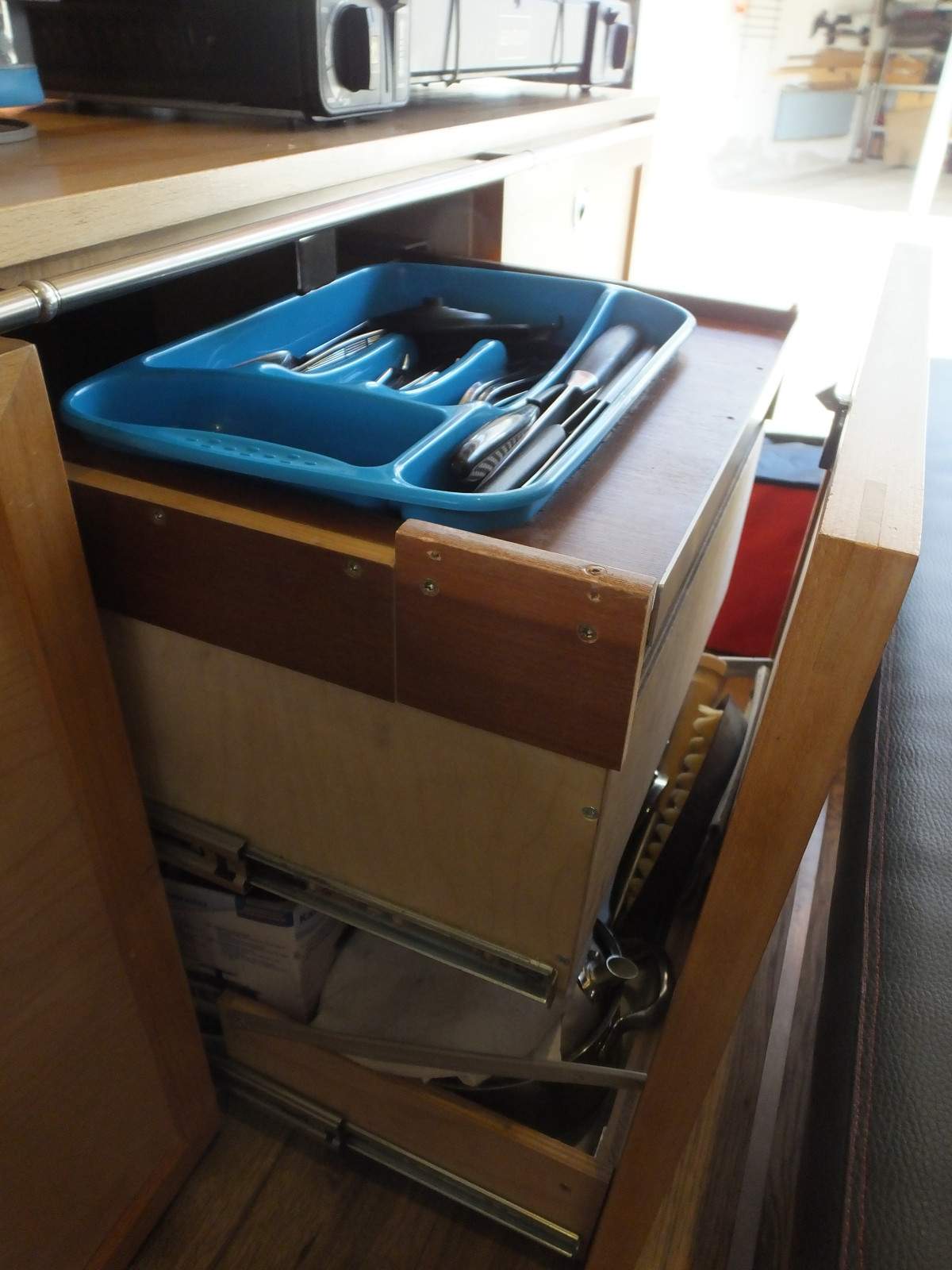

Im Geschirrkasten habe ich noch eine Besteckschublade nachgerüstet, das was lange überfällig, um hier den Platz noch optimaler nutzen zu können.
Das wurde alles mit Holzresten gebaut, was man auch sehen kann ;).
Das Hängeschränkchen wurde mit einem Einsatz nachbestückt, dass die Gläser und Tassen nun fest sitzen
und man hier nicht mehr vor jeder Fahrt mit Schaumstoff polstern muss.
Zu guter Letzt musste noch ein gut zugänglicher Kasten für das Bettzeug her, weil die Konstruktion mit der Tasche vor dem Seitenfenster nicht so funktioniert hat wie geplant.
Ich habe hier an den Trägermuttern über dem linken hinteren Seitenfenster ein Holzbrett mit Öffnung befestigt.
Unten ist das Brett mit einem kleinen Haken im Fensterausschnitt fixiert.
So kann es nicht nach vorne gedrückt werden und man muss nichts am Fahrzeug verändern.
Jetzt kann man hier das Bettzeug gut unterbringen, ohne nervige Tasche. Der Platz reicht hier gut aus für alles.
Damit sind wir wieder startklar für die nächsten Fahrten...
